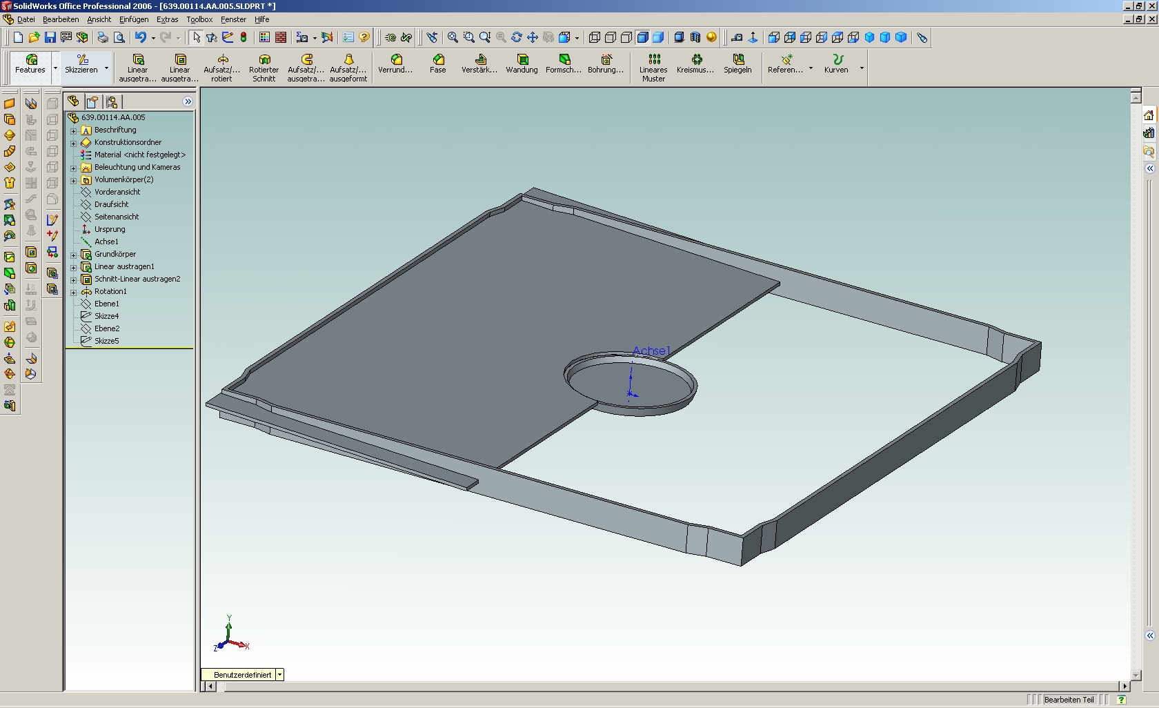

ich muss eine Gusswanne konstruieren, ähnlich wie im Bild dargestellt.
Die Wanne soll außen in der Höhe parallel zur Umrandung sein.
Innen soll sie dann zum dem kreisförmigen Zylinder gehen, so dass
das Wasser nach innen läuft. Kann mir jermand helfen, wie ich das in SW2006(Kunde schreibt 2006 vor)oder notgedrungen in SW2009 konstruieren kann, damit die Wanne am kreisformigen Zylinderkante anschließt.

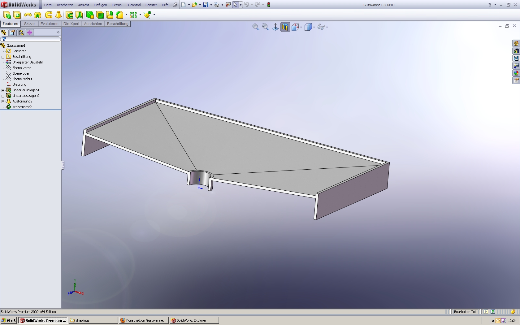

Hallo Gille,
meinst Du ungefähr so?
Folgendermassen erstellt:
Skizze auf eine Seitenwand und 3D-Skizze auf Zylinder in der Mitte (Viertelkreissegment) Dann einfach mit Ausformung zwischen beiden Profilen ausgetragen und als Kreismuster vervielfältigt.
