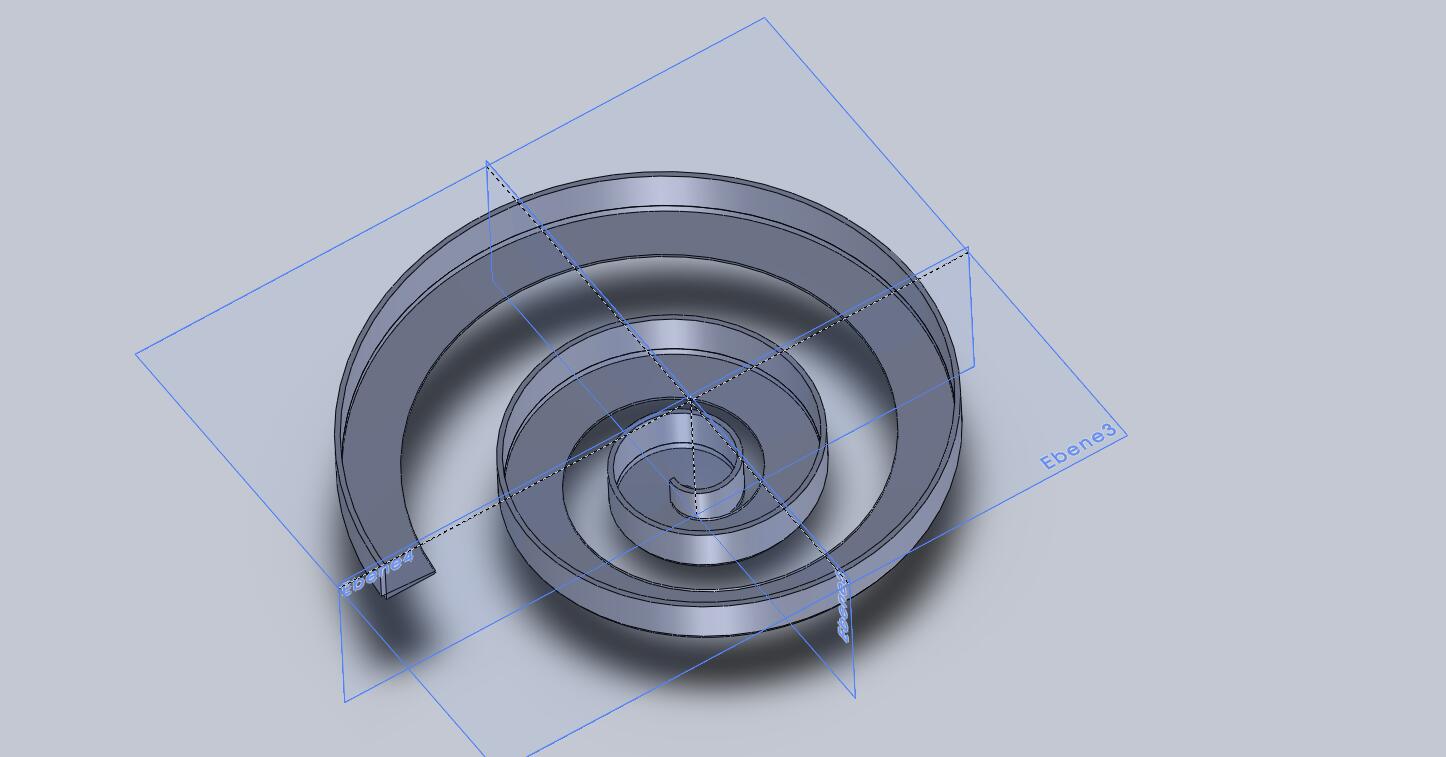

Hallo Michael,
hab ich alles schon probiert, sowohl mit der Kontur der projizierten Helix, als auch in abgewandelter Form mit der geschlossenen Aussenkontur. Beim Versuch bis Oberfläche (Unterseite des Helixmodells) ist es dann aber bei Fehlermeldungen geblieben. P.S. Die Hilfe habe ich mir schon angeschaut.

Dann wär es sinnvoll das bisher erstellte mal hochzuladen (Angaben über SWXSolidWorks Version nicht vergessen) damit probiert werden kann was ginge.

Hallo Michael,
anbei die Datei als ZIP, SW 2009, SP 0.0

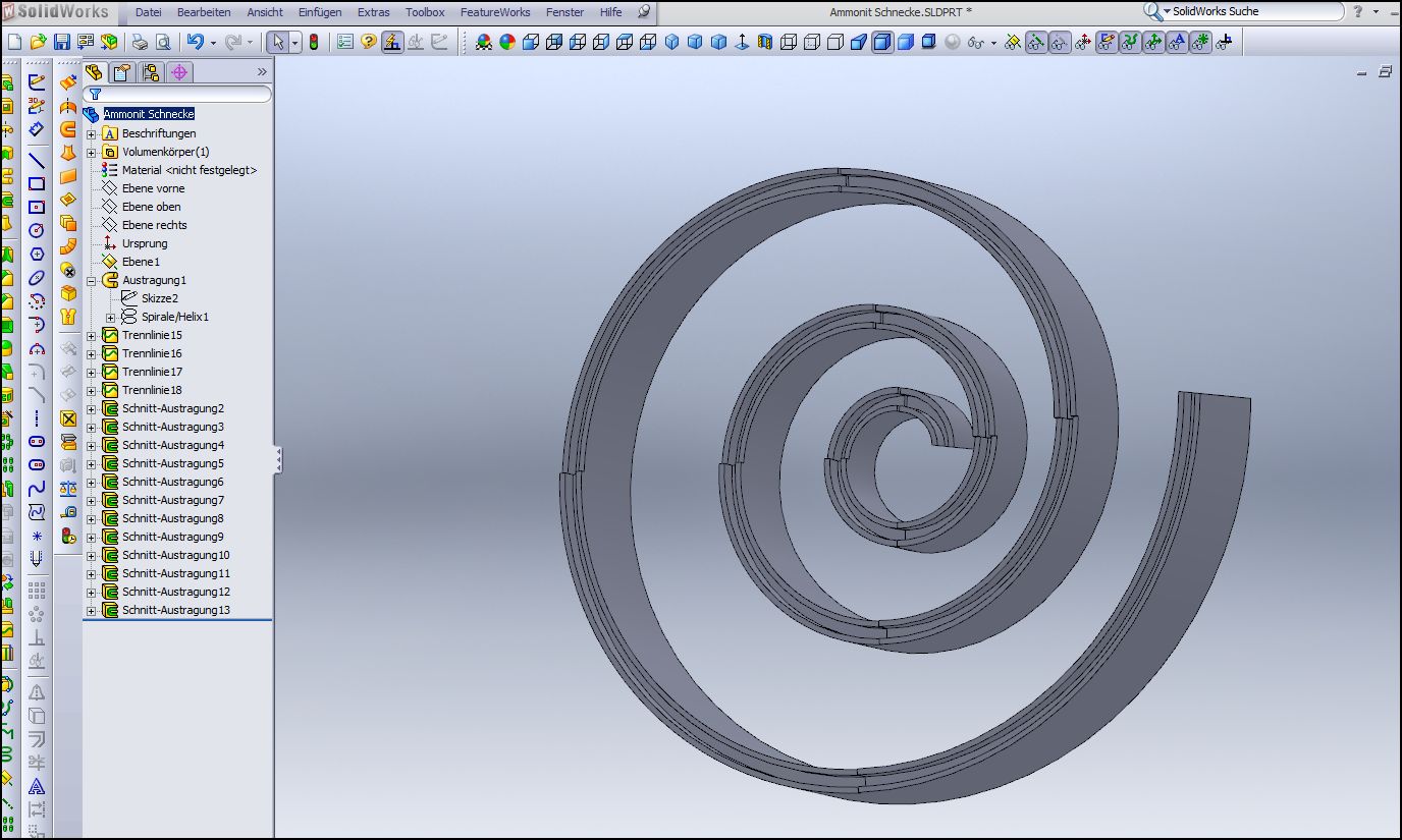

Hallo Michael,
das wäre ein Weg
(Feature Unterdrückung aufheben)
