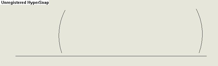

Schönen guten morgen,
ich habe ein kleines Problem, ich möcht Zeichnungsvorlagen erzeugen, eigentlich nicht die Zeichnungen sonder immer wiederkehrende Symbole, wie Oberflächenzeichen.
Mein Problem kann man hoffentlich auf den Bildern erkennen, ich habe in der Zeichnungsvorlage eine Linie, 2 Klammern und die 4 Oberflächenzeichen erzeugt, dann einen Block davon gemacht, aber wenn ich den Block dann wieder einführe, sind die Oberflächenzeichen wieder weg, kann mir Einer sagen, wie auch die Oberflächenzeichen im dem Block bleiben

das erste Bild ist wohl nicht mit gekommen

das ist nicht die Ursache, versucht es selbst mal, beim hinzufügen bei der Blockerstellung nimmt er einfach die Oberflächenzeichen, ich sehe mich schon sie alle abzuzeichnen und dann als Blöcke abzulegen, ich dachte SWXSolidWorks wäre schon so fortschrittlich.
Hat einer ne leichtere Lösung

wie du schon bemerkt hast kann SolidWorks in Blöcken nur Linien und Beschriftungen (und erstaunlicherweise Stücklistensymbole?) erstellen ... und Blöcke schachteln.
Original erstellt von maurus:
[...]ich sehe mich schon sie alle abzuzeichnen und dann als Blöcke abzulegen, ich dachte SWX wäre schon so fortschrittlich.
Ich glaube die drei Linien mit einer Beschriftung zu "zeichnen", dann per Copy/Paste 4 mal nebeneinander zu setzen und das ganze als Block zu speichern dauert auch nicht viel länger als die über den Oberflächenbeschaffenheitsfeaturemanager zu erstellen. Ganz sicher würde ich mich wegen einer solchen einmaligen, einminütigen Aufgabe nicht über ein "nicht fortschrittliches" Werkzeug ärgern.

schau dir mal die Programme 7 und 10 auf dieser Seite: http://solidworks.cad.de/mm_boerse.htm  an

stimmt, Oberflächenzeichen werden nicht in Blöcke aufgenommen, aber ...
das ist sehr inkonsequent programmiert - und damit leicht zu umgehen:
erstelle einen Bezugshinweis, der die Oberflächenzeichen enthält (im Extremfall auch nur das Oberflächenzeichen) - dieser läßt sich dann ganz normal in den Block integrieren.
