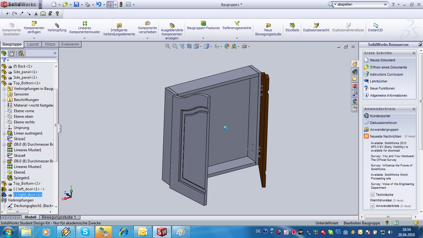

arbeite seit 2 wochen mit solidworks. habe eine tür gezeichnet(rechte Seite)und die linke Seite ist direkt gespiegelt. möchte sie aber nicht nochmal zeichnen. die türen sollen jedoch in verschiedenen Dateien gespeichert werden. Hat jemand eine idee?? für nen tipp wäre ich dankbar.
gruß jan

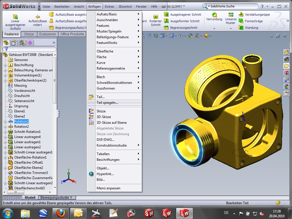

- im fertigen Teil der Türseite eine "Spiegelfläche" markieren
- dann "Einfügen" und "Teil spiegeln"
es wird ein neues, gespiegeltes Part erzeugt, daß assoziativ mit dem Ursprungsteil verbunden ist.

Wenn Du nach dem Spiegeln das Feature Abspalten benutzt
kannst Du jede Türhälfte in einer eigenen Datei speichern!
Als Trimmwerkzeug einfach Deine Spiegelebene benutzen.

Hi Jan!
Versuch es doch mal mit Teil spiegeln. Findest du unter Einfügen --> Teil spiegeln. Der Befehl ist nur aktiv wenn du vorher eine Ebene oder Fläche zum spiegeln angewählt hast. Im Eigenschaftenmanager links kannst du dann anwählen was du mitnehmen willst in dein "neues Teil". Interessant ist dabei der Haken unten bei Verknüpfung mit Ursprungsteil unterbrechen. Hier kannst du wenn du den Haken setzt die Refernzierung zum Original kappen.
