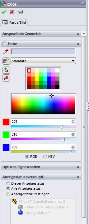

Hallo, irgendwie schaffe ich es nicht mehr, dass ein Teil in einer Baugruppe in allen Konfigurationen die gleiche Farbe erhält. In der ersten Konfiguration vergebe ich eine Farbe, die anderen Konfigurationen zeigen diese Farbe nicht an. Oder vier Konfigurationen haben die Farbe und wenn ich die fünfte Konfiguration auswähle, dann ist die Farbe wieder weg, und zwar in allen Konfigurationen. Hängt das mit dem Anzeigestatus zusammen? In "Erscheinungsbilder" habe ich unter "Anzeigestatus" die Option "Alle Anzeigestatus" ausgewählt. Viele Grüße Thomas [Diese Nachricht wurde von WiedemTh am 20. Apr. 2010 editiert.] [Diese Nachricht wurde von WiedemTh am 20. Apr. 2010 editiert.] Eine Antwort auf diesen Beitrag verfassen (mit Zitat/Zitat des Beitrags) IP |

Hallo Thomas, Du hast schon gesehen, dass man inzwischen beim vergeben von Farben die Konfigurationen extra auswählen kann? Man muss dafür im Featuremanager manchmal ganz nach unten scrollen. Damit sollte es eigentlich möglich sein, die Farben gezielt für einzelne aber auch für alle Konfigs zu vergeben. Viele Grüße Andreas Eine Antwort auf diesen Beitrag verfassen (mit Zitat/Zitat des Beitrags) IP |

Hallo, diese 3 Optionen habe ich schon gesehen. In der Regel nehem ich immer die mittlere Einstellung "Alle Anzeigestatus". Trotzdem klappt es mit den Farben nicht wie gewünscht. Bei vier Konfigurationen passen die Farben und wenn ich die fünfte Konfiguration aktiviere, dann sind die meisten Farben wieder verschwunden und zwar in allen fünf Konfigurationen. Und nun kann ich alle Farben wieder neu vergeben. Thomas [Diese Nachricht wurde von WiedemTh am 21. Apr. 2010 editiert.] Eine Antwort auf diesen Beitrag verfassen (mit Zitat/Zitat des Beitrags) IP |

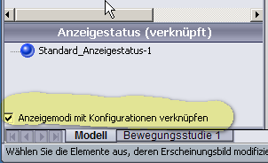

Hallo zusammen, ich glaube nicht, dass das ein Bug ist, sondern vermute, ihr habt eure Anzeigestati mit der Konfiguration verknüpft, dann bezieht sich die Farbänderung auf alle Anzeigestati der aktuellen Konfiguration, die Anzeigestati der anderen Konfigurationen bleiben, wie sie sind. Wenn du mit globalen Anzeigestati arbeitest (also nicht zur Konfiguration verknüpft) sollte sich eine Änderung auch auf alle Anzeigestati auswirken - was aber dann natürlich keine Unterscheidung nach Konfigurationen mehr zu lässt. Um also mal zwischendurch die Farbe einer Komponenten in allen Anzeigestati aller Konfigurationen bei verknüpften Anzeigetati durchzuführen einfach folgendes machen: erst den Haken für die Verknüpfung wegnehmen, dann die Farbänderung der Komponente auf alle Ansichtstati durchführen und den Haken wieder setzen. Ciao, Stefan [Edit]Dateianhang umbenannt ... endlich mal selbst drauf reingefallen [/Edit] ------------------ Inoffizielle deutsche SolidWorks Hilfeseite http://solidworks.cad.de Stefans SolidWorks Blog Eine Antwort auf diesen Beitrag verfassen (mit Zitat/Zitat des Beitrags) IP |

Hallo Stefan, vielen Dank für den Hinweis. Ich habe etwas mit dem Haken bei Anzeigestatus (unten bei Konfigurationen) experimentiert. Anscheinend ist es so, wie Du erklärt hast. Ich muss mehr auf solche Kleinigkeiten wie dem Haken und "Alle Anzeigestatus" achten. Viele Grüße Thomas Eine Antwort auf diesen Beitrag verfassen (mit Zitat/Zitat des Beitrags) IP |

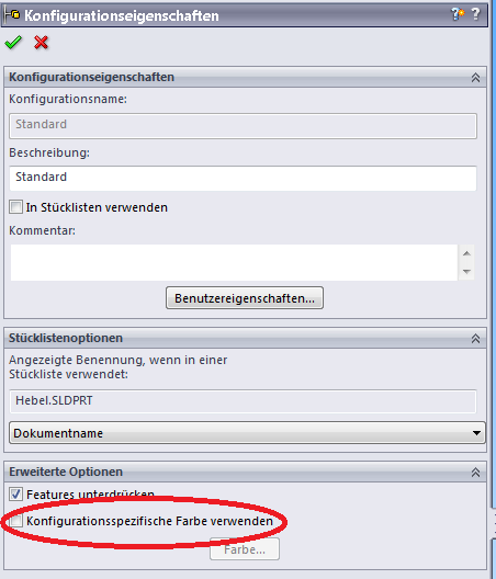

Hallo Thomas, je nach dem wie man sich seine ET- und BG-Vorlagen einstellt, kann man sich das schon hier in den Konfig-Eigenschaften "verstellen". Ist aber im Grunde das gleiche Feld wie im o.g. gezeigtem Bild. MFG Robert Hess. ------------------ "Wir haben doch keine Zeit". Doch. Die muß man sich manchmal nehmen um Vorwärts zu kommen. Eine Antwort auf diesen Beitrag verfassen (mit Zitat/Zitat des Beitrags) IP |
