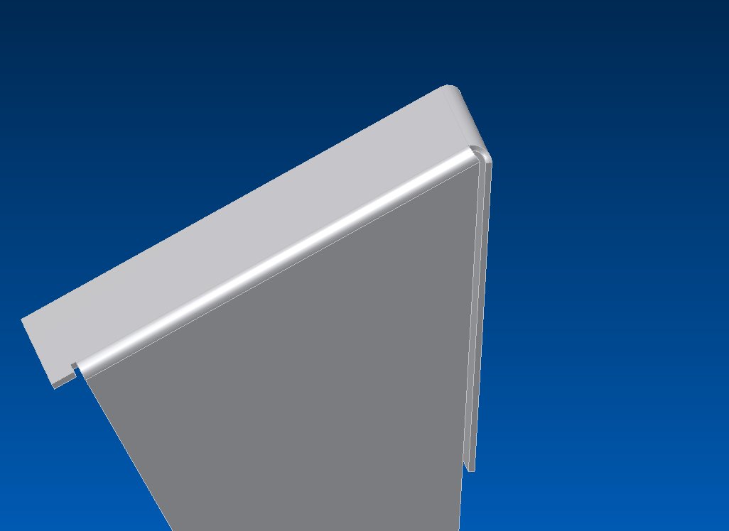

hab da mal ein Problem, wie kann ich die abgebildete Ecke in SWXSolidWorks darstellen ?? Hab schon die suche bemüht und einige Zeitb rumprobiert aber bekomme es einfach nicht hin.
vielen dank im voraus

Ähm... welche von den dreien möchtest du abgebildet haben ?
Kannst du näher beschreiben, wie die Ecke aussehen soll, die du haben möchtest ?

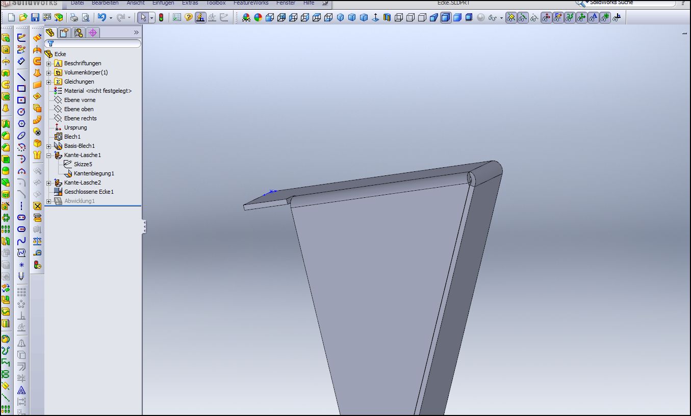

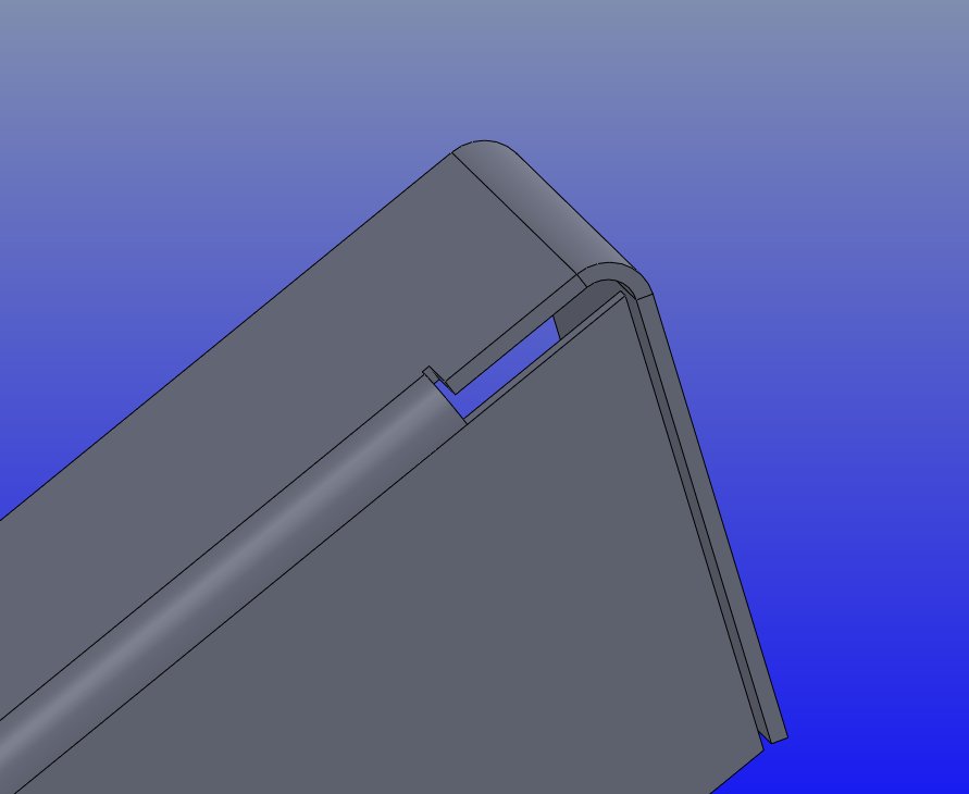

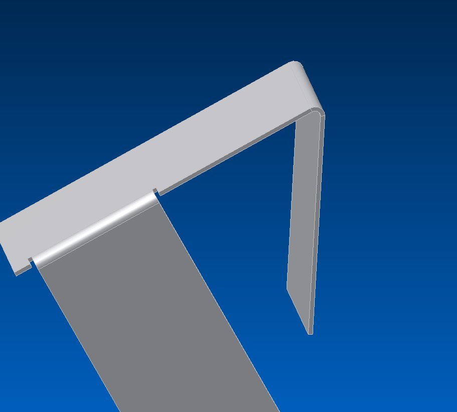

ja gut.. die Ecke soll so wie auf dem zweiten Bild aussehen. Bild 3 zeigt das was bei SWXSolidWorks passiert wenn ich die Ecke bearbeite. Die ersten beiden Bilder stammen von Inventor.
gruß Sven

Hallo solidwörks,
hast du denn dort eine Überlappung oder sollen beiden Kantung in gleicher Tiefe fluchten?

sollen in gleicher Tiefe fluchten, wobei das nicht immer der fall ist.

Varia 1: ohne Eckenfreistellung arbeiten (Problem beim Kanten)
Varia 2: die Ausklinkung vergrößern
Varia 3: tiefere Ausklinkung, dann Kante ansetzen

BlechGeschlosseneEcke.SLDPRT.txt
das sieht doch nach einem Fall für
"Geschlossene Ecke" aus, oder?
Bsp. anbei.
Einen schönen Gruß von Heiko

jau, das sieht gut aus. Nur hab ich das ganze als Basis blech zunge erstellt und dann die Laschenposition  Material innen gewählt. Das kann SWXSolidWorks wohl nicht. Oder gibt es da auch einen Weg ??
gruß Sven

Ecke.zip
so?

Jau super,
sehe schon das ich hier wieder etwas umdenken muß. Aber das macht das arbeiten mit Unterschiedlichen Systemen ja auch interessant.
vielen Dank, gruß Sven

Hallo Andreas / hallo Sven,
habt ihr das mal in 2010 probiert? Geht nicht!
Das Feature - wenn aus 2009 vorhanden - funktioniert. Neu erstellen haut nicht hin...
Muß wohl gleich mal einen SR aufmachen...
