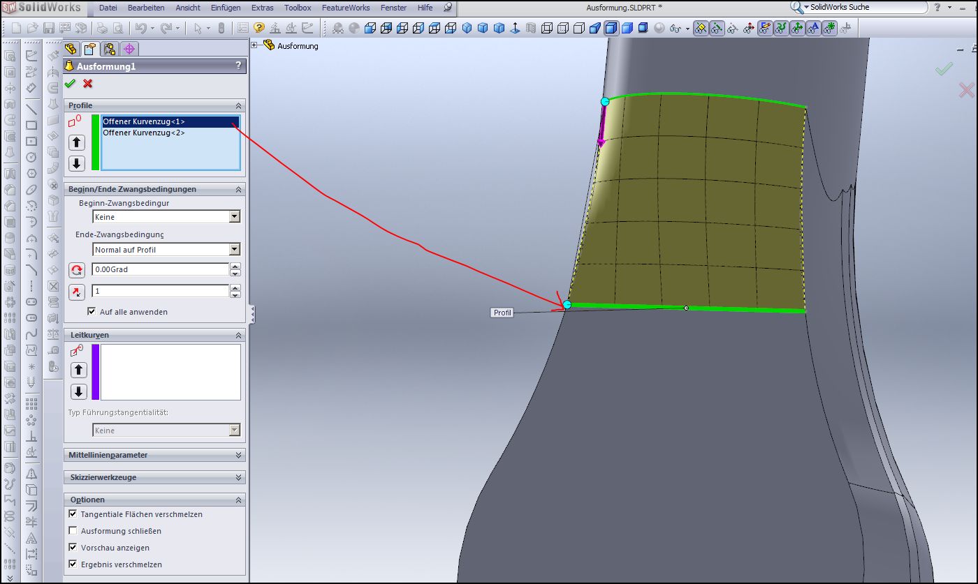

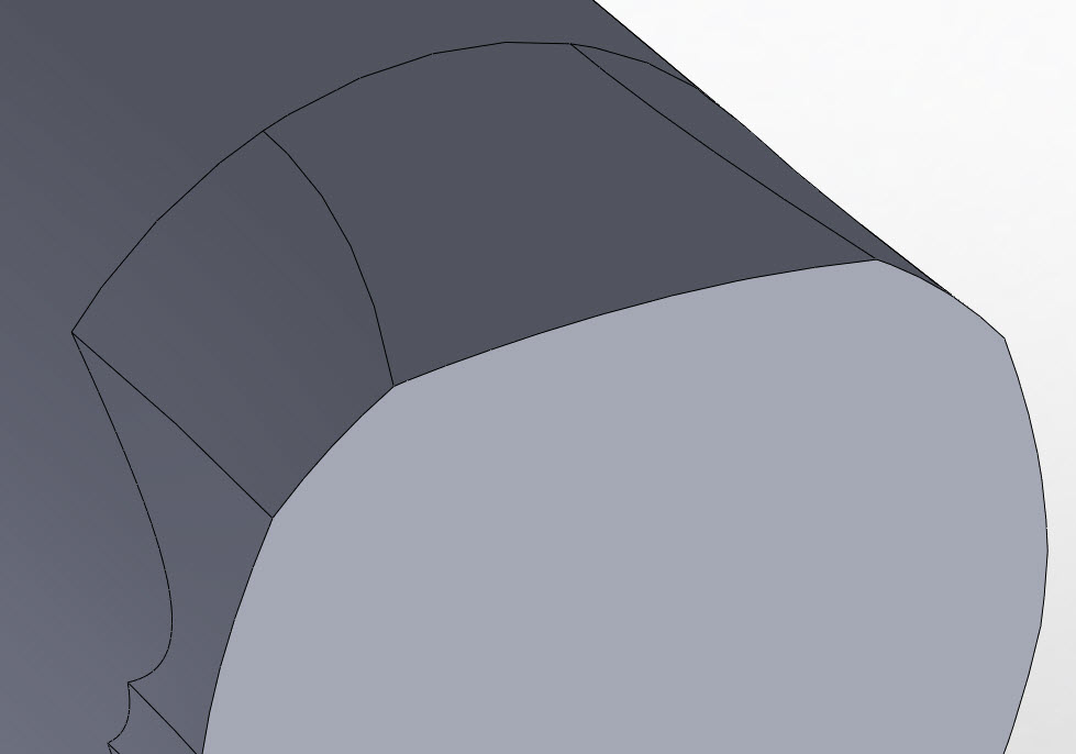

ich möchte gern zwischen der blau markierten Fläche und der Skizze eine Ausformung entlang der gelben Linie erzeugen.Ich komm da leider nicht weiter,hat jemand vielleicht ein Tip

ich würde mit einem offenen Kurvenzug ausformen

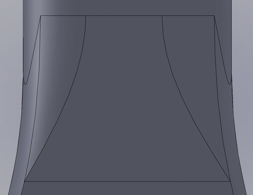

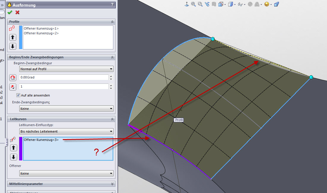

Hi Frapid,
es kommt darauf an wie deine fertige fläche aussehen soll, aber ich gehe da den kürzesten weg:
Ich hab dir ein paar bildchen gemacht. Je nachdem was du im Propertymanager einstellst kannst die Fläche etwas verändern.

offener Kurvenzug bedeutet Deine Skizzen der Ausformung sind nicht geschlossen!
Feature ganz normale Ausformung .
Schau Dir das angefügte Modell mal an
Dann verstehst Du was ich meine

Hallo Andreas,
die Ausformung war für das Teil von Frapid auch meine erste Idee allerdings habe ich es nicht hinbekommen. SW kann unter Verwendung von 2 Leitkurven keine Fläche erstellen. Und ohne Leitkurven gehts auch nicht.

Hallo nochmal,
Schade, eigentlich sollte SWXSolidWorks doch bei normal auf Profil als Startdefinition
und Keine als End Definition, bei symmetrischem Aufbau der Skizzen , die Leitlinie spiegeln
Macht es aber nicht
Da hat danuberacer Recht 10 ÜS
Der Unterschied zwischen der Leitkurven Seite und der anderen ist zwar klein , aber messbar vorhanden!
Dann geht der Weg ,in diesem Fall,leider doch nur über Flächen.

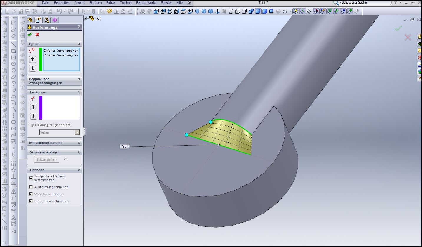

Hi Frapid,
kriegst du es mit "Begrenzungsaufsatz/-basis" hin (siehe mein Bild-Beitrag weiter oben)? Oder gefällt dir da das Ergebnis nicht?
Achja, daraus entsteht auch ein fertiges Volumen.

Hi Frapid,
bei meiner Variante brauchst du keine Leitukurven und es bleiben auch keinerlei Absätze zurück. Zumindest konnte ich keine entdecken.
Probiere mal die Reihenfolge der beiden Skizzen im Propertymanager von "Begrenzungsaufsatz/-basis" umzustellen (Pfeile links). Das könnte helfen.

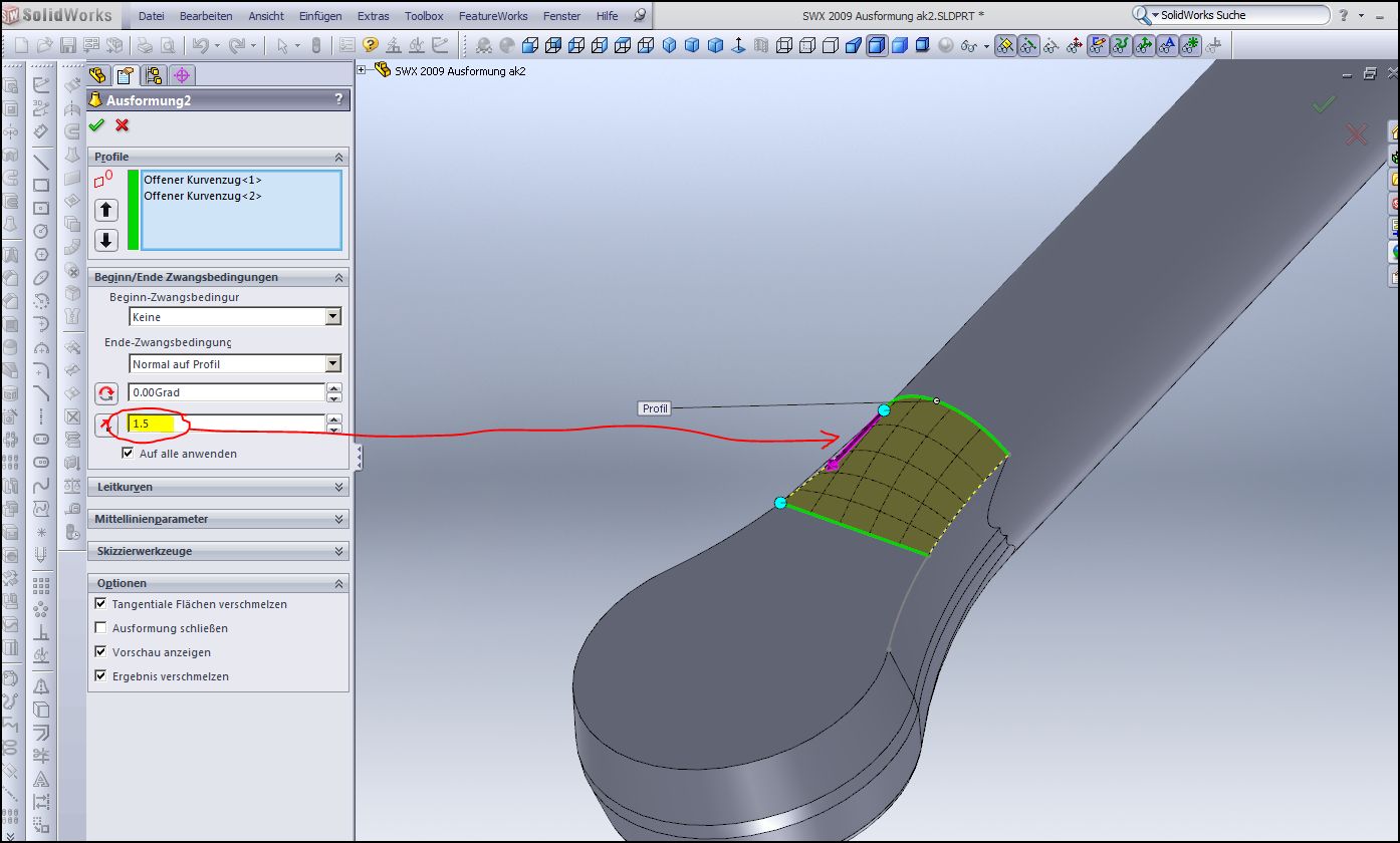

erstellt am: 20. Apr. 2010 14:04    Editieren oder löschen Sie diesen Beitrag!  <-- editieren / zitieren -->   Antwort mit Zitat in Fett Antwort mit kursivem Zitat    Unities abgeben: 1 Unity (wenig hilfreich, aber dennoch)2 Unities3 Unities4 Unities5 Unities6 Unities7 Unities8 Unities9 Unities10 Unities Nur für Frapid 10 Unities + Antwort hilfreich
SWX2009Ausformungak2.zip

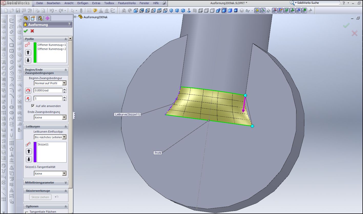

und es geht doch, mit Ausformung und offenem Kurvenzug
Diese Einstellungen verwenden und als erstes Profil die Linie auswählen.

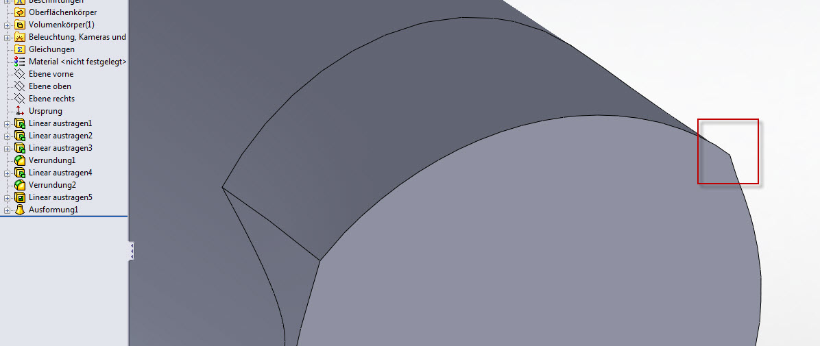

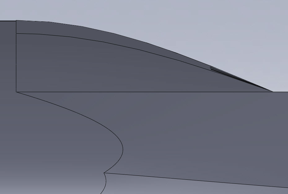

Hi Andreas,

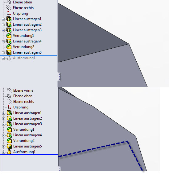

also bei mir gehts nicht. Naja nicht ganz richtig: Es geht aber SW verändert einfach die Grundgeometrie (messbar) und das hat mir nicht gefallen (mit Leitkurve wäre das nicht passiert).
Schau dir meine Bilder an, oder besser probiere das mal an deinem Teil aus:
1. Einen Schnitt durch die Geometrie legen
2. Dann den Einfügemodus vor die Ausformung stellen und die Eck-Situation beobachten
3. Dann den Einfügemodus nach die Ausformung stellen und dabei die Eck-Situation beobachten.
Dabei kann man gut sehen wie SolidWorks die Geometrie des Features "Verrundung2" abändert um eben eine Lösung für die Ausformung zu finden.
Wenn einem diese Änderung nichts ausmacht wäre es eine Lösung aber sonst eher nicht.

super jetzt hat es funktioniert.Ich hatte auch vergessen die Linie in dem kleinen auswahlfeld als offenen Kurvenzug zu makieren (falls das mit die Ursache war  )
danke

ja stimmt hab es grad auch gesehen bin mit dem Ergebnis schon zufrieden aber ich hät halt auch gern die Leitkurven mit einbezogen,vieleicht gibt es noch ein anderen Weg!?

erstellt am: 20. Apr. 2010 15:01    Editieren oder löschen Sie diesen Beitrag!  <-- editieren / zitieren -->   Antwort mit Zitat in Fett Antwort mit kursivem Zitat    Unities abgeben: 1 Unity (wenig hilfreich, aber dennoch)2 Unities3 Unities4 Unities5 Unities6 Unities7 Unities8 Unities9 Unities10 Unities Nur für Frapid 10 Unities + Antwort hilfreich

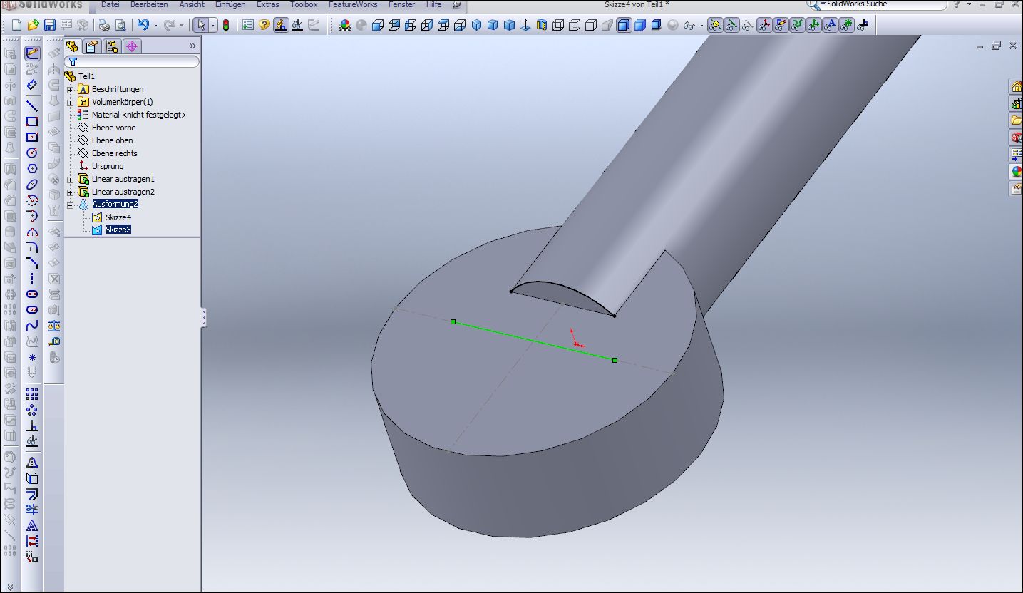

versucht mal diesen Wert auf 1,5 zu erhöhen,
und schaut euch das Ergebnis an!
Einfacher Weg die volle Funktionalität einer Ausformung zu bekommen
wäre die Linienskizze in ein Rechteck von 0,1mm abzuändern.
