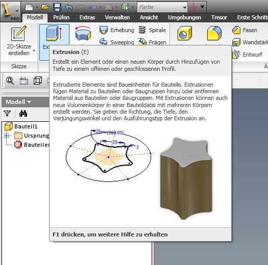

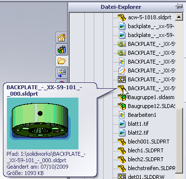

Derzeit schreibe ich meine Diplomarbeit über einen Vergleich von SolidWorks und Inventor. Da ich dort auch die Benutzeroberfläche und die Hilfefunktionen vergleiche bin ich gerade beim Thema Tooltips. Bei Inventor sind die Tooltips zum Teil mit Bildmaterial und direkter Verknüpfung zur Hilfe über F1 ausgestattet. Ich hab mal einen Screenshot angehangen,hoffe das hat funktioniert...
Jetzt stellt sich mir die Frage ob die SolidWorks Tooltips nur aus dem bißchen Text neben der Elementbennung bestehen oder ob es irgendwo eine Option gibt, die sie gleichermaßen Umfangreich darstellt und auch direkt mit der Hilfe verknüpft?

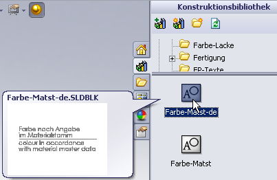

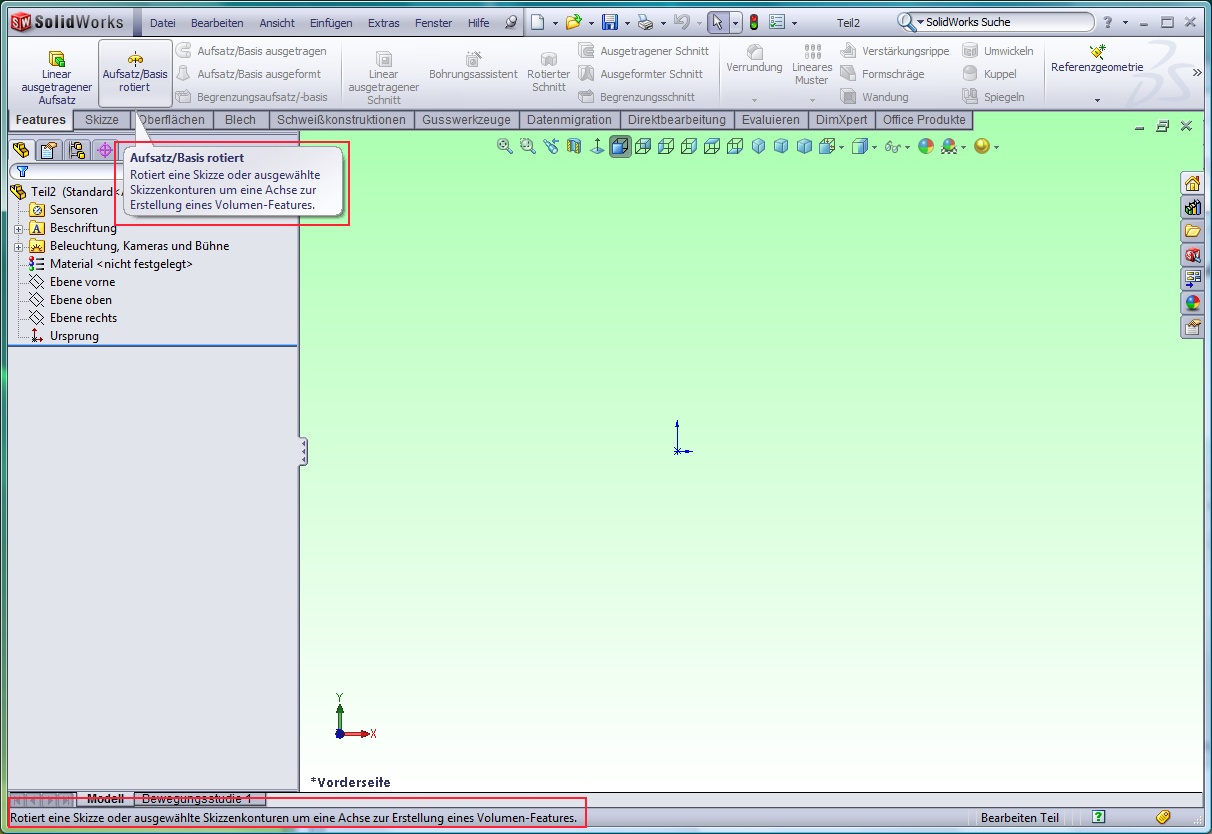

Ich wüsste nicht, dass man eine Option einschalten kann, mit der ggf. die ganze Hilfe als Tooltip dargestellt wird. Ich persönlich halte das aber auch für unsinnig; ein Tooltip sollte mir eine Gedächtnisstütze zu einem Befehl geben, den ich nicht so oft verwende, für eine Hilfe ist die Hilfe da

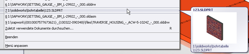

An den Stellen, wo eine bildliche Darstellung im Tooltip von Vorteil ist gibt es das auch in SolidWorks, z.B. im Letzte geöffnete Datei Bereich oder in der Taskpane in der Konstruktionsbibliothek. Ansonsten kann man in SolidWorks den Tooltip verkleinern, das gar nicht mehr so viel Text zu sehen ist (unter Extras/Anpassen den Haken bei groe Tooltips raus) ... den "Tooltip" kann man dann ja immer noch unten am Fensterrand in der Statuszeile lesen.
Nicht alles was mehr ist ist auch gleich besser, aber vielleicht gibt es ja in Inventor eine Möglichkeit den überflüssigen Ballast abzuschalten

in SolidWorks ist es etwas anders gelöst. Zunächst erhält der Anwender einen Tooltip im klassischen Sinne von Windows. Mit Text in der Blase und einem weiteren Hinweis in der Statusleiste.

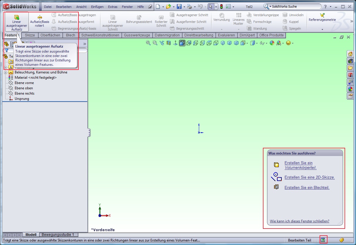

Aktiviert der Anwender (Anfänger) unter Hilfe die Quickinfo, so kommt ein unterstützendes "Bläschen" unten rechts. Da kann man sich dann Anleitung holen und auf die Icons klicken. Diese werden dann blickend in Blickfeld gebracht, und deren Tooltip angezeigt. So hat man dann nicht nur Info zur Funktion, sondern auch zur Vorgehensweise insgesamt...
Gibt es  (Stichwort: "erweiterte Quickinfo", dort kann auch die Verzögerung eingestellt werden, nach der die 2. Stufe erscheinen soll, default = 2 sec.)
Aber grad für Neulinge in einer software ist der total toll, es gibt nahezu keine Ausreden mehr ("F1 drücken, um weitere Hilfe zu erhalten")
Ich fand die Einführung mit der 2009? 2010? großartig und hab sie immer noch aktiv

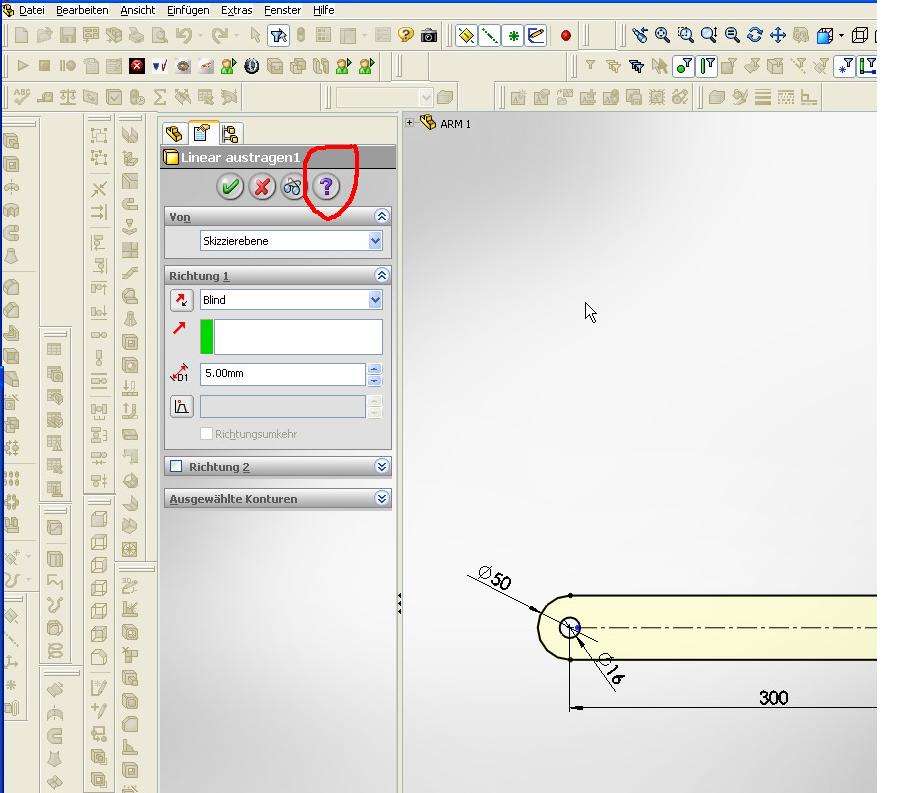

fast alle Operationen die man aufruft, haben einen Fragezeichen (rechts) - ist zwar kein Tooltipp aber anklicken und lesen kann man auf jeden Fall.
