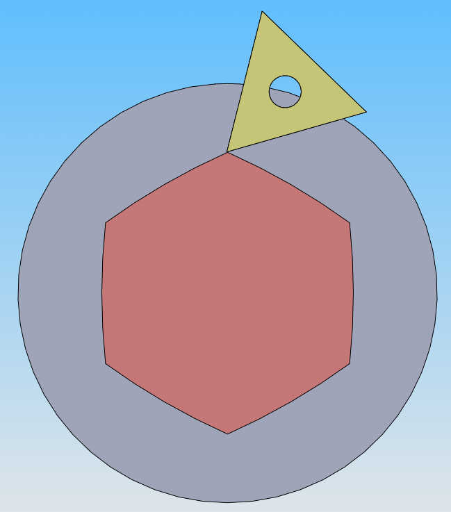

Zuerst möchte ich euch kurz beschrieben,
worum es in dem Thema geht und in dem nächsten Abschnitt dann das Problem darstellen.
Aufgabe:

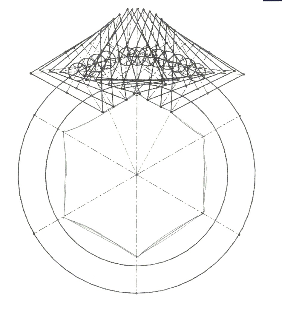

Ich befasse mich in meiner Diplomarbeit intensiv mit dem Thema Funkenerosion.

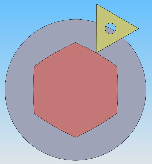

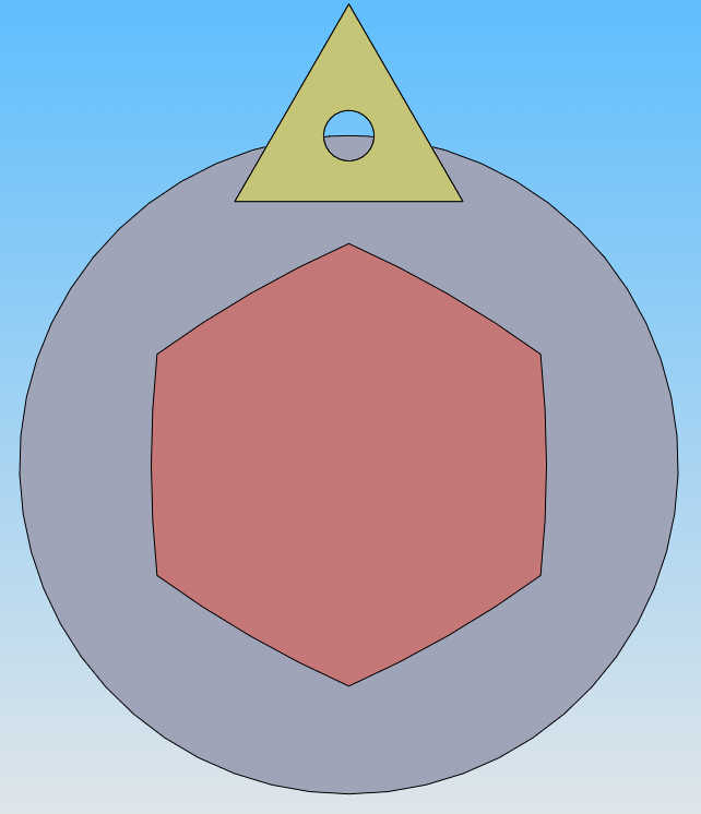

In der erwähnten Aufgabe soll ich eine dreieckige Elektrode auf einer Kreisbahn in ein rundes Werkstück fahren lassen.
Durch Rotieren des Werkzeuges und das Verfahren auf der Kreisbahn sollen dann runde Formen erzeugt werden (Siehe Dateien).
Also ähnlich wie Mandala
In den Dateien habe ich eine Zeichnung in SolidWorks erstellt, die ich hier als jpeg anhänge.
In diesen habe ich die Form schon erstellt, die in etwa nach der Erosion heraus kommen soll.
In meinem Kopf bekomme ich die Form durch geeignete Wahl des Vorschubes (Kreisbahn) und der Drehgeschwindigkeit der Elektrode.
Problem:
Um diese Gedanken zu festigen, wäre eine Simulation in SolidCAM oder so sehr hilfreich und für die Fertigung gar nötig,
da ich keinen Schimmer habe, wie man so einen Fall berechnen soll.
Die Maschine der Firma Exeron schluckt die herkömmliche NC-Satz Programmierung.
Ich habe nur leider keine Ahnung, ob man die Bahnerosion grafisch darstellen kann.
Die hinterlegten Werkzeuge sind ja alle rund und nicht dreieckig.
Zudem muss ich sagen, dass ich mich bisher nur für meine Diplomarbeit mit SolidWorks beschäftigt habe.
Also bin ich nicht vollkommen in der Bedienung drin, bin aber lernfähig.
P.S.: Eine Abweichung des Verfahrweges weg von der Kreisbahn und ein Werkzeugwechsel sind nicht angestrebt.
P.S.: Einmal soll die Elektrode um das Werkstück verfahren und einmal soll die Elektrode im Inneren des Werkstückes verfahren.

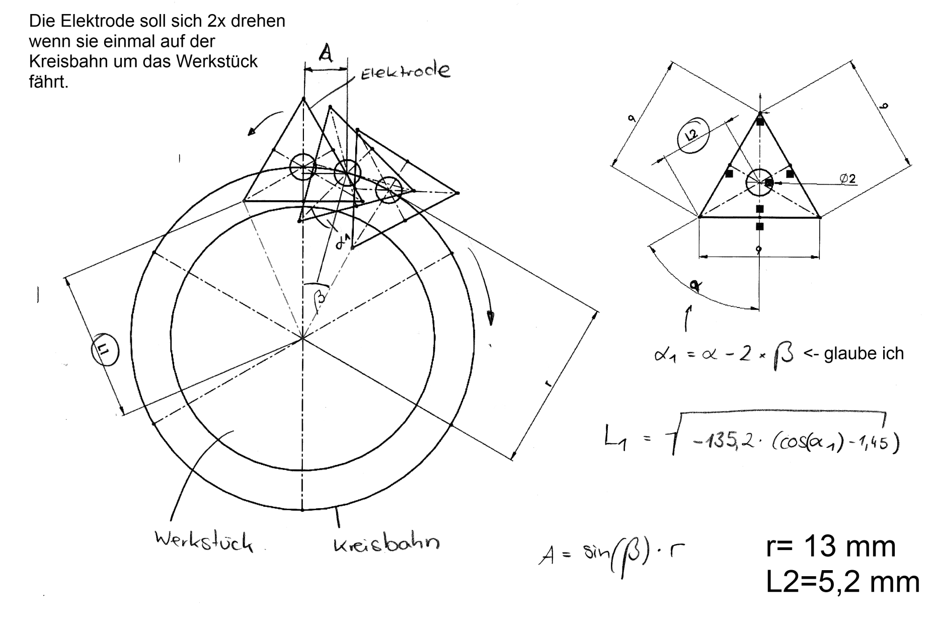

So ich habe nun das Biest an Aufgabe berechnet.
Kann man auch eine Formel als Verknüpfung von 2 Punkten eingeben,
damit sich die Strecke beim Ändern eines Winkels verändert?
So könnte ich es dann "quasi simulieren", wenn ich das Teil in der Baugruppe verschiebe.

Dann nun offiziell: Kann mir jemand bitte helfen, diesen Ablauf zu simulieren?
(eine Erwähnung im Danke-Teil der D-Arbeit ist sicher und mein Dank sowieso)
Ich habe die Dateien der Elektrode (Dreieck), das Werkstück mit Kreisbahn und die Baugruppe als RAR-Datei angehängt.
Da ich nur einen Tag einen SolidWorks Kurs hatte, verzeiht mir bitte wenn ich irgendwas darin fabriziert habe,
was einem NoGo gleicht. Daneben hefte ich meine Rechnung, da ich glaube, dass man diese brauchen könnte. (oder?)
Die Elektrode soll sich 2x drehen, während sie sich einmal um das Werkstück dreht.
(Bei Fragen: Einfach los. Ich hocke eh vorm PC)

Hallo Hendrik,

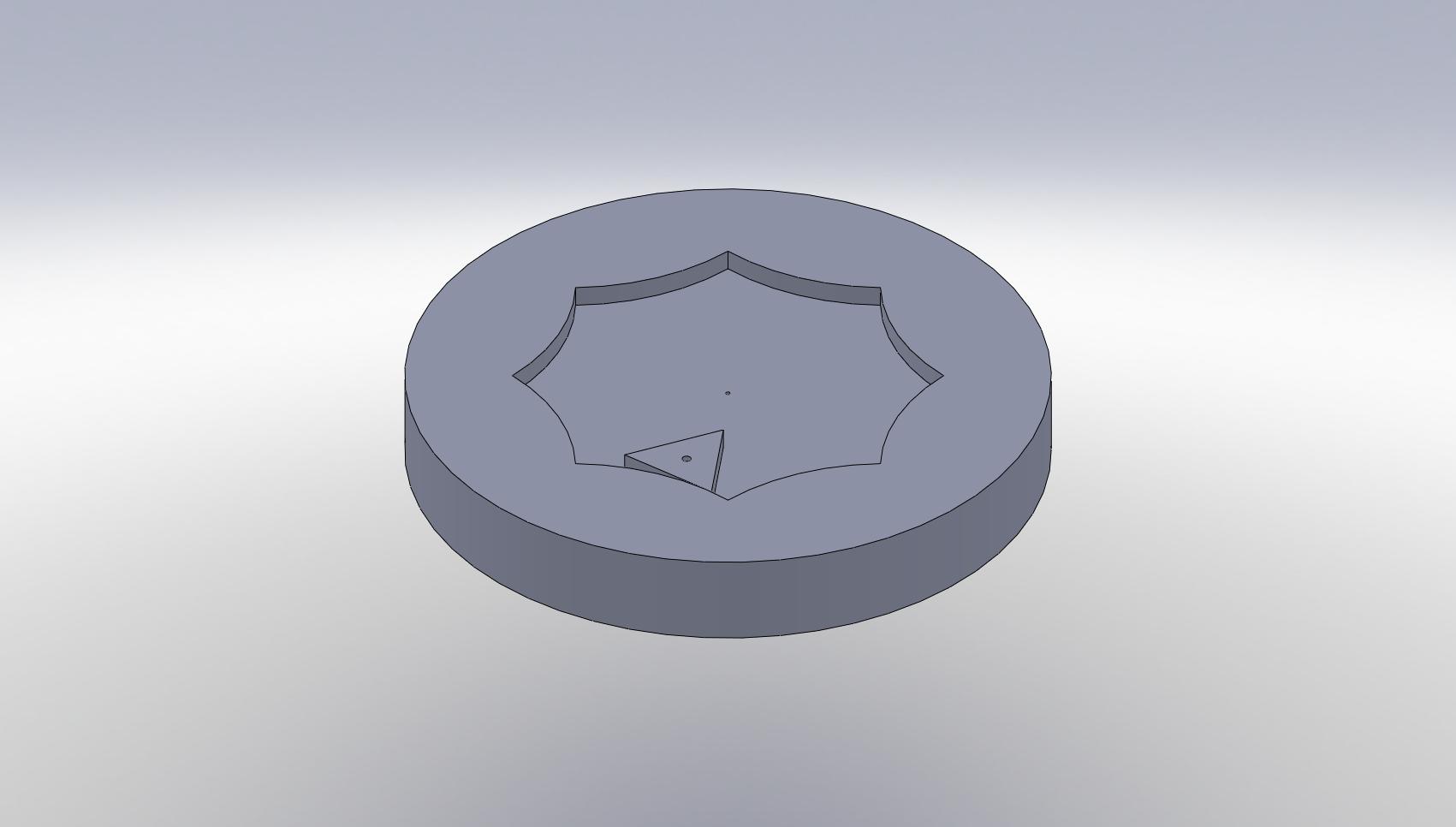

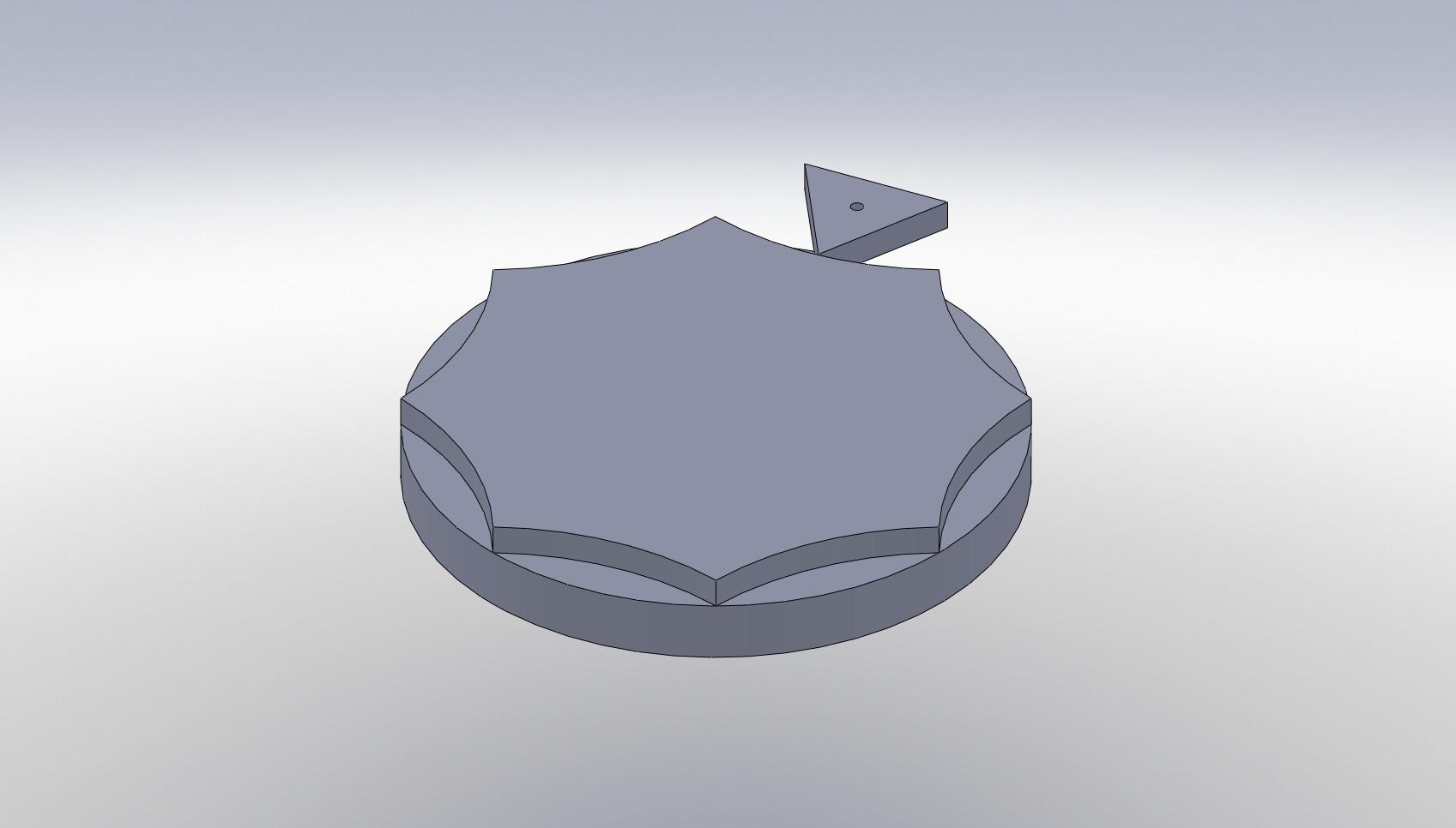

anbei deine gewünschte Simulation.
Wenn du die Baugruppe geladen hast, einfach unten den Reiter Bewegungsstudie 1 wählen und dort auf das grüne Dreieck für Wiedergabe klicken.
Dass deine Elektrode bei einer Übersetzung von 2:1 nur 6 und nicht 8 Taschen erzeugt, war dir aber schon vorher klar, oder?
Dies mal für´s erste.
Grüße, Andi

also kann es ggf. verändern? Das mit den 6 Taschen war mir zum Glück klar, die Vorgabe hat sich auch nur auf die Bewegung und nicht ganz auf die Form bezogen.
Ich finde im Moment nur, dass die Taschen nur sehr gering ausfallen und da muss ich mal schauen wie ich die tiefer hinbekomme.

Die Taschen sind ja noch nicht erzeugt, was der nächste Schritt ist.

ich hab da auch ein wenig simuliert. Ich glaube das Dein nächster Schritt vielleicht eine Spurkurve sein soll. Da bin ich dann mal gespannt wie Du das hinkriegst
Hoffe Video und Baugruppe sind selbsterklärend. Andi war natürlich schneller  Ich hab zu viel Zeit mit dem Video vertrödelt

Aus dem Video konnte ich entnehmen, dass ich mir die Rechnung hätte sparen können.
Aber aufnehmen kann ich sie ja. Zudem weiß ich nun endlich wie ich es verknüpfe falls ich bei der Zeichnung noch was ändern möchte.
--- VIELEN DANK (nette Idee mit sicherlich viel Arbeit) ---

Eine Spurkurve darf ich leider nicht machen, angeblich soll da auch so eine schöne Form rauskommen.
Ich habe mal meine komplizierte Methode als Scann beigefügt. Aufgrund der Arbeit habe ich nur einen Teil „quasi simuliert“ und dann den Rest so eingetragen.
Doch die Taschen sind halt sehr niedrig.

Hallo Hendrik,
nachdem ich das mit SW2010 verbockt habe, zeige ich dir wenigstens ein paar Bilder.
So sieht deine Abwicklung aus.
Grüße, Andi

Hi Andi,
Danke für die Bilder, nur schade das da keine Taschen drauf sind.
Muss ich doch noch mal überlegen warum nicht und wie ich die da rein bekomme.

erstellt am: 26. Apr. 2010 18:36    Editieren oder löschen Sie diesen Beitrag!  <-- editieren / zitieren -->   Antwort mit Zitat in Fett Antwort mit kursivem Zitat    Unities abgeben: 1 Unity (wenig hilfreich, aber dennoch)2 Unities3 Unities4 Unities5 Unities6 Unities7 Unities8 Unities9 Unities10 Unities Nur für HDoht 10 Unities + Antwort hilfreich
Original erstellt von HDoht:
Nun weiss ich auch, wie du dann die Austragung gezeichnet hast.
Glaube ich zumindest. =) (Manuell nach der Bewegungsstudie,oder?)
Hallo Hendrik,
die Austragung ist nicht nach der Bewegungsstudie erfolgt, sondern nach der Zahnradverknüpfung.
Außerdem gewöhne dir den Ausdruck konstruieren an, statt gezeichnet.
Zunächst musst du dein Dreieck mit Verknüpfungen auf die obere Position ausrichten.
Danach unterdrückst du diese Verknüpfungen wieder und fügst die Zahnradverknüpfung hinzu.
Sodann kanst du dein Dreieck mit der Maus drehend verschieben.
Als nächstes fügst du eine tangentiale Verknüpfung mit der Spitze des Dreiecks und dem Ø20 deines Werkstückes ein. Somit hast du den Eintrittspunkt deines Dreiecks ermittelt. Das gleiche machst du mit dem Austrittspunkt. Die beiden Punkte überträgst du in deine Skizze. Als letztes erzeugst du einen 3-Punkt-Kreisbogen über die beiden Punkte, und als letztes bemasst du den Kreisbogen mit 7,8mm.
Und wie man auf die 7,8mm kommt, überlasse ich dir.
Das die erzeugte Kurve ein Kreisbogen ist, war eine reine Vermutung. Ich möchte auch nicht Garantieren, dass es 100%-tig so stimmt. Aber es sieht so zimmlich genau aus.
Lass wieder von dir hören.
Bis denn, Andi

Eine Frage hab ich zu dem Thema: Wäre es nicht möglich mit dem Feature Volumenaustragung die 'Bearbeitung' mittels der bereits existierenden Kinematik von Ralf zu erzeugen sodass HDoht die Kurven für den cut nicht konstruieren muss und der Schnitt automatisch erstellt würde?
Dank und Gruss
Alex
EDIT: @ AndiBeck
die entstandene 'bearbeitende' Kurve ist kein Kreisbogen sondern ein Abschnitt einer Hypotrochoide.
Na gut, dann tu ich's...
[Diese Nachricht wurde von Ahleggs am 27. Apr. 2010 editiert.]
Konstruiere ich nämlich die Linien mit Verschieben des Dreiecks, bewegen sich die Mi*tdinger mit, wenn ich das Dreieck weiter drehe.
So was Gemeines aber auch
Hallo Hendrik,
deshalb habe ich auch geschrieben, dass du die Punkte in eine Skizze übertragen sollst, ohne Referenzen natürlich.
EDIT: @ Ahleggs
Jetzt weiß ich wenigstens was es wirklich ist. Den Kreisbogen habe ich ja nur optisch kontrolliert, und dafür sieht er schon sehr gut aus und ist Ruck-Zuck erstellt.
Für die genauen Sachen sind dann die Studenten da.
Grüße euch, Andi

erstellt am: 11. Mai. 2010 10:00    Editieren oder löschen Sie diesen Beitrag!  <-- editieren / zitieren -->   Antwort mit Zitat in Fett Antwort mit kursivem Zitat    Unities abgeben: 1 Unity (wenig hilfreich, aber dennoch)2 Unities3 Unities4 Unities5 Unities6 Unities7 Unities8 Unities9 Unities10 Unities
SW2009.rar
Video.rar
Hallo Leute,
Hat etwas länger gedauert die erste Zeichnung zu erstellen (viel Arbeit mit den anderen Versuchen).
Nachdem ich auch die Beziehungen entfernt habe,
war es gar kein Problem das daraus resultierende Werkstück zu konstruieren.
