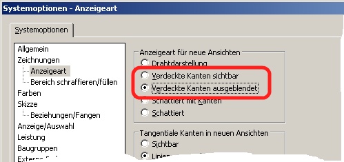

Hallo Leute,
kann mir jemand sagen, unter welchem Wert in der Registry die Systemoption "Zeichnungen --> Anzeigeart --> Anzeigeart für neue Ansichten" gespeichert ist?
Ich möchte diese Einstellungen per Registry-Import umschalten, finde sie in der Registry aber nicht.
Ciao und Danke im Voraus
Klaus

Hallo Klaus,
das ist in HKEY_CURRENT_USER\Software\SolidWorks\SolidWorks 2009\Drawings das DWord "Display Mode"
Drahtdarstellung = 0
Verdeckte Kanten sichtbar = 1
Verdeckte Kanten ausgeblendet = 2

der gesuchte Schlüssel ist: HKCU\Software\SolidWorks\SolidWorks 20xx\Drawings\Display Mode
im übrigen kriegt man sowas ganz einfach raus:
1. Reg-Pfad (SolidWorks 20xx) exportieren (vorher.reg)
2. SWXSolidWorks starten - Einstellung ändern - SWXSolidWorks schließen
3. Reg-Pfad (SolidWorks 20xx) exportieren (nachher.reg)
4. vorher.reg und nachher.reg vergleichen z.B. mit MS-Word (oder anderen geeigneten Programm) und Unterschiede anzeigen lassen.
