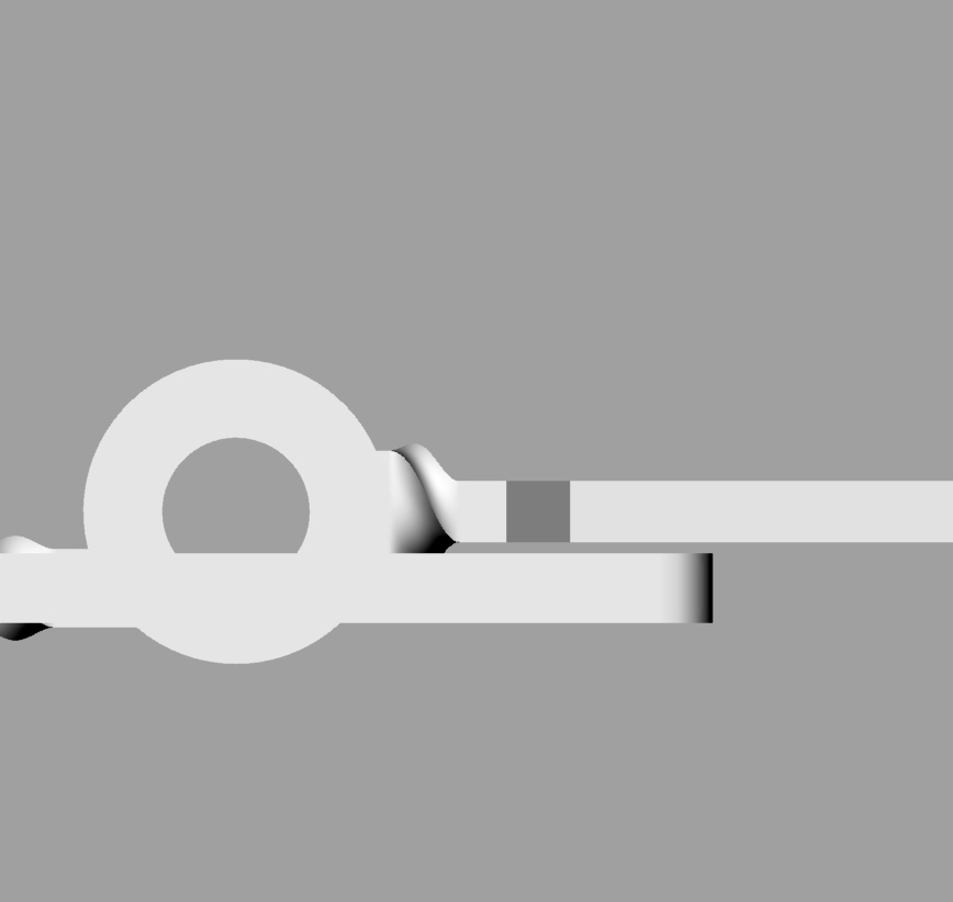

hat da einer vielleicht eine Idee wie ich so eine Biegung hinbekomme?
Die Öse wird um 90 Grad gebogen(torsion).
Hier ist es vielleicht besser zu sehen: http://home.gna.org/getfem/images/torsion034.png
Anbei die SWX Part Datei.
Würde mich über Hilfe sehr freuen.

Das wird mit den SWXSolidWorks Blechtools nicht gehen.
Aber es gibt immer noch das Feature Verbiegen/Verdrehen
zu finden unter Extras_Anpassen_Befehle_Features!
