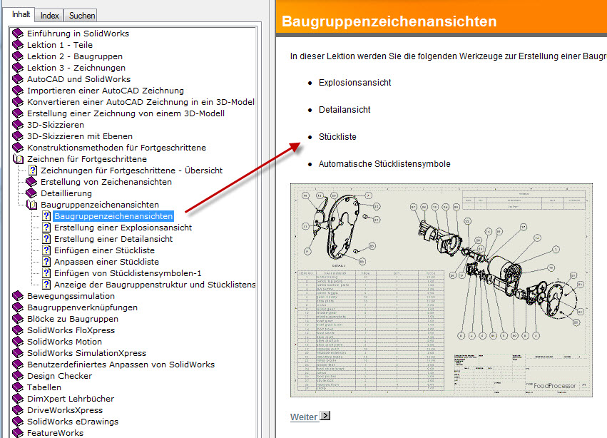

Hi suselinux09 und willkommen hier,
ich würde dir erstaml empfehlen ein passendes SolidWorks Lehrbuch durchzuarbeiten. Im Screenshot habe ich dir eines herausgesucht. Dort wird fast alles beschrieben.
Vorab ein paar Punkte zu deiner Frage. Die Details holst du dir besser aus der SolidWorks Hilfe
1. Die Eigenschaften wie Material, Lieferant usw. müßen in jedem Teil angelegt werden (einige sind von Haus aus drinnen, andere musst du dir als "Benutzerdefinierte Eigenschaften" selbst anlegen. Nur dann hast du in der Stüli was zum Auslesen.
2. Eine Stüli kannst du entweder in die Baugruppe oder in die Zeichnung einfügen (Einfügen->Tabelle->Stückliste)
3. Damit deine Stüli so strukturiert ist wie du sie willst musst du links im Propertymanager "MIt Einzug" anwählen.
4. Wenn du die Stüli anklickst und dann auf Speicher unter gehst kannst du sie in Excel exportieren. Ein Link entsteht dabei NICHT.
Das Thema ist viel zu komplex als es hier in ein paar wenigen Worten zu beschreiben. Ich würde dir raten in die Hilfe reinzuschauen oder in einem Schulungshandbuch nachzuschlagen (wirst ja hoffentlich trotzdem welche gekriegt haben).
