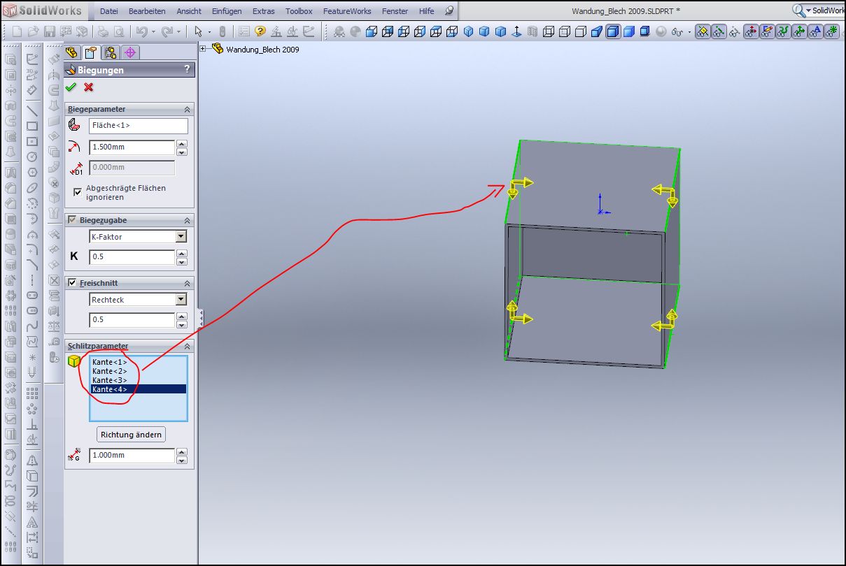

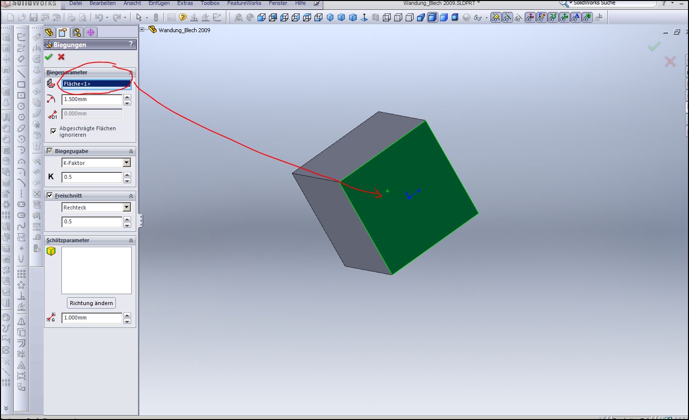

ich hab da ein Problem.
Ich habe mir jetzt ein quadratischen Gehäuseblock mit den standard features erstellt.
Dann hab ich es mit 1.5mm gewandet.
Jetzt starte ich die zu Blech konventieren Funktion. Soweit so gut.
Ich wähle die Grundfläche aus und 2 Biegekannten.
2 Deswegen weil ich insgesammt 3 Teile brauch.
Mein Problem:
Die 2 Seitenwände verschwinden.
Ich brauch aber wie gesagt 3 Teile, ein Biegeteil und 2 Wandteile.
Wie kann ich jetzt verhindern das die Wandteile verschwinden?
Das muss doch irgendwie funktionieren

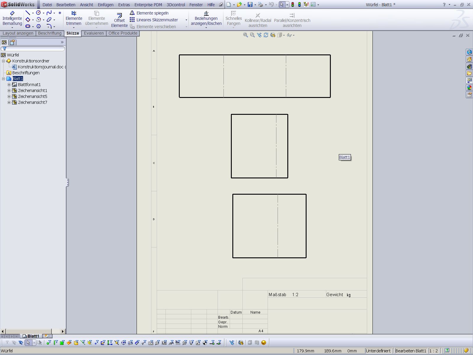

Danke für die Antwort.
Ich glaub ich habe mich falsch ausgedrückt.
Auf dem Bild kann man sehen was ich meine.
Ich muss aus dem Gehäuse 3 Einzelteile erstellen.
Ich habs noch mal nach deiner Anleitung probiert.
Aber dann bekommt man ja ein einziges Teil.
Hat da vielleicht einer ne Idee?

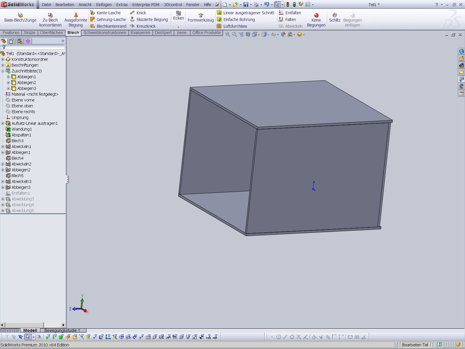

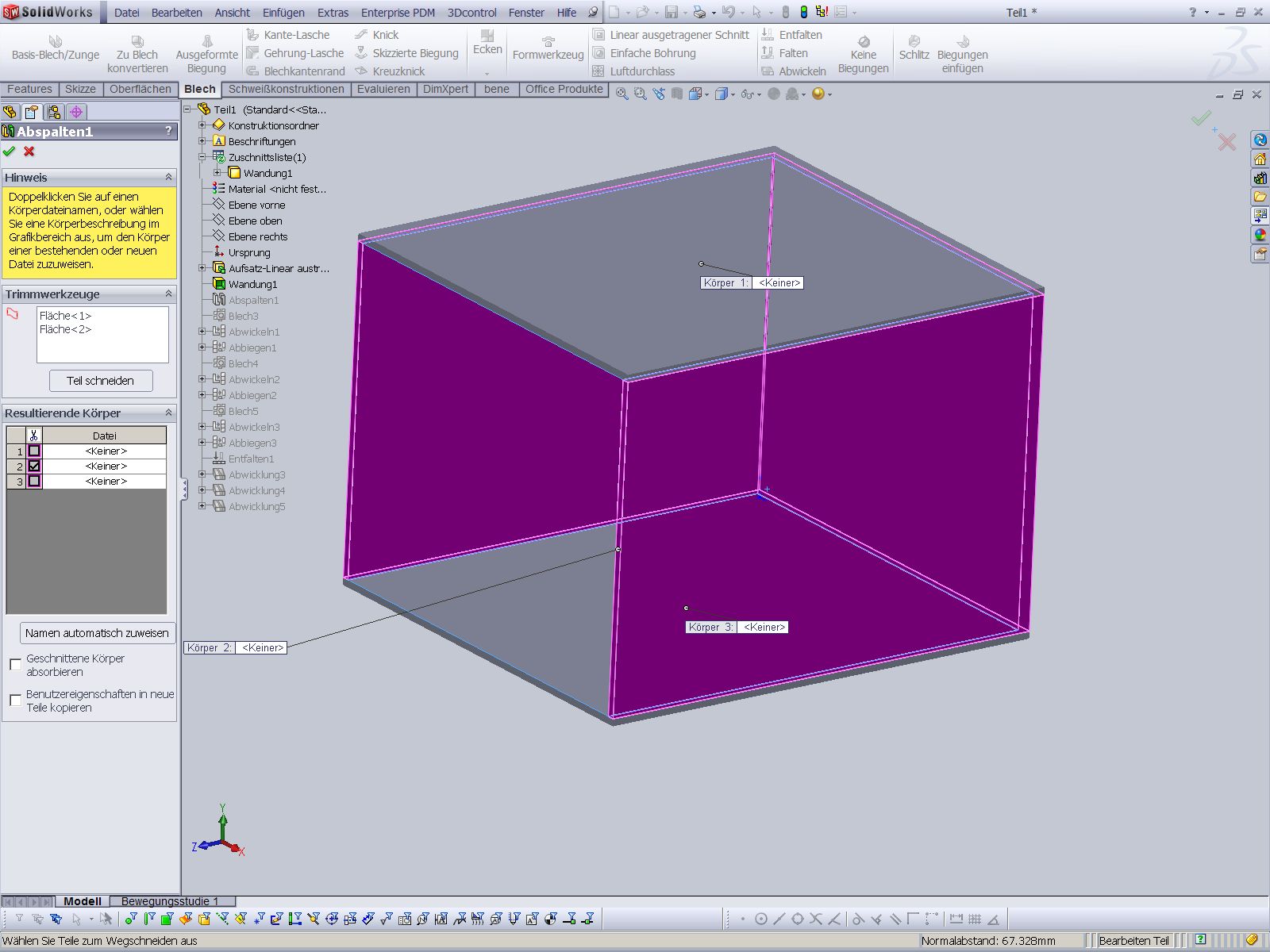

in SW 2010 geht das. Zuerst den Befehl Offset-Oberfläche mit einem Offset von Null auf die Wände anwenden. Dann zu Blech konvertieren, die Wände verschwinden aber die Flächen bleiben. Dann wiederholst du das 2x und du erhältst ein Mehrkörper-Blechteil. Jeder Körper kann einzeln abgewickelt werden. Du kannst sogar direkt aus dem Teil heraus eine DWG als Abwicklung heraus speichern(RMT auf Körper). Abspalten funzt jetzt auch mit Blech genauso wie Einfügen->Teil Spiegeln.

swx2010 kann auch mehrkörper-bleche - irgendwie (hab ich noch nicht ausprobiert)
aber auch in swx2008 kann man in einem Blechteil mit mehreren Körpern (und Flächen) hantieren.
also jetzt mal als idee für 1 Teiledatei.
Konfiguration Entwurf: würfel mit wandung
Konfiguration Seitenwand1: Aufgetrennt in 3 Körper - 2 davon gelöscht
Konfiguration Seitenwand2: Aufgetrennt in 3 Körper - 2 davon gelöscht
Konfiguration Blech: Aufgetrennt in 3 Körper, 2 gelöscht, 1 in Blech umgewandelt.
so wie ich das in Erinnerung habe, müsste das machbar sein.
so wie du es beschrieben hast, genügt die umwandlung, wenn die seitenteile von selber verschwinden.
jedenfalls kannst du danach das Teil 3 mal in Baugruppe ziehen (fixiert, Ursprung auf Ursprung) und die verschiedenen Teile landen an der richtigen Stelle.
Und in einer Konfiguration Vereinfacht ziehst du es nur in Konfig Entwurf rein, dann ist es nur 1 Körper.

Die Teile vor dem konvertieren zu Blech abspalten und dann das Blech erzeugen lassen. SW kann seit 2010 mehrere Blechteile (Multibody) verwalten.
