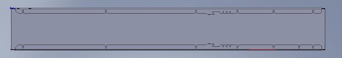

Hallo Leute,
ist es möglich, eine bereits gezeichnete Abwicklung im DXF-Format mit SOLIDWORKS so zu öffnen, daß man daraus ohne neu zu zeichnen ein zusammenklappbares Blech-Modell erhält? Und wenn, wie?
Dank und Gruß
Johannes

Nun gut, so weit bin ich eigentlich. Mein Problem ist, daß ich die Abwicklung als DXF-ZEICHNUNG - im abgewickelten Zustand - schon habe und lediglich die Biegelinien versetzen muß, weil die verwendeten Biegeabzüge falsch sind. Es geht nicht darum, weiter zu konstruieren.
Der Import in ein Teil ist mir möglich, nützt mir aber bisher nichts, denn das ist dann kein Blechteil, was man wieder zusammenklappen kann.

Doch, denn so hast Du die Abwicklungsskizze. Die mit Linear-Austragen in Blechdicke zu einem flachen Teil machen. Nun machst Du mittels Biegungen einfügen ein Blechteil daraus und in der Skizze für Hochbiegen unter Abbiegen1 zeichnest Du Deine Biegelinien neu ein und drückst auf die Ampel. Das wars schon...

weil es noch kein Modell gibt! Wir bekommen vom Kunden nur eine Zeichnung (als DXF), worauf eine Abwicklung ist - mit Biegeabzügen, die wir nicht verwenden können - und unvollständige Ansichten nur mit ein paar Hauptmaßen. Wir müssen die Abwicklung NEU erstellen, d. h. ein 3D-Modell aus der Zeichnung machen. Die Abwicklung muß neu werden, damit wir mit UNSEREN Werkzeugen die gewünschten Endmaße des KUNDEN garantieren können.

ich würde die 2D-Skizze in ein 3D-Teil importieren und daraus ein flaches Blech machen.
Dann kannst du dir auf dieses Blech neue Biegelinien einzeichnen (im Bezug auf die darunterliegenden alten und eben ein wenig versetzt).
Diese Biegelinien kannst du dann mittels Befehl "Skizzierte Biegung" zu einem Blech zusammenfalten.
Dadurch hast du wieder volle Kontrolle über K-Faktor oder wie du halt deine Verkürzuungen berechnest und dadurch auch eine richtige Abwicklung mit neuen richtigen Biegelinien die du flux direkt aus dem 3D exportieren kannst.

vielen Dank schonmal. Das funktioniert. Ein Problem gibt es noch: -wenn das Teil "komplex" ist, d. h. wenn es Biegelinien gibt, welche nicht parallel sind, gibts Ärger im Programm (Fehler beim Neuaufbau). Im vorliegenden Fall - siehe Bild - müssen noch die Laschen rechts und links hochgeklappt werden. Wie kann man das lösen? Kann man evtl. "Abbiegen2" einführen?

ich glaube, dass du nur nicht auf dem direkten Weg deine Abwicklung bekommst:
zuerst wie von Lutz beschrieben aus dem flachen Blech ein gebogenes machen mit den Einzugswerten vom Kunden.
Dann das gebogen Teil in ein neues Teil einfügen.
Dort mit Biegungen einfügen wieder ein Blech daraus machen, diesmal mit eueren Einzugswerten und abwickeln.

ok, jetzt habe ich das Problem "geschnallt"...  Klar kannst du in
einem weitern Schritt noch weitere Abbiegungen machen. Nur wird es
wahrscheinlich etwas schwierig, da du ein C-Profil hast und jetzt die
Enden verschließen möchtest. Da wird die "skizzierte Biegung" wohl auf
Probleme stoßen, da diese wie eine Kantbank mit unendlich langem Obermesser
funktioniert. Daher wirst du wohl die Laschen erst abschneiden und dann
mit angesetzter Lasche wieder anfügen müssen. Da die Laschen keine allzu
komplexe Geometrie haben, ist das wahrscheinlich der schnellste Weg.

meine derzeitige Feststellung sagt, daß mein Problem grundsätzlich gelöst ist, also auch mit dem Befehl "Skizzierte Biegung" kann ich in - bisher! - jedem Fall - auch dem oben gezeigten - die Biegelinien (wie sie das Teil vorsieht) einbringen, für jede Biegerichtung allerdings neu. Aber es geht. Möglicherweise bekommen ich aber bald einen Fall, wo es etwas komplexer wird, werde ich sehen (und mich dann sicher wieder hier melden).
