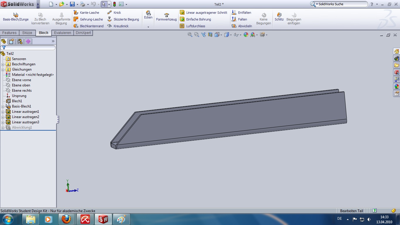

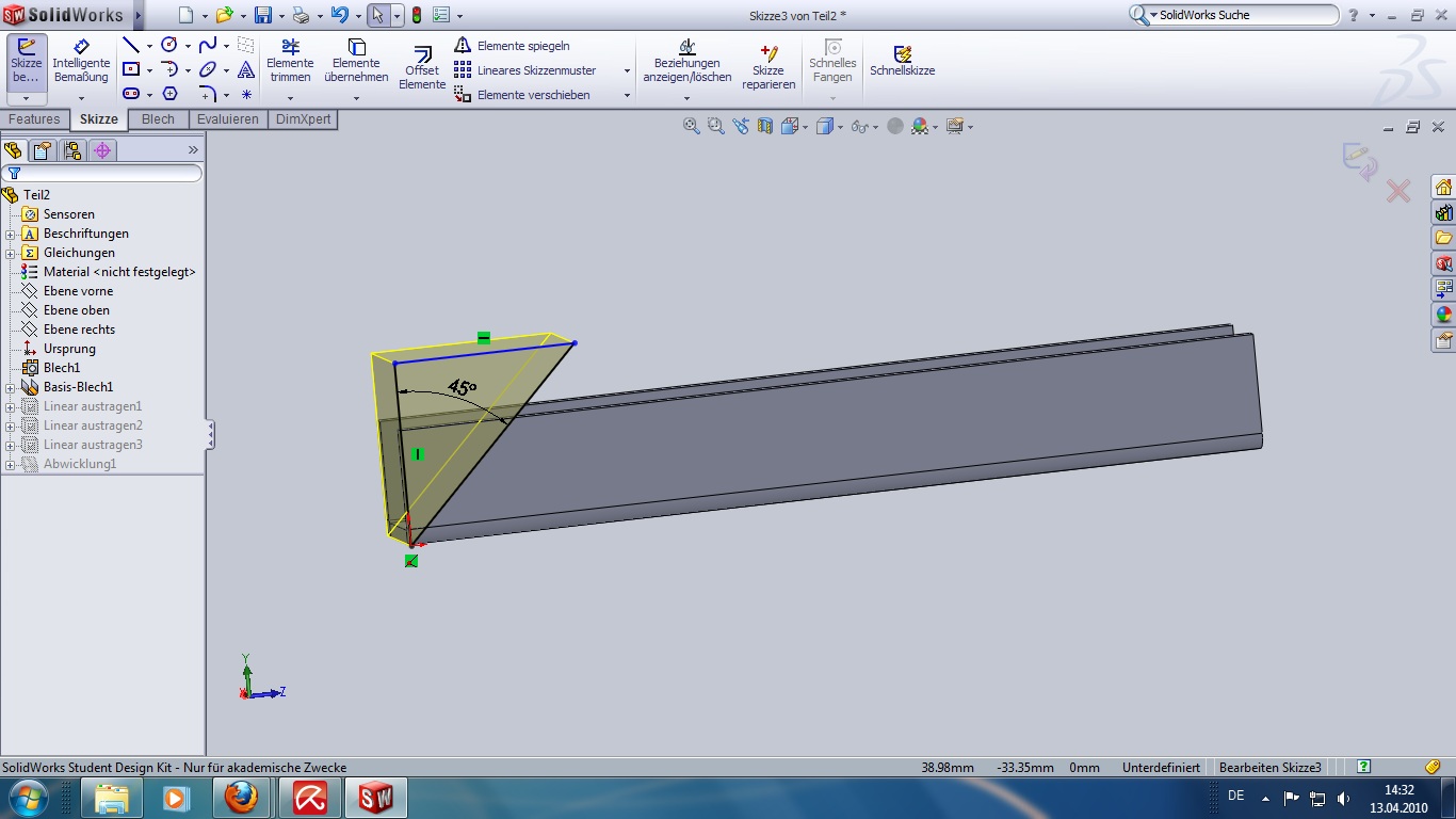

wie in den Bildern gezeigt habe ich ein Blech, bei dem an einem Ende eine Schräge von 45° hin soll.
Dachte, ich mach das mit einem linear ausgetragenen Schnitt.
Aber nun hat Solid Works mir an der unteren Kante ein Stück gerade abgeschnitten.
Das wollte ich so nicht haben, da zwei gleiche Teile jeweils an dieser Schräge zusammengeschweißt werden sollen.
Was habe ich falsch gemacht ?
(hab zur Zeit Solid Works 2009 Studentenversion)
Viele Grüße,  Silke

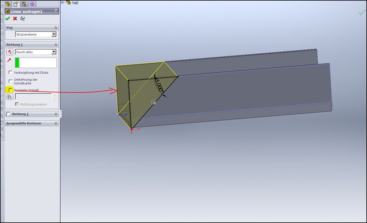

Hallo Silke,
nimm den Haken bei normaler Schnitt raus!
Dann gehts
Andreas

doch, ich glaub schon, daß ich Blech konstruiert habe.    Oder nicht ?
Ich ging in den Blech-Raiter und habe dann ein Basis-Blech/Zunge verwendet.
Daraufhin habe ich ein U skizziert, dem ich eine Gesamtlänge von 300 gegeben habe.
War das falsch ?
Viele Grüße,  Silke

Hallo Krümmel,
Danke für den Tipp. Der war genau richtig.
