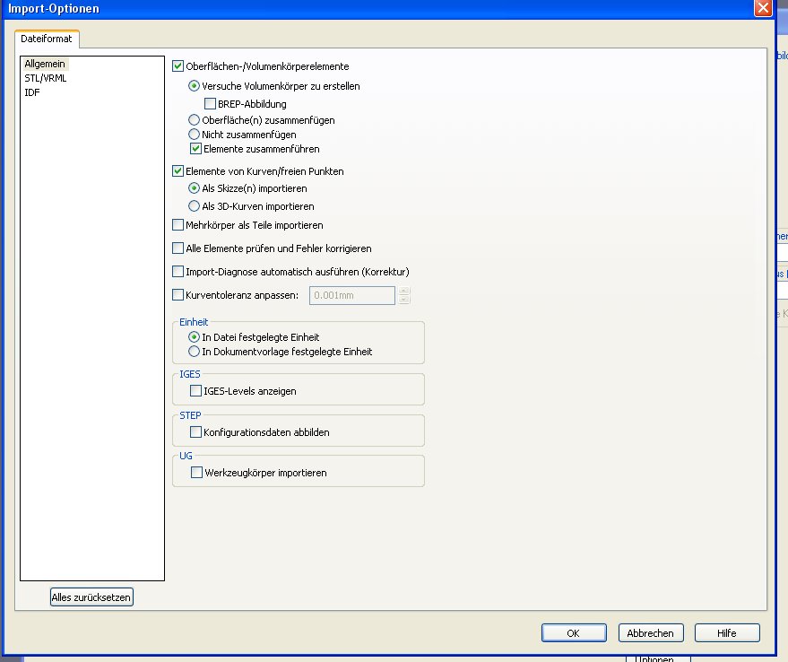

Habe gerade versucht ein Modell eines Kollegen aus dem Pro E in Solid Works einzulesen. Dabei habe ich 3 Formate versucht als Volumenkörper einzulesen.
xxx.iges=127mb
xxx.step=57mb
xxx.x_t=77mb
Resultat:
Die iges und step-Daten brachten Solid Works zum Absturz!
Die Parasolid Daten haben ein paar Modelle der Baugruppe bemängelt und diese dann weg gelassen. Das Importmodell entstand somit, allerdings in nicht ausreichender Form. Wie vermutet machen Parasolids die wenigsten Probleme...
Da die Pro E Daten sauber sind, fehlen mir nun jegliche Ansätze und ich bitte um eure Hilfe!

hi.....
wenn bei dir der Haken "Importdiagnose automatisch ausführen" gesetzt ist, mal ohne versuchen .
gilt für "step" und "iges"

Danke für eure Hilfe! Die Optionen hatte ich ganz übersehen. Hab sie wie folgt eingestellt und auch mal die Fehlermail an Solid Works übermittelt. Wo finde ich die erwähnten Fehlerdaten? *.log?
Die momentan eingestellten Parameter hab ich im Bild angehangen. Vielleicht fällt euch noch was ein. Beim Export über Pro E kann ich lediglich Volumenkörper auswählen. Feinheiten wie er mit irgendwelchen Linien oder Flächen umgehen soll gibt es dort nicht!
Wollte nach entsprechneder Modifikation das Teil auch noch rendern. Wenn ich das Ergebnis über Parasolid anschaue, sind natürlich alle Eigenschaften und somit Farben weg. Werden wir wohl auf die nun wieder bei Solid Works deutlich besseren Renderingstools verzichten müssen???

Hallo crusti
Ich vermute mal auf den Teilen die nicht sauber oder garnicht rüberkommen sind jede Menge Rundungen vorhanden?
Ein Ansatz wäre die Rundungen vor dem Export zu unterdrücken und in SolidWorks nach dem Import erneut zu setzen. Das bringt kleinere Modelle, schnellere Konvertierung und weniger Flächensalat

Hallo crusti (der Clown?!?  )
Hast du schon mal versucht, die ProE Daten direkt einzulesen? Damit habe ich bisher die besten Erfahrungen gemacht.
Bei sehr großen Datenmengen musst du da vielleicht auch an den Importoptionen schrauben (Nur Geometrie und Materialeigenschaften importieren - Featureabbildung aus!), aber die Ergebnisse waren da immer gut.

Geht das denn direkt einlesen? Dachte nur über Importschnittstelle...
Da ich kein 32bit system besitze (siehe Profil  ) sollte das kein Problem sein!

Hallo Crusti,
Also, wenn dein SolidWorks Premium 2010 SP 2.1 genauso funktioniert wie meins, dann solltest du in den Dateitypen beim Öffnen sowohl ProE Part als auch Assembly finden.
Eine zusätzliche Schnittstelle braucht es dafür nicht.
