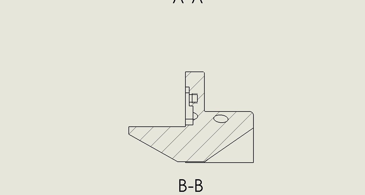

Hallo liebe Forenuser,
ich hab eine Frage bezüglich angehängter Skizze. Warum zeigt er mit das Gewinde so merkwürdig an. Ist erst so, seitdem ich das letzte mal geladen habe. Vorher wurde es ganz normal dargestellt.
Da ich nichts an der Bohrung geändert habe, bin ich ein wenig ratlos. Hab schon nachgeschaut, ob sich die Einstellungen der Gewindebeschreibung geändert haben, aber die sind korrekt, sogar im Modell zeigt er das Gewinde korrekt an.
Vielen Dank für Eure Hinweise.

SWX schließen, wieder öffnen und schauen ob wieder geht.

Danke für den Tipp, aber leider hat es nichts geholfen. Hab es aktualisiert und neu durchrechnen lassen, aber Nichts hat geholfen.

Hi Equinox,
könntest du probehalber den Schnitt um ein kleines Stück nach vorne oder hinten setzen (also ausserhalb der Mitte, so um 0,001mm).
Würde mich interessieren obs dann besser aussieht.
Hin und wieder kann man damit SolidWorks-Fehler notdürftig übergehen (oft auch bei Dicke 0).
Ne, ne, Harald wollt, dass du SWXSolidWorks komplett schließt und nicht nur die Zeichnung. Ich würde sogar noch weiter gehen und sagen, du solltest dein gesamtes System mal rauf und runter fahren.
Begründung: Sieht aus wie ein Problem der Grafikkarte und nicht ursächlich von SWXSolidWorks. Der Treiber der Grafikkarte wird aber nur neu initialisiert, wenn SWXSolidWorks tuto completto neu gestartet wird, oder der Rechner frisch bootet.

Komplett neu gestartet und kein Erfolg. Ausserhalb vom Mittelpunkt gelegt, auch nichts geändert. Verstehe es nicht. Ich grübel noch ein wenig. Vielleicht kommt mir die Lösung ja noch. Falls ich es hinbiege, melde ich mich.
Danke auf jeden Fall.

Hallo Equinox,
ich kenne solche Phänomene, wenn ein Gewinde in einer Baugruppe durch zwei Teile geht (z. B. Schweißteil als Baugruppe mit nachträglicher Bearbeitung). Evtl. ist die Nut oder Vertiefung nachträglich erstellt worden oder die Skizierebene der Bohrung ist nicht am Grund der Vertiefung oder Nut, sondern auf dem Grundkörper.
Erstelle die Bohrung mal am Grund der Nut.

das mit Vertiefungen nach Gewinde kann ich nur bstätigen
Was passiert wenn Du nur ein Kernloch konstruierst, dann die Vertiefung und das Gewinde über Beschriftung einfügst? Sollte dann weg sein das Problem, oder?

mit Gewinden ist es am sichersten:
Doppelklick auf die Ansicht, Linien einfügen, auf Linienstärke "dünn" und dann ggf. ein paar Maße dran.
mit SWXSolidWorks kann man auch CAD machen  (also mit D wie Drafting)
Aber vorsicht - bei SWX2008 darfst du bei gemalten Linien den Typ nicht wieder auf "Standard" setzen - das ist nicht vorgesehen (ohne Hotfix stürzt es ab)

War leider anderweitig verhindert und konnte nicht antworten.
Also ich hab jetzt erstmal "beschissen um es korrekt darzustellen.
Aber so ganz schmeckt mir das noch nicht. Vielleicht finde ich den Knackpunkt ja noch.
