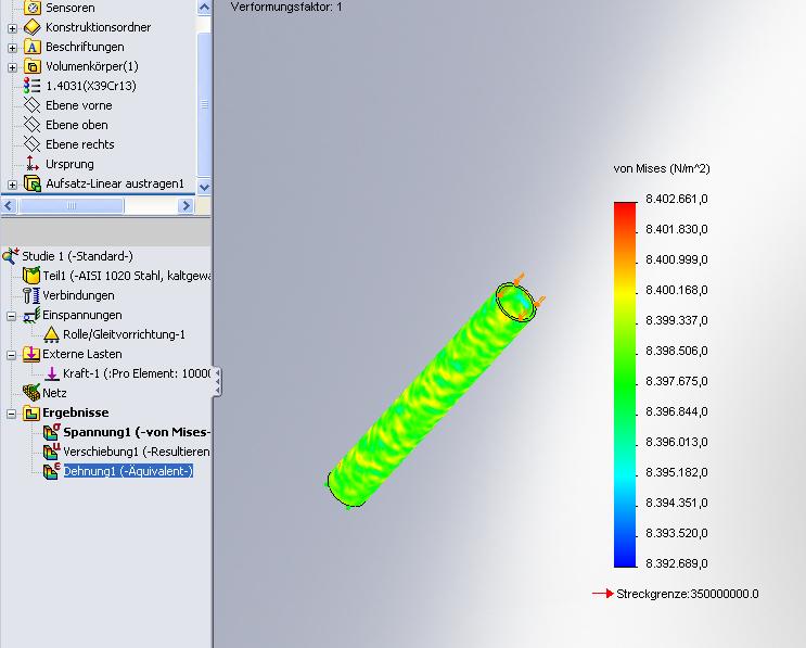

Ich versuche folgende SolidWorks Simulation auszuführen:
Ein Rohrstück soll axial mit einer Kraft belastet werden.
Das heißt also, an den Stirnflächen zusammengedrückt.
Ich schaffe es jedoch nicht das Solid Works beizubringen. Wenn ich die untere Auflagefläche mit "Einspannung - Fixierte Geometrie" lagere dann nimmt solid works an, dass sich die fläche nicht planar verschieben kannn. Somit wird das Rohrstück beim zusammendrücken Trichterförmig - geht also nicht.
Wie muss ich das Rohrstück also lagern?

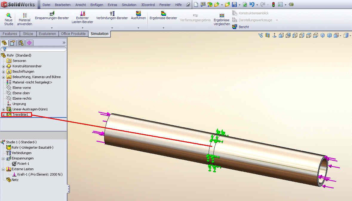

Hallo Dieter,
anbei ein Bildchen wie es geht.
Mit Trennlinie kanst Du die Rohrfläche (Zylinder)teilen.
Auf die schmalen Flächen kannst Du die Fixierung, oder eine andere Lagerung aufsetzen.
Auf die Stirnflächen die Krafteinleitung.

@ gogoslav:
Tja, diese Lösung geht evtl. bei langen Teilen. Nicht jedoch bei kurzen Teilen, da hier eine Ausbauchung entsteht, welche durch die Einspannung blockiert würde.
Es ist übrigens egal ob es sich um ein Rohrstück oder ein anderes Bauteil handelt.
Wir haben hier tatsächlich keine Lösung gefunden für eine der einfachsten Belastungsfälle die es für eine FEM zu berechnen gibt.

> Ich habe mal die Einspannung"Rolle/Gleitvorrichtung" verwendet.
Habe ich nun getestet:
Ergebnis wie bei den letzten tests:
bis zu einer gewissen Kraft wird das teil einfach außer mitte verschoben (siehe anhang). Über dieser gewissen kraft folgt dann unendliche Verschiebung.
Funktioniert also nicht.

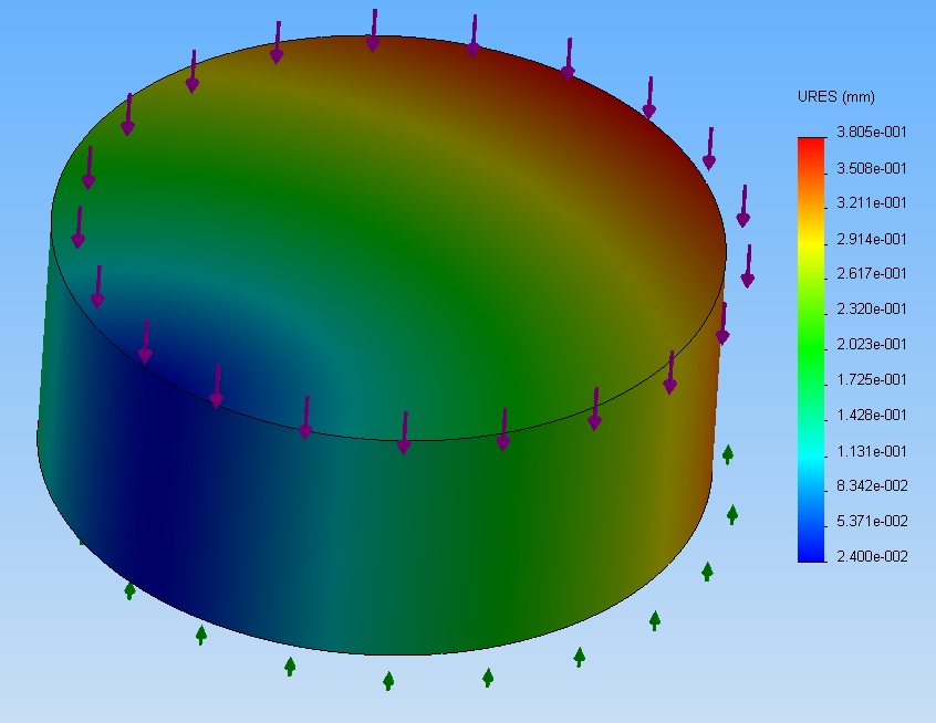

> Du die Berechnung in einer Brg. durchführst? Damit kannst du den Kraft-einleitenden Stempel mit abbilden... Die Kontaktbedingung "keine Penetration" würde dann noch zwischen den beiden Teilen definiert -> voilá.
Werde ich als nächstes testen.
Nur:
A) muss der Stempel dann unendliche Festigkeit haben.
B) Es ist nur merkwürdig. dass für die einfachste aller FEM-Berechnungen so ein Aufwand nötig sein soll. Kann ich fast nicht glauben.

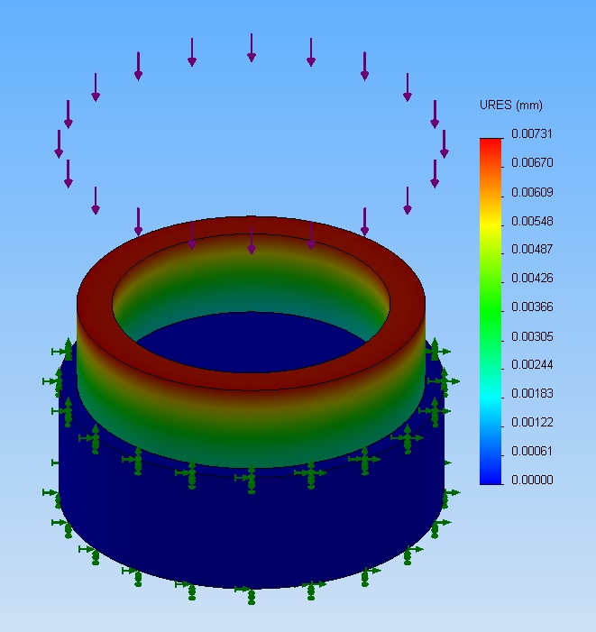

Ok, also: wie im Anhang zu sehen ist funktioniert das tatsächlich.
Man muss zuerst ein Bauteim mit "unendlicher" Festigkeit defeinieren. Das werden dann die beiden Stempel.
Dann baugruppe erstellen.
Dann nimmt man die "keine Penetration" Option - und drückt das Ding zusammen.
Funktioniert prima.
Problem ist also erst mal gelöst aber wenn jemand noch eine einfachere Lösung kennt - dann immer her damit.

erstellt am: 20. Apr. 2010 08:48    Editieren oder löschen Sie diesen Beitrag!  <-- editieren / zitieren -->   Antwort mit Zitat in Fett Antwort mit kursivem Zitat    Unities abgeben: 1 Unity (wenig hilfreich, aber dennoch)2 Unities3 Unities4 Unities5 Unities6 Unities7 Unities8 Unities9 Unities10 Unities
Also ich muss mein Ergebnis leider revidieren.
Die Methode funktioniert nur bei geometrisch sehr einfachen Teilen.
Sobald es etwas komplizierter wird steigt SW aus oder bringt als Ergebnis extrem hohe Spannungen in den Ecken der "Pressstempel".
Auch diese Methode funktioniert also nicht.
