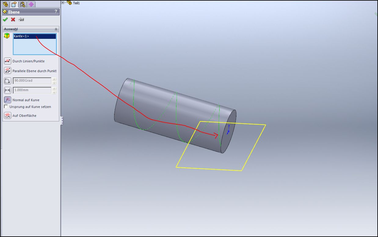

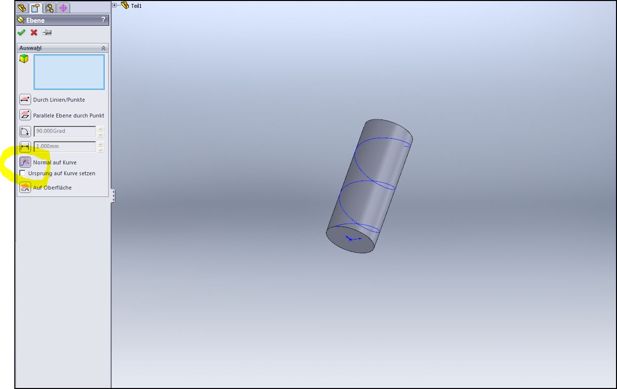

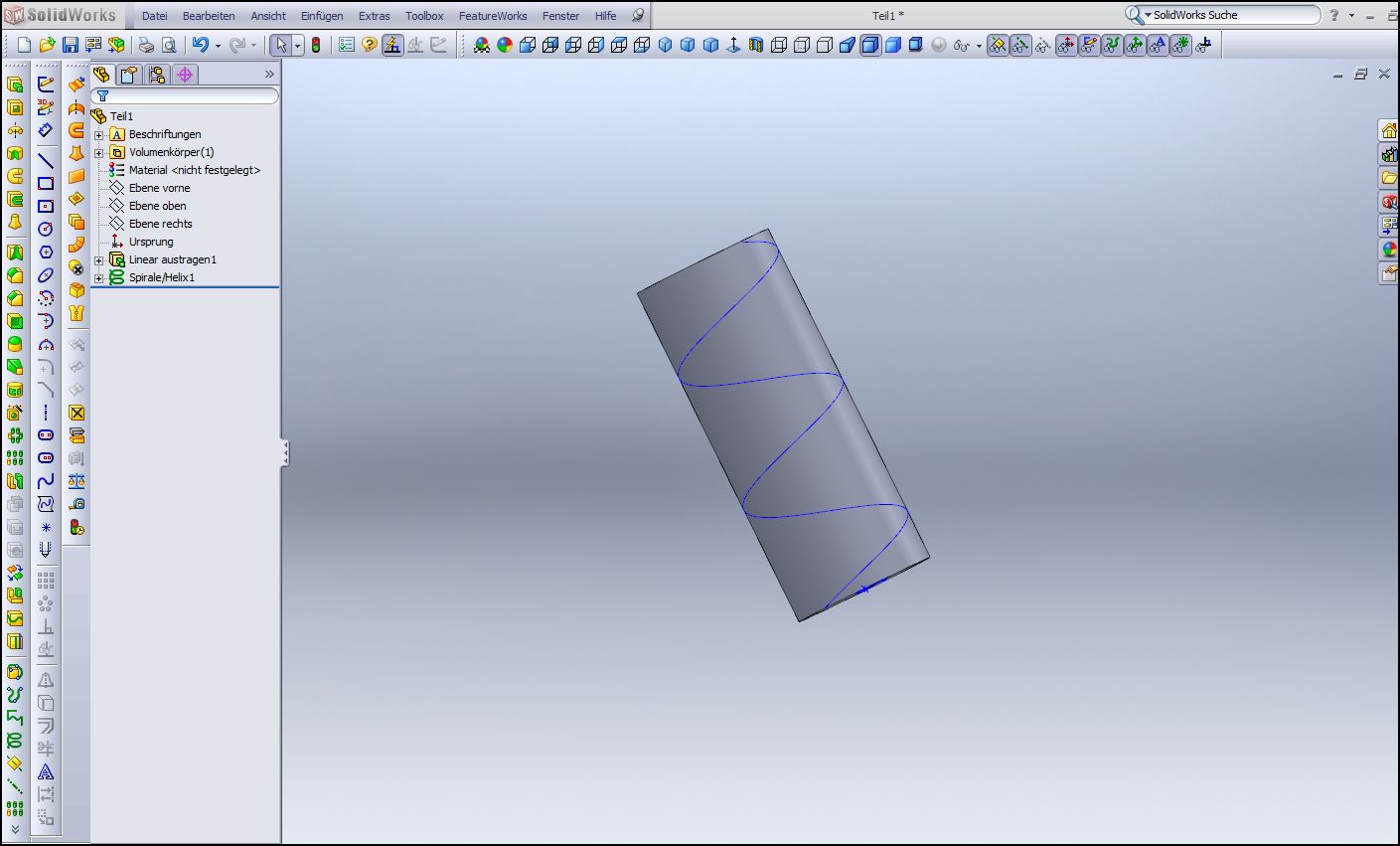

Hallo Leute...
brauche Eure Hilfe... will eine Ebene einfügen - siehe hierzu
auch Screenshot. Leider kann ich die Helix nicht anwählen. Selbst wenn ich über den Feature Baum die Helix anklicke wird die Ebene nicht
angelegt.
Es soll eine Ebene normal auf Kurve erstellt werden
Dachte da reicht ein Klick auf die Helix zum erstellen!
Leider wird an der Helix auch kein Anfangs oder Endpkt. dargestellt.
Wenn ich versuch die Helix anzuklicken, wird immer nur der Mantel des Teils selektiert.
Im Anhang noch das Teil..evtl. mach ich auch was beim erstellen der Helix falsch ??
Danke für Eure Hilfe !!
Stefan

Blende Dir die Kurve ein, dann wird es gehen.
Dazu unter Menü Ansicht -> Kurven
Anschließend kann der Endpunkt der Helix und die Helix vorab selektiert werden und die Ebene liegt wie gewünscht.
Gruß Daniel

Hallo Stefan,
ich kann dein Teil gerade nicht öffnen, habe beim Kunden nur ein altes SWXSolidWorks zur Hand.
Wenn die Helix eine Skizze ist, hat sie auch einen Anfangs- und Endpunkt den du zum Erstellen der Ebene greifen kanst. (Skizze mit Helix eingeblendet, aber nicht in Bearbeitung) Steht dein Skizze evtl noch in Bearbeitung?
Die meisten Spiralfedern sind so aufgebaut. Schau mal in der Teilebibliothek.

Hallo Stefan,
wie Daniel schon geschrieben hat muss die Kurvendarstellung erstmal aktiviert werden. Dann gehts auch.
Es sei denn du hast einen Auswahlfilter aktiv der das verhindert (erkennst du am Mauszeiger an dem dann so ein Art Trichter dranhängt).

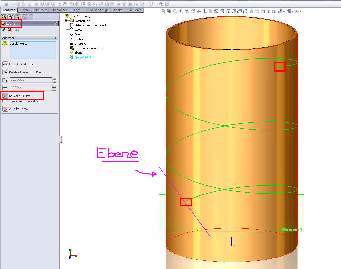

erstellt am: 13. Apr. 2010 14:02    Editieren oder löschen Sie diesen Beitrag!  <-- editieren / zitieren -->   Antwort mit Zitat in Fett Antwort mit kursivem Zitat    Unities abgeben: 1 Unity (wenig hilfreich, aber dennoch)2 Unities3 Unities4 Unities5 Unities6 Unities7 Unities8 Unities9 Unities10 Unities Nur für Stef.x 10 Unities + Antwort hilfreich
1. den Button Ebene erstellen drücken
2. im Auswahlfenster Normal auf Kurve auswählen
  (Nur Normal auf Kurve das Blaue Auswahlfenster oben bleibt leer)
3. mit der Maus über die Helix fahren bis neben dem Mauszeiger der kleine grüne Strich angezeigt
  wird (Zeichen für Kantenauswahl)
4. jetzt Klicken und Deine Ebene ist erstellt
5. im oberen Auswahlfenster steht jetzt Kante UND NUR KANTE
