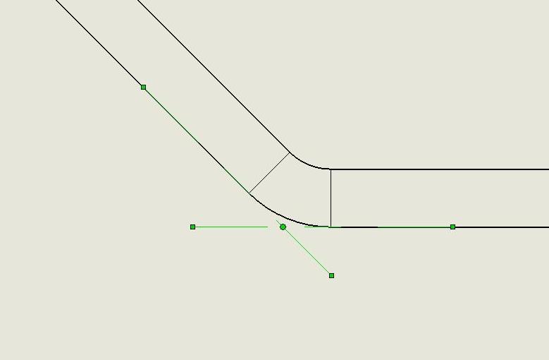

Hallo Leute,
gibt es in Soliworks eine Einstellung, die beim Bemaßen von Blechteilen die durch die Biegeradien nicht vorhandenen Außenkanten erfaßt? Siehe Bild. Bisher habe ich mir dazu immer Hilfslinien an die Wände gelegt (kolinear) und dann noch einen Punkt, der mit beiden dieser Hilfslinien deckungsgleich ist. Dieser Punkt ist dann der imaginäre Schnittpunkt der Blechwände. Aber diese Vorgehensweise ist halt leider sehr umständlich.
Danke für die Hilfe im Voraus.

wähle die beiden Tangenten aus und benutze dann den Punktbefehl aus dem Skizzenwerkzeug.

Gib es nicht, du muss beide Linien anselektieren und dann in der Skizze auf Punkt klicken. Wie dann der Eckpunkt aussehen soll kannst du in den Voreinstellungen einstellen.

Danke Euch beiden, aber das ist leider wirklich immer noch nicht ideal, spart vielleicht drei Klicks. Im Metal Designer hat man ganz dierekt die Funktion
"virtueller Schnitt zweier Elemente"
- da muß man nicht erst was zeichnen. Vergleichbares gibt es in Solid DEFINITIV NICHT?

Du sollst auch nichts zeichnen!
Selektiere erst die beiden Tangentenkanten in der ZG-Ansicht und dann den Punktbefehl benutzen!

Supi! Das geht! Besten Dank.
