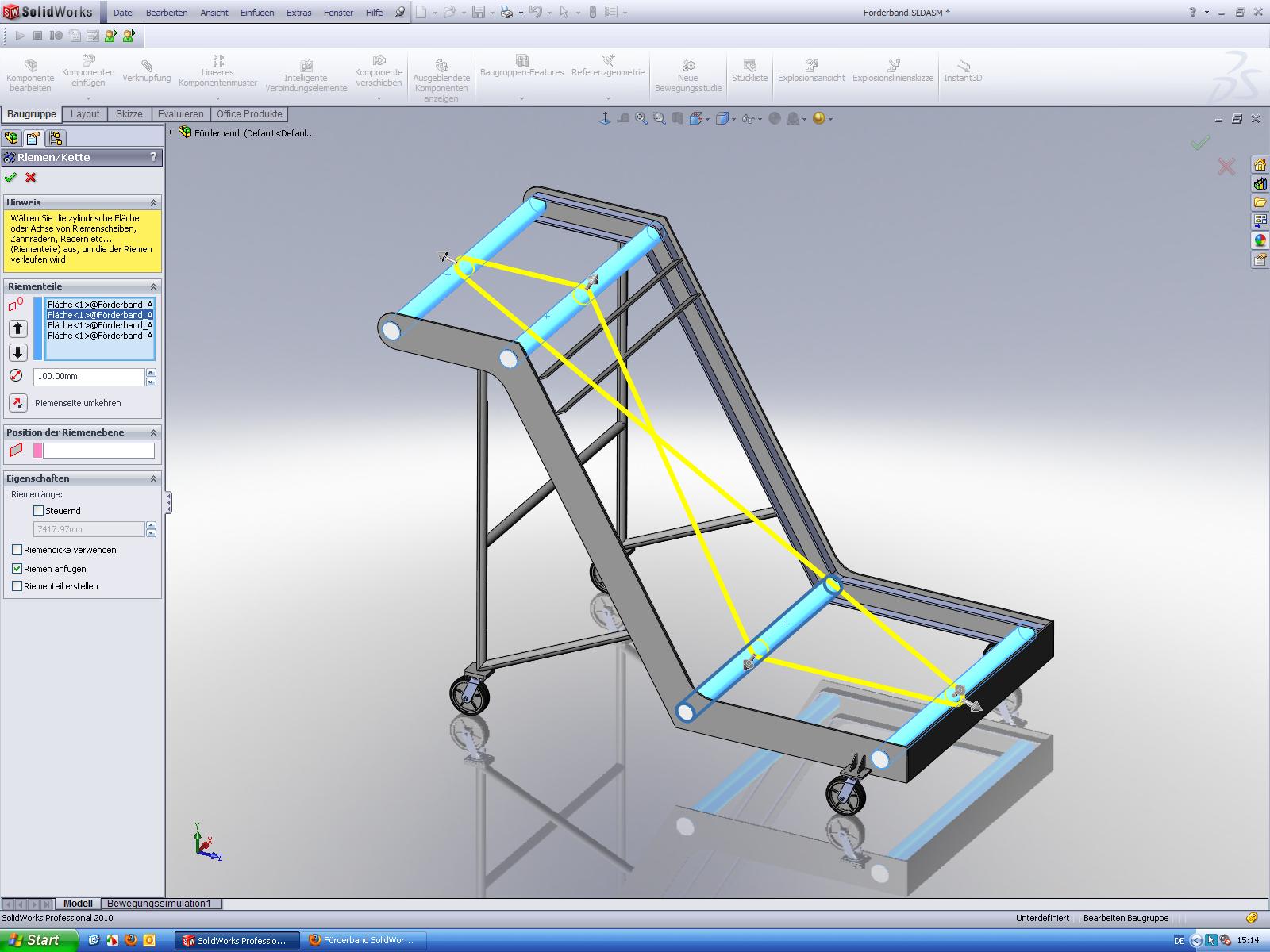

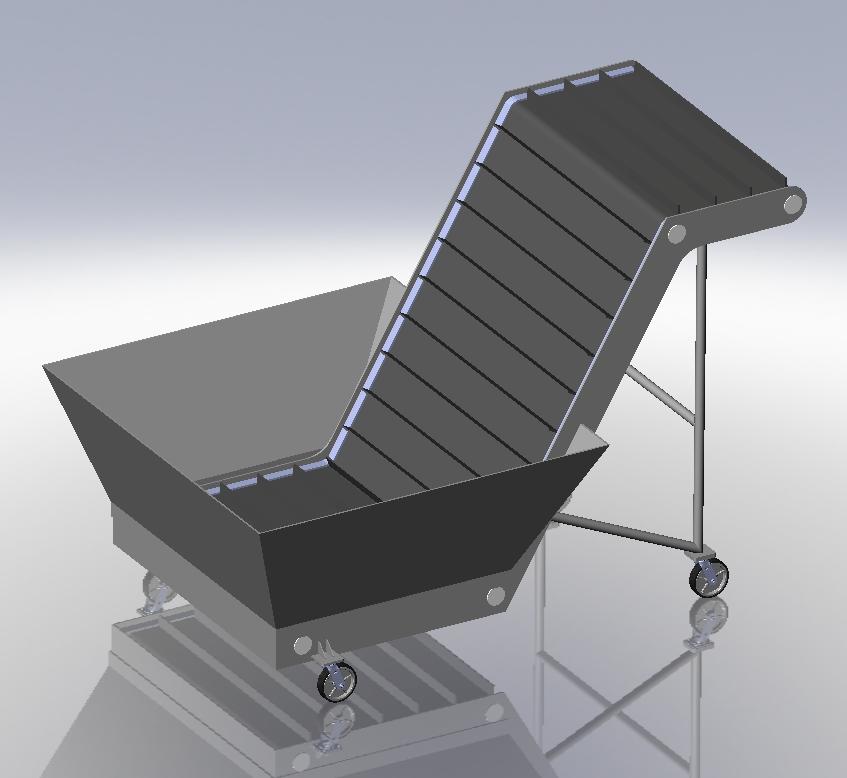

Hallo.
Ich habe heute angefangen ein Förderband zur befüllung von ISO Containern zu entwickeln. und möchte jetzt gerne, das sich das Förderband rund um meine 4 Rollen dreht, bzw. bewegt.
Weiß jemand wie ich das am Besten machen kann? Ich hab jetzt einfach ein Profil konstruiert, in der Baugruppe um die Rollen, und danach einfach die Rippen extrudiert.
Jemand eine Idee?

Hallo HET,
das mit dem Verändern klappt so nicht, du musst eher einzelne Segmente draus machen. Gummielestisches CAD-Material ist noch rar  .
Ich hab das ganze mal mit einer Fahrradkette gemacht, aber das Verknüpfungschaos ist nicht so einfach bewegbar. SolidWorks blockiert da ganz schnell.
Leider keine bessere Auskunft...
Michael

es gibt eine Möglichkeit die recht simpel ist. Mach mal dein Förderband(nur das Band) weg und nutze dann in der BG bei Einfügen -> Baugruppenfeature -> Riemen/Kette, das ist extra so gemacht daß man solche Dinge erstellen kann. Dabei läst Du Dir das Riemeteil erstellen(Haken setzen). Wenn das mal funktioniert, öffnest das Riementeil(ist ein ganz normales part mit ext. Ref.) und modelierst das so hin wie es Dir gefällt(dabei beachten daß die org. Referenzen bleiben).

Das ist eine Gute Idee, funktioniert aber bei meiner Geometrie leider nicht. Siehe Bild
Ich habe aber eine andere Idee.
Wenn ich das band an sich fix lasse, und nur die Rippen flexibel auf eine Skizze einbaue, damit sie sich nur auf der Skizze als Führung bewegen können, müsste das Funktionieren, mit dem Befehl Bahnverknüpfung.

naja, das geht freilich nicht   ist klar denn er weis ja nicht wie die Kette/Förderband/Riemen unten an dem Knick gelenkt werden soll. Ichg weis das übrigens auch nicht, da muß ja eine Führung sein womit man das dann mit der Kette wieder machen kann! Das Förderband muß doch im Knick unten geführt sein, das müsste dann doe Well für die Kette werden(also unsichtbares Teil???)

yes , mir fehlen da auch zwei Rollen
Oder das Ganze wird über eine seitliche Nut geführt,
lässt sich auf dem JPG schlecht erkennen.

@Robin: Falls dein Band von den seitlichen Flachstählen geführt wird musst du auch beim erstellen des Riemens diese (zylindrischen Flächen) anwählen.
Falls du aber vorhast dass sich deine Mitnehmer auf dem Förderband mitbewegen, wirst du mit dem Baugruppenfeature Riemen wenig Glück haben (dieses Feature überträgt nur die Bewegung (oder Übersetzung) zwischen den Rollen, bewegt jedoch nicht den Riemen selbst).
Wenn du das Band richtig bewegen willst musst du einen ziemlichen Aufwand betreiben (Den Mitnehmer einzeln modellieren, mehrere hintereinander einbauen, mit Bahnverknüpfungen versehen, untereinander verknüpfen und dann an einem ziehen). Wenn du dann noch einen Rechner hast mit wirklich viel Dampf unterm Hintern geht das sogar halbwegs flüßig. Es könnte halt bei den Umlenkrollen Probleme geben. SolidWorks reagiert hier leider sehr oft etwas eigenartig.

Also eigentlich hab ich gedacht es geht wenn ich einfach lins und rechts oben und unten eine Metallschiene als Führung mache aber da ist warscheinlich an den umlenkrollen bzw. an den Biegungen die Reibung zu stark.
Außerdem ist die steigung noch zu steil.
