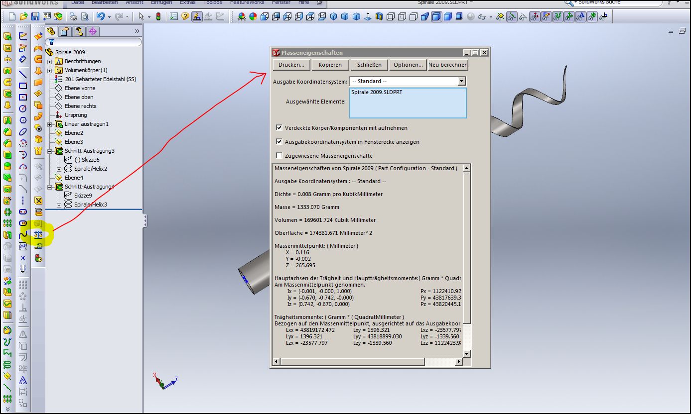

hier mal mit Bild

Hallo Andreas,
viel Interresanter ist das Teil hinter deinem Fenster.
Machst du wieder Kunst am Bau?
Das erinnert mich an meine Lehrzeit, als ich einen Korkenzieher drehen sollte.
Grüße, Andi
Hab grad erst gesehen, dass du dieses Teil im nächsten Beitrag verwendet hast.
Hast du kein Problem?
