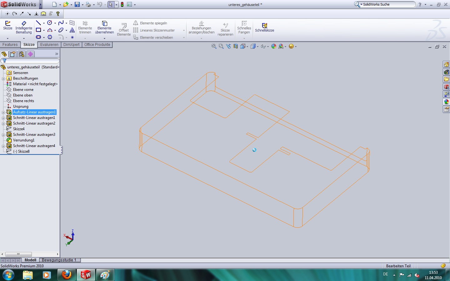

Hallo, seit kurzem nutze ich SWXSolidWorks 2010. Ales klappte prima - Installation und Konfiguration und auch das Modellieren erster Teile.
Als ich dann die erste Baugruppe erzeugen wollte passierte es. Auf einmal sind alle parts wie ausgeblendet.
Wenn ich jetzt ein von mir erstelltes Part öffne, sehe ich die Historie und die einzelnen Ausschnitte / Ausformungen, etc. allerdings nur in der "schriftlichen Aufstellung" links und nicht im Zeichnungsfenster. Wenn ich mit der Maus über eine der Skizzen gehe, erscheint diese kurz - jedoch sehe ich einfach mein Teil nicht mehr. Hab ich eine entsprechende Funktion aktiviert? habe auch schon versucht, SWXSolidWorks neuzustarten - ohne Erfolg. Anbei mal ein Screenshot eines Parts - Mauszeiger liegt links über dem "Aufsatz linear ausgetragen" - sonst würde man die Umrisse der Skizze auch nicht sehen...
gruß
Daniel

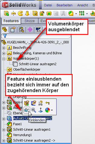

Hallo Daniel,
der Körper ist nur ausgeblendet.
Rechtsklick auf ein Feature und einblenden klicken (Brille).
Gruß Roland
edit:
Bild angehängt
so siehst du was ausgeblendet ist.

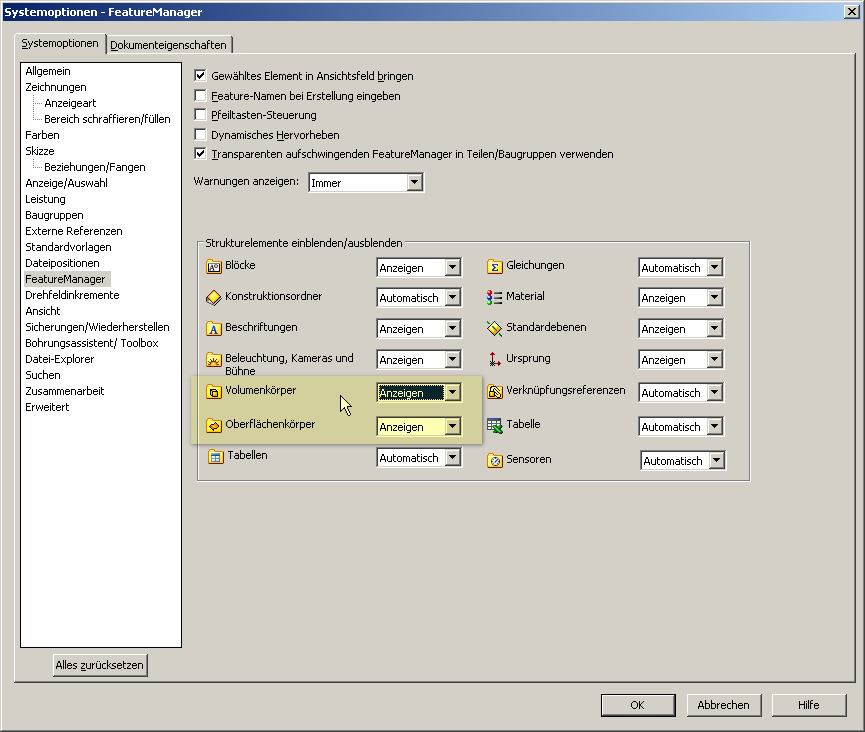

Hallo Daniel,
selbständig macht es das wohl nicht, aber es kann verhältnismäßig schnell passieren, wenn ein Anwender nicht aufpasst und versucht Features auszublenden. Das geht nämlich gar nicht, sondern blendet den dazugehörenden Volumenkörper aus, trotzdem ist in der Headuptoolbar, wenn man ein Feature selektiert, direkt unten links in prädestinierter Position das Icon zum Aus/Einblenden - da kann man sogar schon mal "abrutschen" und das versehentlich machen.
Richtig gemein ist es, dass das auch von der Baugruppe aus funktioniert. Also wenn man eine Komponente ausblenden will, aber eines der Feature dieser Komponente selektiert und dann auf das Ausblenden Icon klickt wird tatsächlich in der Komponente selbst der entsprechende Volumenkörper ausgeblendet - das Ergebnis sieht zunächst mal so aus, wie gewünscht, ist es aber nicht ganz
Deswegen hab ich bei uns in der Standardvorgabe der Systemoptionen auch sowohl die Volumenkörper als auch Oberflächenkörper eingeschaltet, dann kann man zumindest relativ schnell sehen, ob ein Körper ausgeblendet ist (siehe Bild), das ist in den meisten Fällen gar nicht gewollt.

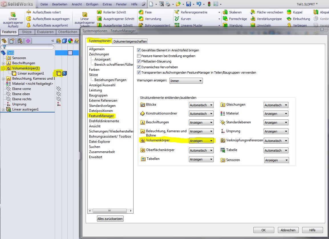

Seit dem Umstieg auf SWXSolidWorks 2010 haben wir erhebliche Probleme mit ausgeblendeten Körpern.
Wir haben dazu die SPR-Nr.531058 erhalten und zusätzlich vom Support ein Makro das die ausgeblendete Körper wieder einblenden soll. Leider funktioniert dieses Makro nur selten zufriedenstellend. Die Körper werden eingeblendet und sind beim nächsten aufrufen wieder ausgeblendet. Zusätzlich haben wir noch das Problem das die Daten über die MaxxDB schreibgeschützt sind und nur der Admin die Daten bearbeiten kann.
