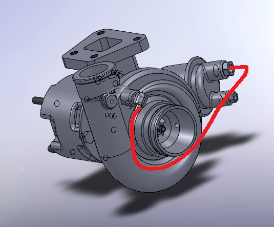

Hallo zusammen..
Ich möchte  meiner Baugruppe ein Stahlröhrchen hinzufügen. dies lässt sich nicht normal als Einzelteil modellieren, da Start und Ende durch einen geschwungenen und schwer zu definierenden Zwischenraum voneinander getrennt sind. gibt es eine möglichkeit das Röhrchen, das in etwa der roten linie entlang (bild) verlaufen soll, direkt in der Baugruppe zu zeichnen.
muss man das unbedingt mit Solidworks routing machen? denn da kapier ich gar nix, ich habe schon Stunden damit verschwendet und hab nicht einmal einmal einen Anfang hingekriegt...
danke für die Hilfe.

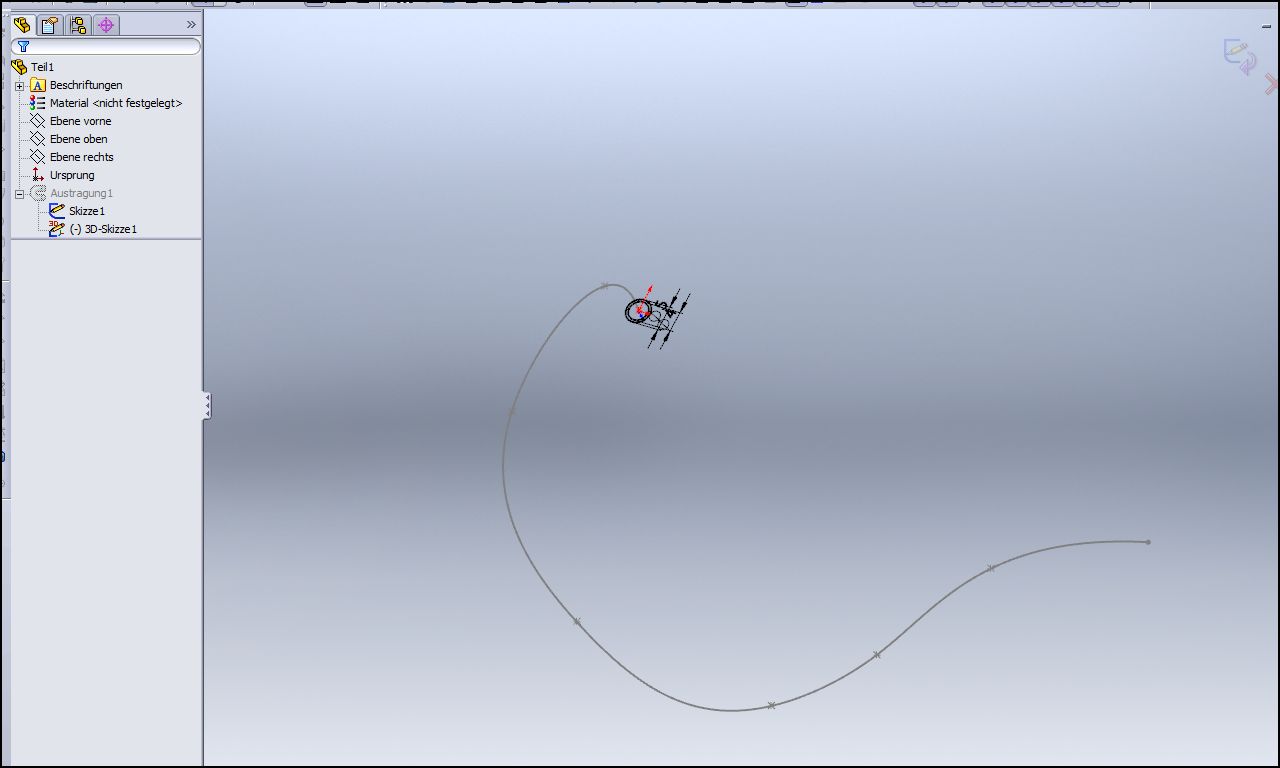

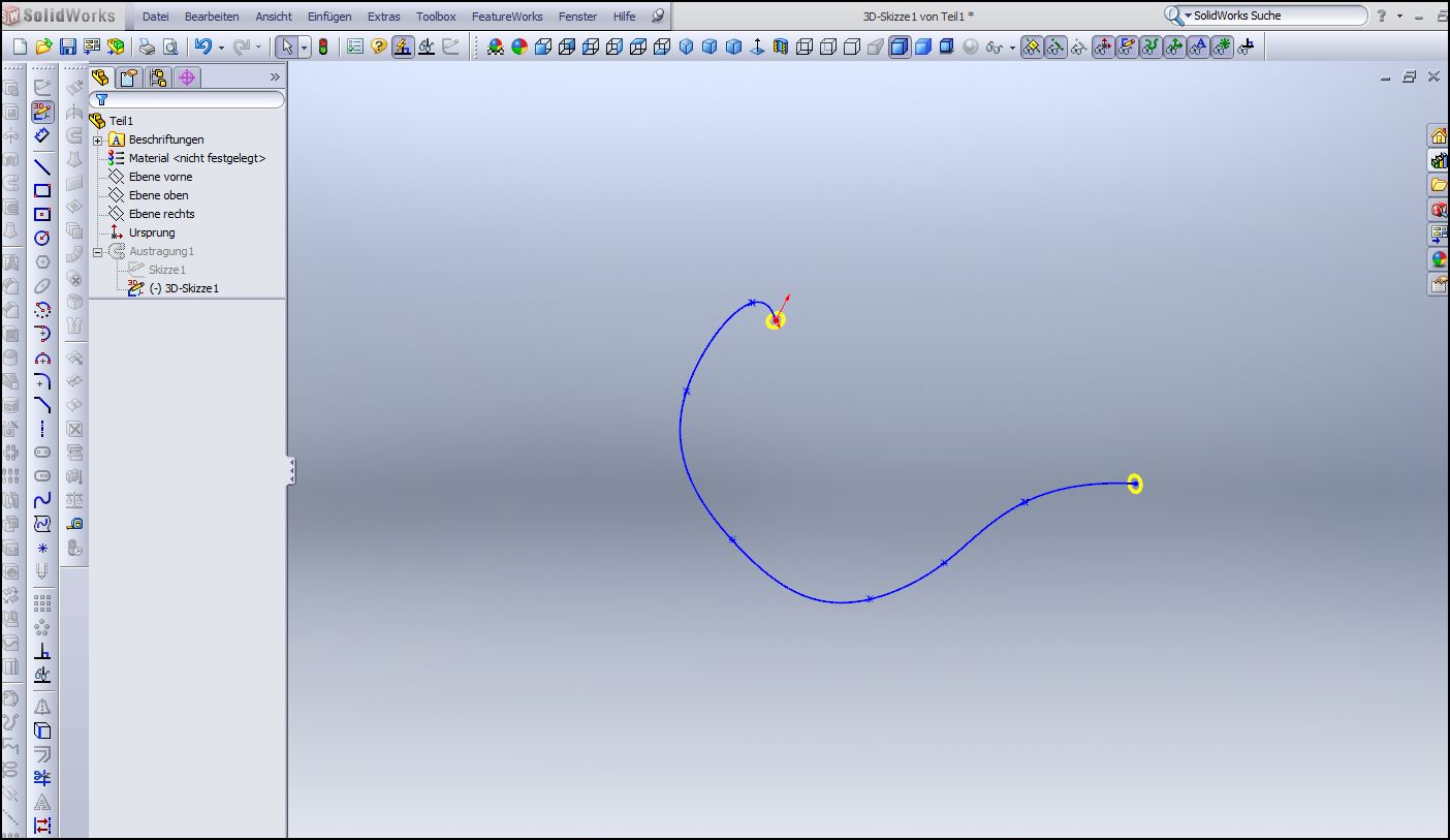

Für Deine Aufgabe bietet sich das Feature Austragung mit 3D Skizze als Bahn an!
Die Skizze kannst Du selbstverständlich im Kontext einer Baugruppe erstellen.
Kleines Beispiel als JPG
Solltest Du damit nicht zum Ziel kommen einfach mal Deine Datei hochladen
dann kann man am Objekt zeigen wie es geht

Hallo Pascal,
und ebenfalls herzlich Willkommen.
Erzeuge in deiner Baugruppe ein neues Teil. (Einfügen - Komponente - Neues Teil)
Wähle dieses Teil in der Baugruppe an und gehe auf Teil bearbeiten.
Erzeuge dann die beiden Skizzen wie Andreas es beschrieben hat und trage sie aus.
Anschließend verlässt du die Funktion Teil bearbeiten wieder und speicherst dieses neue Teil extern ab.
Und schon is es fertig.
Grüße, Andi

ich würde es grundsätzlich auch so machen wie von Andreas beschrieben hat. Allerdings würde ich erst das Teil "Röhrchen" erstellen. Da würde ich mit dem Ursprung auf der Seite anfangen, wo es auch erstmal ein Stück gerade läuft. Dann in der Baugruppe verknüpfen und das Ende der Bahn durch Beziehungen direkt an die richtige Stelle führen. Diese Beziehungen wieder entfernen und durch Maße ersetzen (keine externe Referenzen, zumindest wenn man die Positionen endgültig hat) und fertig.
MFG Robert Hess.
P.S: Je nach dem wie man das Teil in der BG erzeugt ist der Ursprung möglicherweise irgendwo im Nirvana (im Zweifel da wo der Ursprung der BG ist) und das möchte ich nicht haben. Ursprung sollte irgendwo definiert im Teil sein. Hat viele Vorteile.
