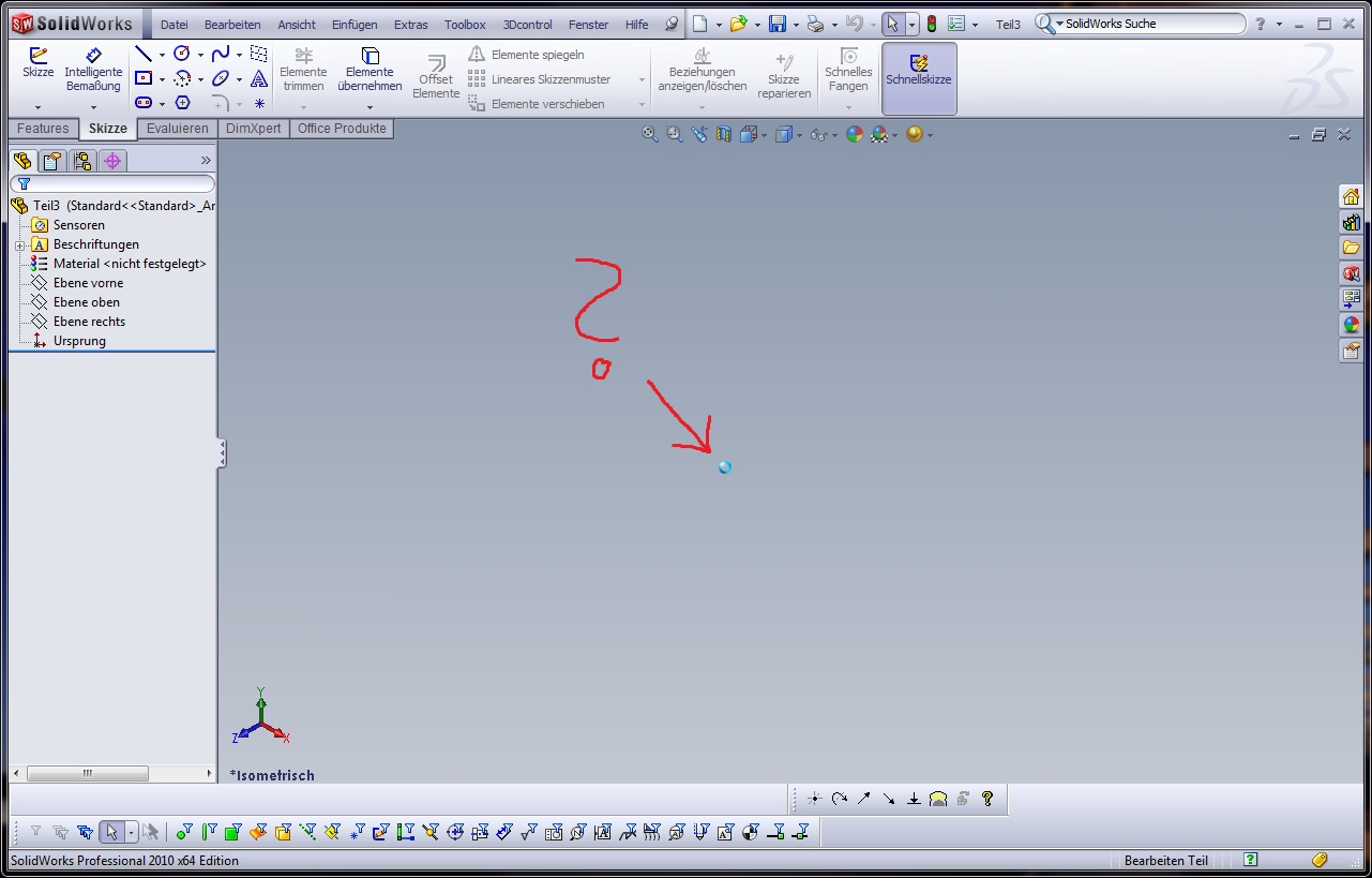

Hallo Gemeinde,
wie bekomme ich den "Punkt" der auf dem Bild zu sehen ist weg?
Umgebung:
SW 2010 SP2.1
Win 7 pro
Wenn ich ein neues Teil erstelle, habe ich diesen Punkt in der Ansicht.
Er liegt wohl in dem Schnittpunkt der 3 Ebenen.
Finde den richtigen "Knopf" nicht
René

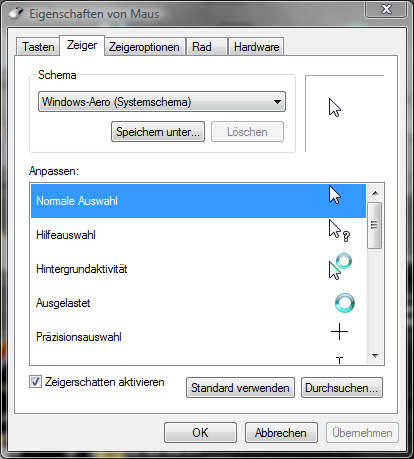

also das sieht mir sehr nach dem Laden Symbol von Windows aus
Versuch mal ein anderes Schema einzustellen ob dann z. B. die Sanduhr von Windows in der Bildschirmmitte erscheint.

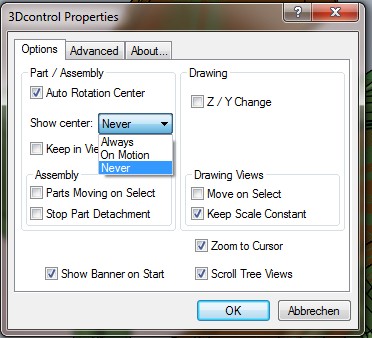

siehe Bild
Das ist eine Option des 3D-Control Treibers deiner SpaceMouse
Dirk

Danke Dirk,
genau das war es und beim lesen Deines Beitrags, kam es uns ins Hirn geschossen "Da war dochmal was..."
Danke auch an die Anderen, für die schnelle Hilfe.

Original erstellt von Dirk Wollborn:
siehe Bild
Nach langer Zeit muss ich auch mal wieder eine Frage stellen.
Ich habe den Space Navigator und ich kann diesen Punkt in meinen Einstellungen leider nicht finden.

Original erstellt von Pansen:
...Space Navigator und ich kann diesen Punkt in meinen Einstellungen leider nicht finden.
Liegt am Treiber. Die aktuellsten können das. Ich kann aber nur für SpacePilot und SpacePilotPro sprechen...

Original erstellt von Winston Wolf:
Laut der Info beim Update-Versuch habe ich die aktuellste Version bereits drauf.
edit: Habe den Punkt gefunden.
Es ist nicht in der 3DX Ware Anwendung des Space-Navigators zu finden sondern im SW-Menü unter "3Dcontrol" --> properties
Trotzdem vielen Dank
