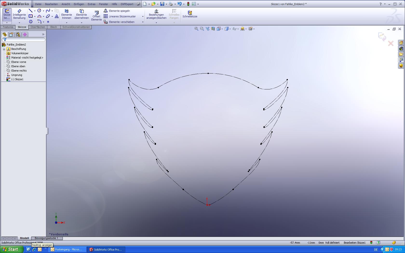

Ich habe eine importierte Skizze eines Teils, ich nenn es jetzt mal Wappen, und muss von der Aussenkontur einen Offset von 8mm erstellen.
Auf dem Bild seht ihr ja, dass ich, zumindest links und rechts, keine Aussenkontur habe. Wie bekomme ich den Verlauf richtig hin, der teilweise die Punkte, aber auch die Bögen schneidet. Ist etwas verwirrt geschrieben, aber ich hoffe, ihr versteht, was ich meine.

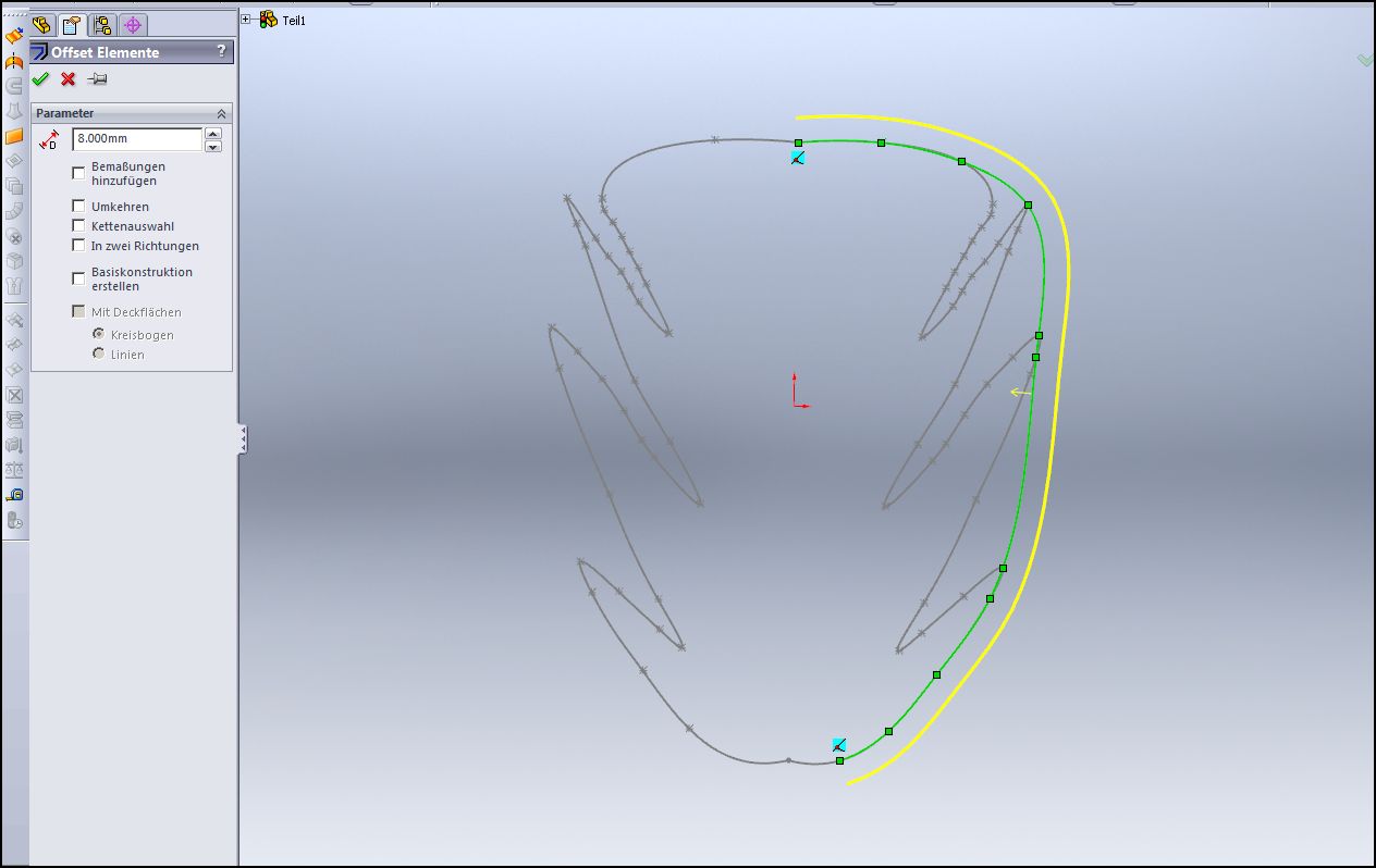

Schneidet?
ich hätt jetzt gedacht
- 2. Skizze auf gleiche Ebene anlegen
- 1. Skizze markieren und Kanten übernehmen in 2. Skizze
- Linien anlegen um die Fjorde zu schließen.
- Equidistante anlegen
oder so ähnlich.

Hallo kruemelchen,
in der Skizze alle Linien auswählen und bei Extras > Skizzieren > Offset-Elemente... wählen. Dann Offsetwert eingeben und evtl . andere Einstellungen vornehmen.
Die neuen Linien sind dann aber keine Konstruktionslinien, sondern Volllinien. Diese kannst du dann direkt austragen.

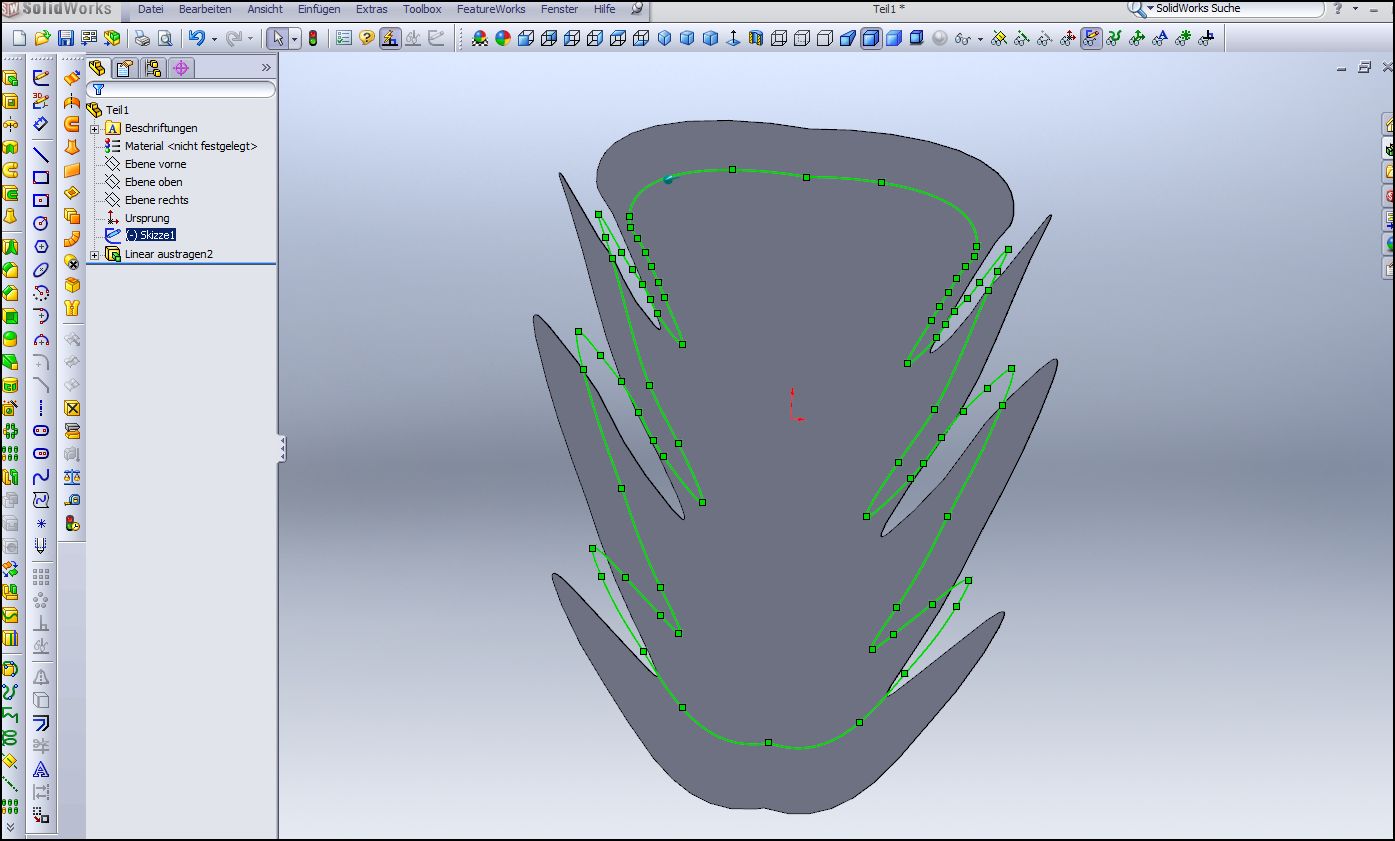

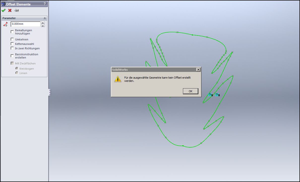

Hallo kruemelchen
mit Offset Elemente wird das nur dann funzen wenn Du Dir mit den
8mm nicht eine sich selbst schneidende Kontur einfängst!
Kleines Beispiel anbei

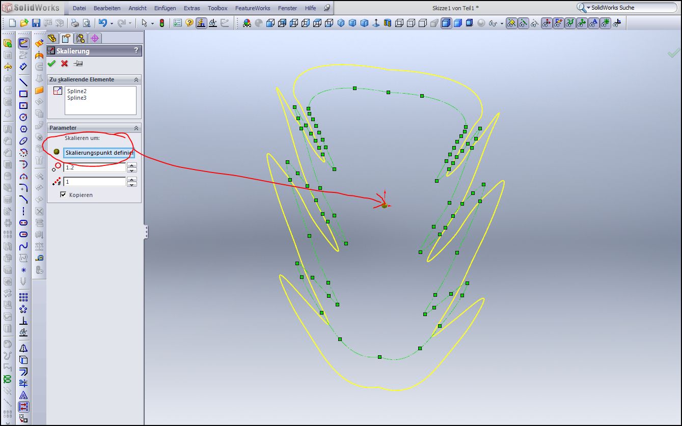

Was immer geht ist skalieren der Skizze !
Dein Wappen wird also im Ganzen um Faktor X größer oder kleiner.
(Was bei solchen Konturen meistens gewünscht ist)
Ein reines Offset würde Deine Kontur verfälschen!
Stell Doch Deine Datei mal ein
Dann schaun wir mal nach
Andreas

Hallo nochmal
oder willst Du mit einem Spline die Aussenkontur schließen und um 8mm ausdehnen?
Andreas
