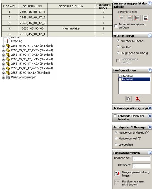

Ich verwende
Einfügen > Tabellen > Stückliste...
das ist dann wohl die interne ?! (oder)
Einstellungen im Anhang.

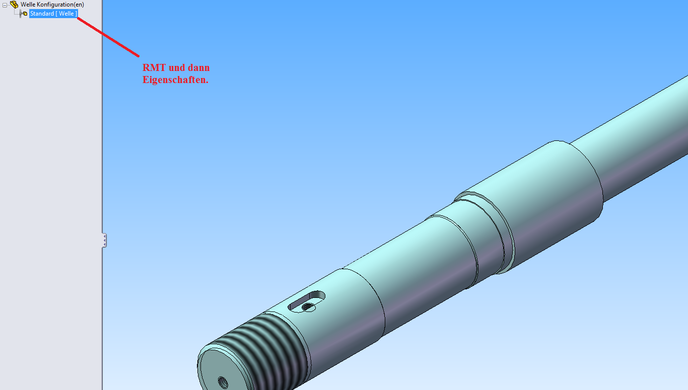

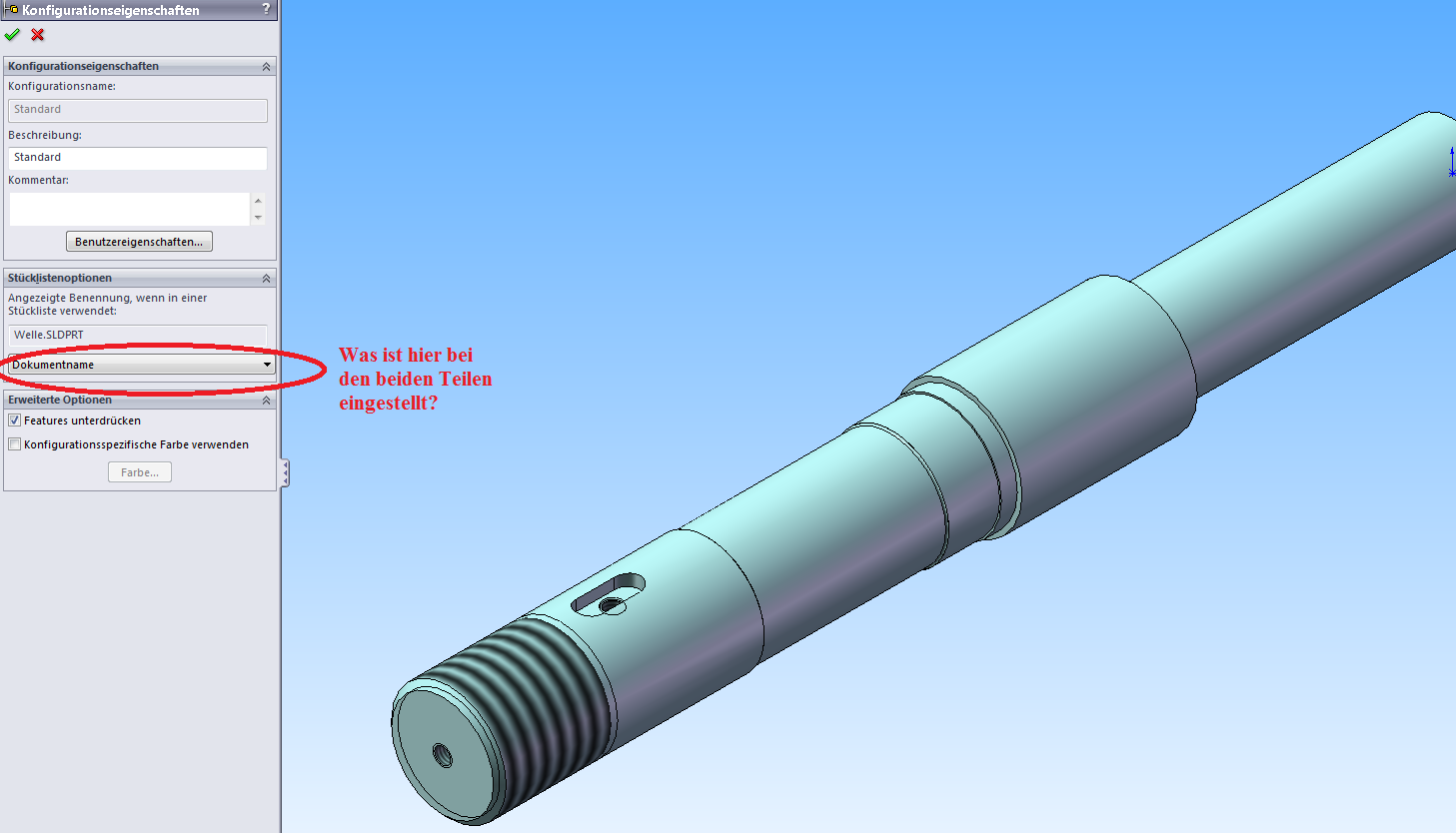

anbei zwei Bilder. Was ist bei den Eigenschaften der aktiven Konfig bei den zwei Bauteilen eingetragen?

versuchs mal mit der Option "Positionsnummern nicht ändern".
Wir hatten mal ein ähnliches Problem.
Diese beiden Optionen regeln das Verhalten der Zeichnungsstückliste bei einer Baugruppenänderung, nicht beim Erstellen.
Bei "Baugruppenanordnung folgen":
Verändert sich der Featurebaum (z.B. Reihenfolge,...), ändern sich die Stückliste und die Positionsnummern beim nächsten Aktualisieren.
Bei "Positionsnummern nicht ändern":
Die als erstes geladene Stückliste und die Positionsnummern bleiben bestehen. Neue Teile werden unten angefügt.
Eine Featurebaumänderung (Reihenfolge) hat keine Auswirkung auf die Stückliste.

Hallo Robert,
bei meinen Teilen steht das gleiche drin wie bei dir.
Ich habe alle mir bekannte Möglichkeiten durchprobiert (Nur oberste Ebene; Nur Teile usw.). Leider keine Änderung. Ich lasse es einfach so
