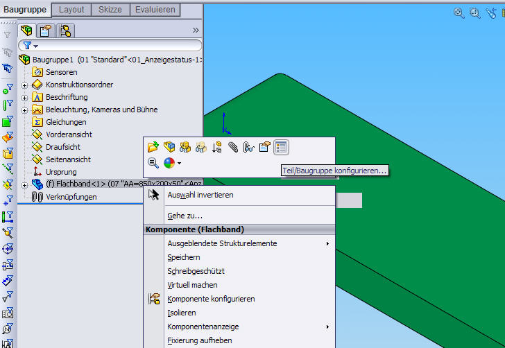

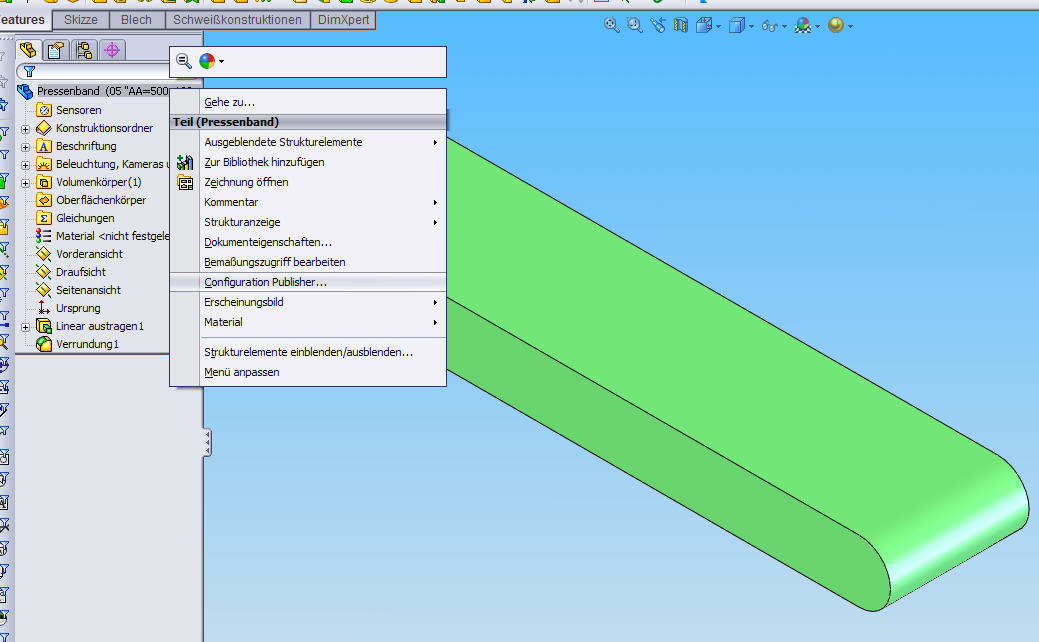

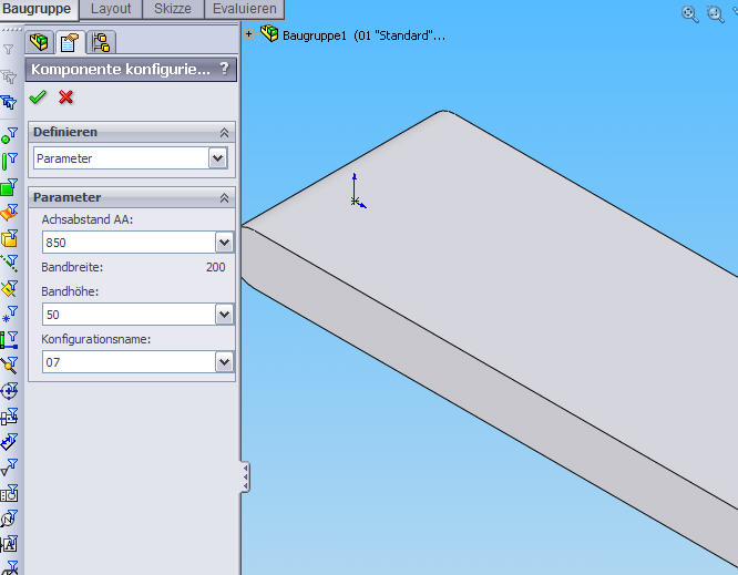

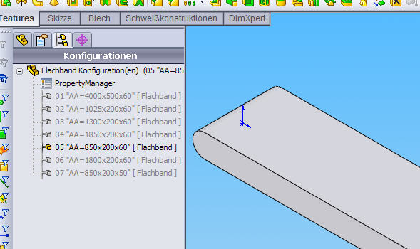

erstellt am: 08. Apr. 2010 14:17    Editieren oder löschen Sie diesen Beitrag!  <-- editieren / zitieren -->   Antwort mit Zitat in Fett Antwort mit kursivem Zitat    Unities abgeben: 1 Unity (wenig hilfreich, aber dennoch)2 Unities3 Unities4 Unities5 Unities6 Unities7 Unities8 Unities9 Unities10 Unities Nur für Press play on tape 10 Unities + Antwort hilfreich
Hallo Heiko,
diese Funktion wurde glaube ich mit SW2009 eingeführt.
Zunächst nur für Parts, ab SW2010 auch für Baugruppen.
Ich habe diese Funktion auch erst vor 3 Wochen entdeckt und in SW2009 im Geschäft eingeführt.
Mit den Baugruppen habe ich es noch nicht getestet.
Aber schon mit den Parts hat mir dies gut gefallen.
Du kannst deine Konfigurationen besser und übersichtlicher zur Auswahl anbieten.
Außerdem wird sinniger sortiert, nicht nach dem Schema 1, 2, 21, 22, 3, 4, 40 .......
Allerdings gibt es noch eine Einschränkung bei Teilen die schon in Baugruppen vorhanden sind und nachträglich der Configurations-Publisher eingefügt wurde. Bei diesen Parts wird die Konfiguration in der Baugruppe nicht angeboten. Erst wenn dieses Part erneut in die Baugruppe eingefügt wird, ist allles wie gewünscht.
Dafür gibt es ein SPR, was darauf deutet, das dies irgend wann auch behoben ist.
Grüße, Andi

erstellt am: 08. Apr. 2010 14:18    Editieren oder löschen Sie diesen Beitrag!  <-- editieren / zitieren -->   Antwort mit Zitat in Fett Antwort mit kursivem Zitat    Unities abgeben: 1 Unity (wenig hilfreich, aber dennoch)2 Unities3 Unities4 Unities5 Unities6 Unities7 Unities8 Unities9 Unities10 Unities Nur für Press play on tape 10 Unities + Antwort hilfreich
und noch zwei Bilder.
Grüße, Andi

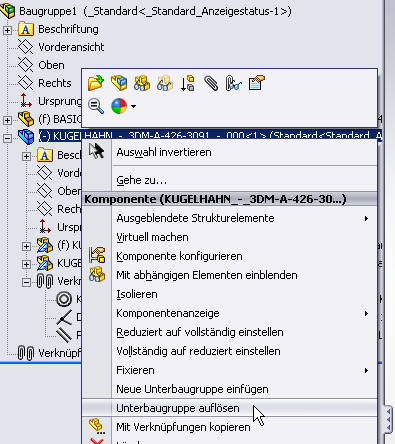

Hallo Heiko,
Original erstellt von Press play on tape:
ja das ist die Möglichkeit schlechthin! So spart man jede Menge Konfigs, hat keine dummyteile. Nur muß man eben Wissen daß der Zylinder immer aus zwei Teilen besteht    und immer die beiden Teile voneinander getrennt einbauen.
Wäre es nicht möglich die Zylinder sehr wohl als Baugruppe inklusive der Verknüpfungen zu erstellen, und nachdem die Zylinderbaugruppe eingebaut wurde einfach rechte Maustaste/Unterbaugruppe auflösen? Die vorhandenen Verknüpfungen wandern dann einfach in die Hauptbaugruppe, ist eigentlich nicht mal ein Klick mehr, da du ja nicht zwei Komponenten einladen musst, sondern nur eins

Ja Unterbaugruppe auflösen geht und es ist eine Verhältnismäßig einfache Lösung. Aber ich hänge so an meiner Baugruppe . Hab es getestet, müsste eines der Teile zum Masterteil machen und dort die Stücklisten informationen eintragen. Meine Teile sind der Baugruppe sind ja alles dummy Teile und so auch im PDM definiert.
Aber es geht leider nie ohne "aber" die Baugruppe des Schwenkzylinders ist zu komplex es sind 12 Teile reduzierbar auf 8 Teile. Leider weils ein Schwenkzylinder ist kommt noch das Thema mit skizzen hinzu, da sich Winkelverknüpfungen immer sträuben das zu tun was man will(die Richtung ändert sich ja laufend beim verdrehen).
Eine Randbedingung hab ich noch nicht erwähnt, es kommen keine neuen Verknüpfungen zu dem Zylinder hinzu lediglich die Abstandsmaße und Winkelmaße(in den Skizzen) ändern sich Konfigurationsspezifisch. Theoretisch dürfte die Dateigröße nur minimal größer werden und die Rechenzeit eigentlich gar nicht oder?
Ich meine wenn der Zylinder in einer Baugruppe eingebaut ist dann wird die Datei doch geöffnet und rechnen tut SWX nur die benötigte Konfig und die nicht benötigten nicht?

Hallo Stefan,
das ist eine gute Idee, funktioniert aber nur, wenn die vorhandenen Verknüpfungen nur zwischen den Teilen untereinander bestehen.
Beziehen sich Verknüpfungen z.B. auf eine Ebene der Zylinderbaugruppe, werden diese Verknüpfungen bei Auflösung der Unterbaugruppe nicht mitgenommen.
In meinem Fall musste ich die Verknüpfungen entsprechend anpassen.
