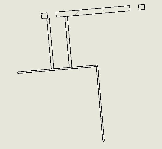

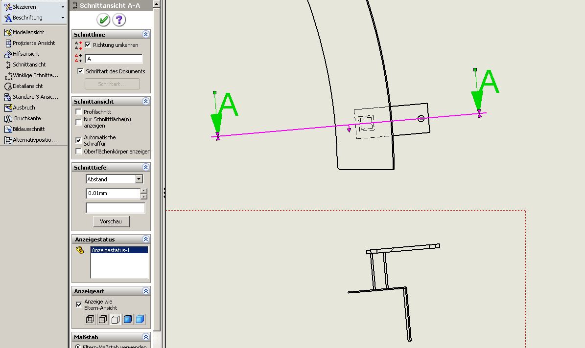

Mahlzeit!
Ich hab da mal wieder ein Problem bwz. eine Frage:
Ich habe eine Schnittansicht erstellt. Da das zu schneidende Teil gebogen ist, wollte ich mittels "Schnitttiefe" =0,01 den Teil hinter dem Schnitt ausblenden. Wenn mann sich allerdings den Schnitt genau anschaut, dann sieht man mehr als "0,01" tief.
Ist die Funktion dieses Features so, oder funktioniert das nur nicht richtig? Wer ha da Erfahrungen?
Mir ist schon klar, dass die Darstellung von SWXSolidWorks bei so einem Schnitt (zeige alles hinter der Schnittlinie) eigentlich korrekt ist. Sieht manchmal aber auch etwas doof aus.
Gruß und "Guten Hunger"

erstellt am: 08. Apr. 2010 11:52    Editieren oder löschen Sie diesen Beitrag!  <-- editieren / zitieren -->   Antwort mit Zitat in Fett Antwort mit kursivem Zitat    Unities abgeben: 1 Unity (wenig hilfreich, aber dennoch)2 Unities3 Unities4 Unities5 Unities6 Unities7 Unities8 Unities9 Unities10 Unities Nur für Devastator 10 Unities + Antwort hilfreich
Hast Du mal "NUR SCHNITTFLÄCHE ANZEIGEN" angeklickt? (da im Featuremanager)
Gruß, der Teddibaer

Hallo Teddibaer,
hab ich auch versucht. Sieht dann aber auch recht merkwürdig aus!
Der unten dargestellt "L-Winkel" sieht gut aus, aber die Fußplatte oben mit den Bohrungen........ also neeeeee.
Nächster bitte
