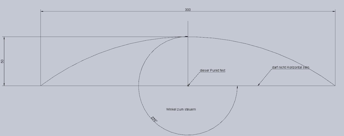

ich hänge gerade bei einem massiven Problem in der Skizze.
Um dieses Problem zu beschreiben ist leider etwas mehr Text nötig
Ausgangssituation:
- Baugruppe

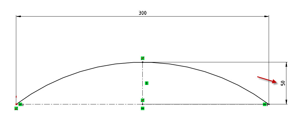

- Skizze mit einem 3-Punkt-Kreisbogen (siehe skizze-kreisbogen.jpg)
- An diesem 3-Punkt-Kreisbogen hängt meine gesamte Baugruppe dran (Viele Komponenten, Kurvenmuster, Ebenen an den Enden uvm.)
Was möchte ich:

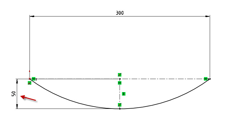

- In der Skizze möchte ich nun den Wert (siehe Pfeile) in die andere Richtung umschalten.
- Der Kreisbogen sollte sich dadurch auch in die andere Richtung wechseln (siehe skizze-kreisbogen-soll.jpg)
Was kriege ich jedoch:

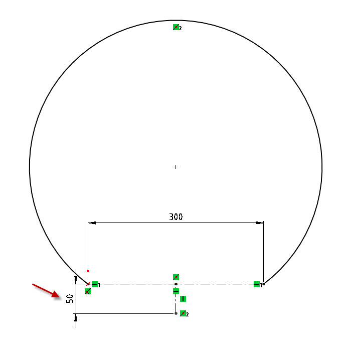

- Wenn ich das Mass umschalte kriege ich nicht das gewünschte Ergebniss sondern einen falschen Kreis (siehe skizze-kreisbogen-falsch.jpg)
Was ich bisher getestet habe:
- 2D-Skizze mit unterschiedlichen Bemassungen (einmal so wie in den jpgs, einmal die Mitte des Bogens -> immer das gleiche Ergebnis
- 2D-Skizze mit allen Arten von Bögen -> immer das gleiche Ergebnis
- 2D-Skizze mit 2 einzelnen koradialen und konzentrischen Bögen -> immer das gleiche Ergebnis
- 2D-Skizze mit den Abmesssungen und eine zweite 2D-Skizze mit dem Bogen über die drei Punkte der ersten Skizze -> immer das gleiche Ergebnis
- 2D-Skizze mit den Abmesssungen und eine 3D-Skizze mit dem Bogen über die drei Punkte der ersten Skizze -> bei der Änderung ist die 3D-Skizze überdefiniert und es geht auch nicht.
Was mich wundert:
- Einen Bogen OHNE Bemassungen kann ich ohne weiteres auf die andere Seite ziehen
- Einen Bogen MIT Bemassungen kann ich NICHT auf die andere Seite ziehen.
Wie könnte man das lösen? Bin für jeglichen sachdienlichen Hinweis dankbar!
Die Möglichkeit mit 2 Skizzen und die dann wechselseitig zu verwenden kommt in diesem Fall leider nicht in Frage
lg und Vielen Dank bereits im Voraus

ungetesteter Vorschlag, bemaße den Mittelpunkt des des Kreises(rechnen notwendig) und Du hast dieses Problem nicht. Das Problem ist ja die min/max Bemaßung des Bogens, die sich ja nicht durch das Maß umschaltet.

Danke Heiko für die rasche Antwort, aber diese Variante hatte ich schon getestet (siehe Beitrag)
Ich hab jett noch einen anderen Test gemacht:
- Mit dem Befehl "Skizze modifizieren" kann man wunderbar einfach die ganze Skizze umdrehen bzw. auf die andere Seite wechseln.
ABER diesen Befehl kann ich nicht per Parameter (aus Excel zb.) ansteuern -> also für meine Zwecke wieder nicht verwendbar.

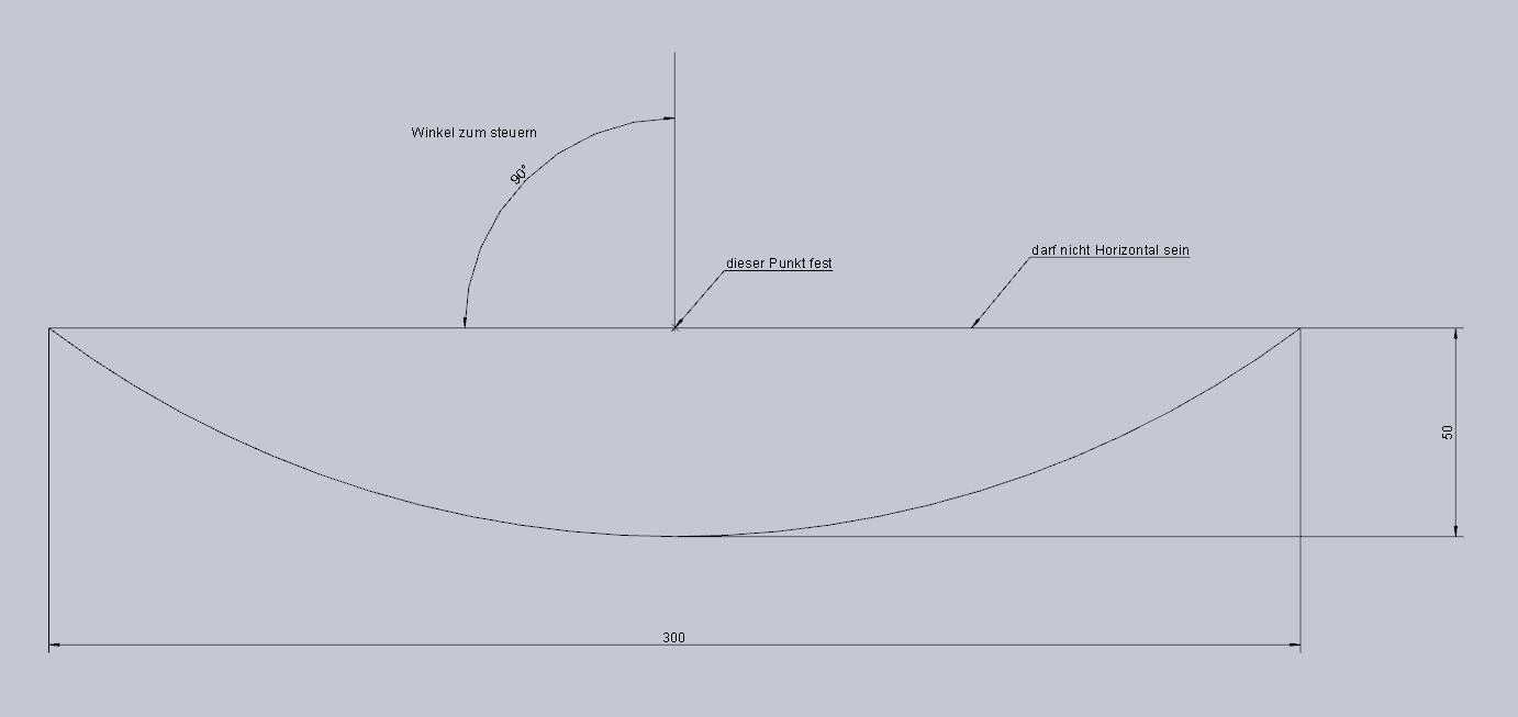

erstellt am: 08. Apr. 2010 10:43    Editieren oder löschen Sie diesen Beitrag!  <-- editieren / zitieren -->   Antwort mit Zitat in Fett Antwort mit kursivem Zitat    Unities abgeben: 1 Unity (wenig hilfreich, aber dennoch)2 Unities3 Unities4 Unities5 Unities6 Unities7 Unities8 Unities9 Unities10 Unities Nur für danuberacer 10 Unities + Antwort hilfreich
ich hab noch nicht aufgegeben   diesmal getestet   mache es mit Winkel, geht natürlich nur wenn das gesteuerte sich drehen soll. Siehe Bilder.
gruß Heiko

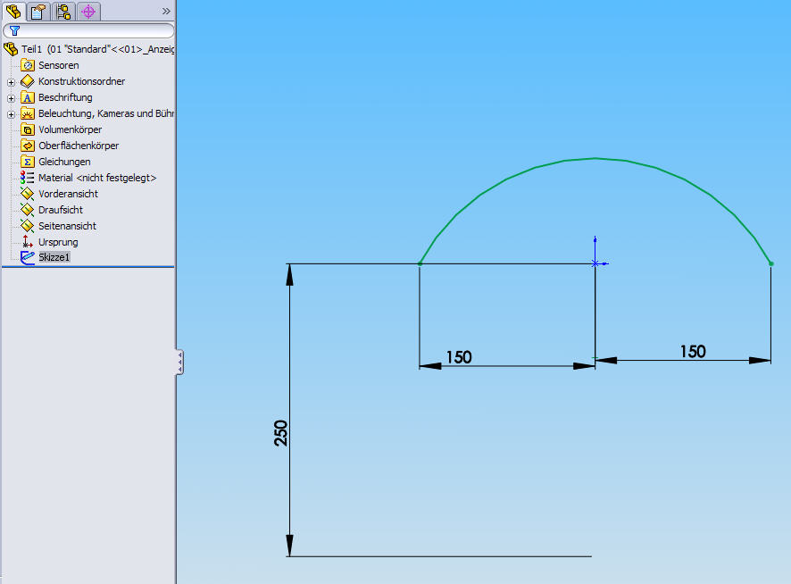

erstellt am: 08. Apr. 2010 10:47    Editieren oder löschen Sie diesen Beitrag!  <-- editieren / zitieren -->   Antwort mit Zitat in Fett Antwort mit kursivem Zitat    Unities abgeben: 1 Unity (wenig hilfreich, aber dennoch)2 Unities3 Unities4 Unities5 Unities6 Unities7 Unities8 Unities9 Unities10 Unities Nur für danuberacer 10 Unities + Antwort hilfreich
ich habe mal die Bemaßung wie im Bild zu sehen gemacht.
Wenn du die beiden 150mm Maße negierst, geht der Kreis nach unten.
Wenn du nun je nach Variante dein Höhenmaß mit 50mm bzw. 250 mm bemaßt, trift dein gewünschter Effekt ein.
Das Maß 250mm als Platzhalter müsste natürlich zu den 50mm berechnet werden (Korrekt ist 450mm).
Vielleicht hilft dir das weiter.
Grüße, Andi

Danke Heiko und Andi für die coolen Vorschläge.
Beides würde gehen nur leider würfelt mir diese "Drehung" des Kreises die Baugruppe durcheinander. Es werden dadurch ja auch die Enden des Kreises vertauscht.
Daher kann ich das leider in dem Fall nicht verwenden, werde es mir aber für anderweitige Fälle geistig abspeichern
@Thermoflasche: ja wie denn???

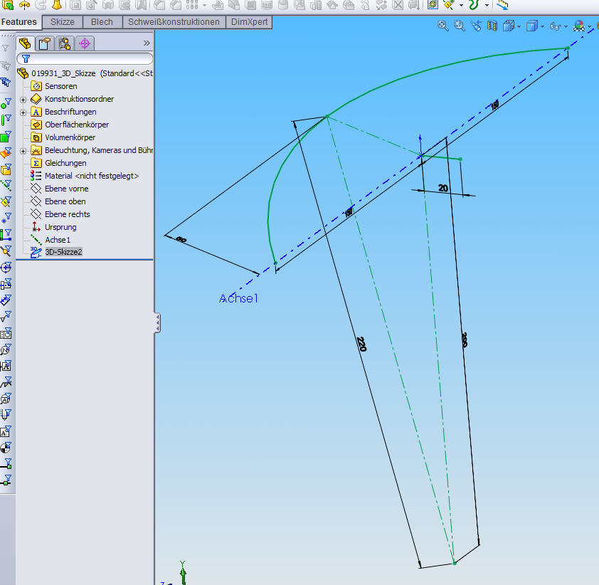

erstellt am: 08. Apr. 2010 13:49    Editieren oder löschen Sie diesen Beitrag!  <-- editieren / zitieren -->   Antwort mit Zitat in Fett Antwort mit kursivem Zitat    Unities abgeben: 1 Unity (wenig hilfreich, aber dennoch)2 Unities3 Unities4 Unities5 Unities6 Unities7 Unities8 Unities9 Unities10 Unities Nur für danuberacer 10 Unities + Antwort hilfreich
019931_3D_Skizze.zip
einen hab ich noch    diesmal das gleiche über eine 3D Skizze, dadurch dreht es sich nun um eine andere Achse als zuvor siehe Anhang.
Das Stichwort Konfiguration hat mich noch auf die Variante dummy Teil gebracht, anstatt eine Skizze in der Baugruppe erstellst Du eine Skizze oder Volumenkörper(später ausblenden) als dummteil und den verknüpfst Du dann in der BG so daß er sich um die richtige Achse drehen kann.(funtioniert dann ähnl. wie mit meiner 3D skizze)
gruß Heiko
EDIT: hab das gerade nochmal probiert, der kommt durcheinander wenn man den Winkel verstellt ohne dabei in der Skizze zu sein   deshalb scheint die einzige Lösung ein dummy Teil das entweder zwei Konfigs hat oder eben mit entsprechender Drehachse verknüpf wird.

Hallo Heiko,
deine Idee mit der 3D-Skizze ist gut.
Ich habe sie etwas verändert.
Wenn man mein Maß 220 einmal auf 150 und zum andern auf 250 ändert, ist der Halbkreis einmal unten und einmal oben.
So könnte es evtl. gehen.
Grüße, Andi

Wow, diese Lösung nehm ich.
Man kann es super per Parameter ansteuern und auch Ebenen etc. laufen sauber mit.
Komisch dass das in der 2D-Skizze nicht geht, aber egal.
Danke Andi und Heiko für die schnelle Hilfe.
