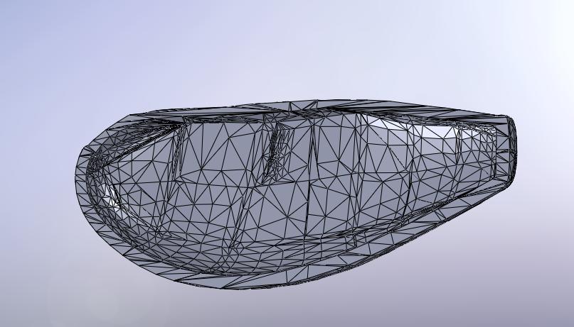

ich bin derzeit mit meiner Studienarbeit beschäftigt und soll eine Fräsform eines Radschuhs erstellen. Dazu verwende ich SW2008, welches mir aber gänzlich neu ist.
Wir haben für diesen Radschuh ein echtes Flugzeug 3D-Vermessen und haben diese Dateien dann als .stl und .Catpart bekommen. Die .stl-Datei hatte für SW schon zu viele Flächen, sodass es sich nur als Grafik importieren ließ. Ungeschickt! Daher habe ich die Dateien mit Catia nachbearbeitet, sodass die Flächen geschlossen wurden. Anschließend wieder als .stl gespeichert und nun konnte man die Datei als .stl importieren und einen Volumenkörper erzeugen (Siehe Bild1).

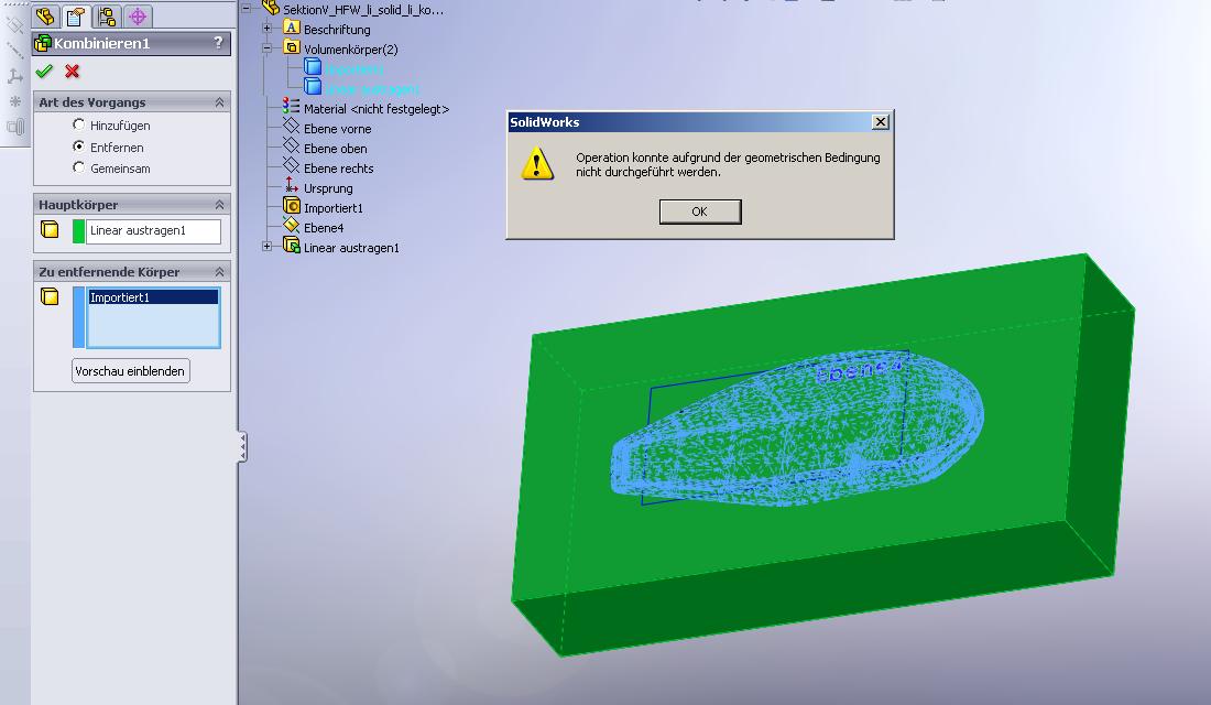

Anschließend habe ich einen Block erstellt, diese beiden Teile habe ich dann in einem dritten Teil über /Einfügen/Teil/ eingefügt und passend übereinandergelegt, so wie es nachher auch in der Fräsform aussehen soll.
Nun wollte ich über /Einfügen/Features/Kombinieren mit der Option Entfernen,den Radschuh aus dem Block wieder herausschneiden. Nun kommt aber andauernd ein Problem und zwar: "Operation konnte aufgrund der geometrischen Bedingung nicht durchgeführt werden." (Siehe Bild3)
Ich bin so langsam mit meinem Latein am Ende und nach 6 Stunden Fehlersuche bin ich auch ziemlich genervt! ich wäre euch wirklich dankbar, wenn ihr mir diesbezüglich helfen könntet!!!
Des weiteren stellt sich mir noch eine Frage! Ich gedenke im Anschluss das überbleibsel des Positiv-Radschuhs mit Einfügen/Features/Abspalten voneinander zu trennen um es anschließend heraus zu löschen. Kann das so funktionieren?

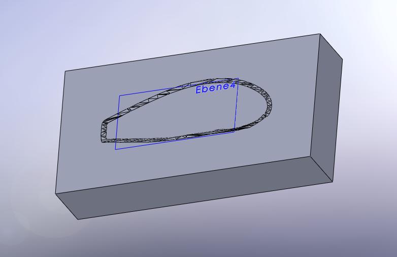

Andererseits habe ich auch versucht, die Kontur aus dem Model herauszuziehen, eine geschlossene Kurve zu erstellen um dann aus dieser geschlossenen Kurve ein Block zu erstellen via "Linear ausgetragener Aufsatz" mit der Option "Bis nächste" oder "Bis Fläche". Nun hatte ich aber da das Problem, dass er das nicht machen wollte, weil im die Fläche gefehlt hat oder weil er nicht verstanden hat, was das nächste ist (bzw. ich zu blöd war ihm dies zu erklären). Gibt es da vielleicht noch einen Tipp, welchen Ihr mir geben könnt.

Ein STL-File ist keine gute Wahl, um Geometriedaten zu transportieren und vor allem, um sie weiter zu verarbeiten. Nimm lieber SAT oder IGES, wenn du von Catia kommst.
Wenn du bereits einen Volumenkörper erzeugen konntest, speichere den mal bitte als Parasolid (.x_b) ab und lies ihn wieder frisch ein, danach die Importdiagnose drüber laufen lassen. Das holt dir die schlimmsten Flöhe aus der Geometrie.
Danach kannst du probieren, deinen Körper von einem Block abzuziehen. Ich würde ihn erst anschließend mit einer Trennlinie in zwei oder mehrere Teile zerlegen.
Meld dich wieder, wenn du so weit bist. und versuch mal dein Modell als Parasolid (gezippt) hier rein zustellen, dann können wir dir besser helfen.

Die Meldung "... konnte aufgrund einer geometrischen Bedingung nicht durchgeführt werden..." klingt leider nach einem bösen Fehler in der Geometrie. Hast Du mal EXTRAS-PRÜFEN drübergeschickt? Da bekommst Du vielleicht mit, wo der Fehler ist.
Ansonsten würde ich auch eher zu jedem anderen Format außer STL raten.

Ich habe in den letzten Jahren auch oft vor diesem Problem gestanden.
1. STL ist grundsätzlich eine schlechte Wahl, Günter hat alles schon beschrieben... Austauschformate, Vorgehensweise etc.
2. Der Befehl "Prüfen" ist ein gute Möglichkeit, allerdings kannst du hierüber wirklich nur erahnen wo der Geometriefehler liegt.
....mir hat er noch nicht weiter geholfen.
3. Ich habe eine andere Lösung gefunden, die mir mühsam "immer" weitergeholfen hat.
Mein Weg:
Ich habe den Körper, den ich abziehen wollte (und nicht sofort funktioniert hat) über den Befehl "Abspalten" in weitere zwei Hälften zerteilt.
Dann wieder den Befehl "Kombinieren" aufgerufen, und prüfen (Befehl: Kombinieren) welche Hälfte nicht funktioniert, oder eben funktioniert.
Wenn beide Hälften nicht funktionieren, dann.... naja nochmal "Abspalten"... und prüfen welche zu erst funktioniert. Alles mit dem Befehl "Kombinieren"
Schritt für Schritt, Körper für Körper kannst du dich an entsprechende Problemstelle herantasten.
Oft (zumindest bei mir) waren es Übergänge von Gerade in Verrundung, die nicht sauber waren.
Mühsam, ja.., aber so habe ich über eine praktible Arbeitsweise mit vielen Ebenen, sehr schnell mein Ziel, geometriegerecht gefunden!!!
Bei mir waren es Geometrien, die teilweise grösser als 1,70m waren, also nur Mut!!! Es geht "relativ" schnell!
Nach deinen Bildern zu urteilen würde ich als erstes den Abzugskörper komplett mit dem Klotz umhüllen, um zu testen ob es evtl. an der schmalen Begrenzungsfläche liegt.
Dann natürlich "Kombinieren" wählen und einfach mal entfernen. Wenn es funktioniert, hast du weningstens eine offensichtliche geometrische Problemstelle eliminiert.
Falls es eine schnellere Arbeitsweise gibt, bin ich für jede Schandtat offen, da ich ebenfalls oft vor inkonsistenten "Austausch"Geometriedaten sitze und bastel.

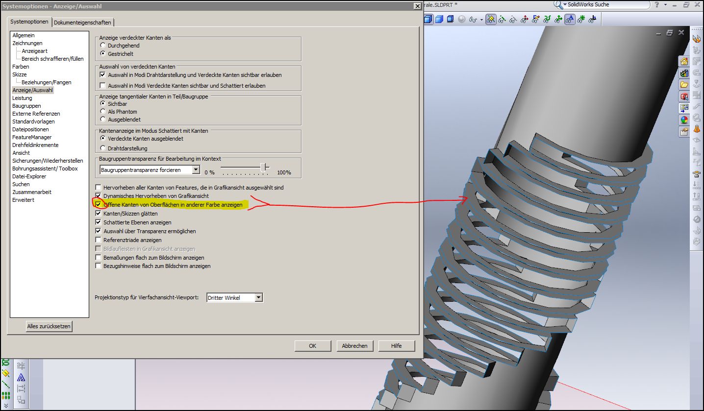

erstellt am: 08. Apr. 2010 19:43    Editieren oder löschen Sie diesen Beitrag!  <-- editieren / zitieren -->   Antwort mit Zitat in Fett Antwort mit kursivem Zitat    Unities abgeben: 1 Unity (wenig hilfreich, aber dennoch)2 Unities3 Unities4 Unities5 Unities6 Unities7 Unities8 Unities9 Unities10 Unities
Hallo Patrick,
und vor allem darauf achten das Dieser Haken gesetzt ist!
Dann lassen sich nicht verbundene Flächen sehr viel leichter erkennen.
Andreas

wie versprochen melde ich mich hier mal wieder um euch zu berichten was ich erreicht habe. Der Tipp mit dem File-Format war wirklich super, habe es selbst nun über IGES gemacht. Lediglich etwas kantig ist das Modell geworden, jedoch um Klassen besser als die .stl Datei. Nun hatte ich noch ein paar Probleme, mal schauen was ich morgen damit anfange. (Vielleicht lad ich das ganze dann auch nochmal hoch, mal schauen was mein Chef dazu meint:-/)
Zu dem Abspalten. Ich habe das Innere des Radschuhs nun mit einem Block gefüllt, in dem ich auf die Oberfläche eine geschlossene Kontur gezogen habe und diese dann über einen Block mit der Einstellung "senkrecht auf Fläche" und "Bis letzte" geschlossen habe, und über die Ankreuz-Funktion "Miteinander verschmelzen" das ganze zu einem Körper gemacht um es dann auch im Ganzen aus dem Block rauszuschneiden. So langsam läuft das :-)
