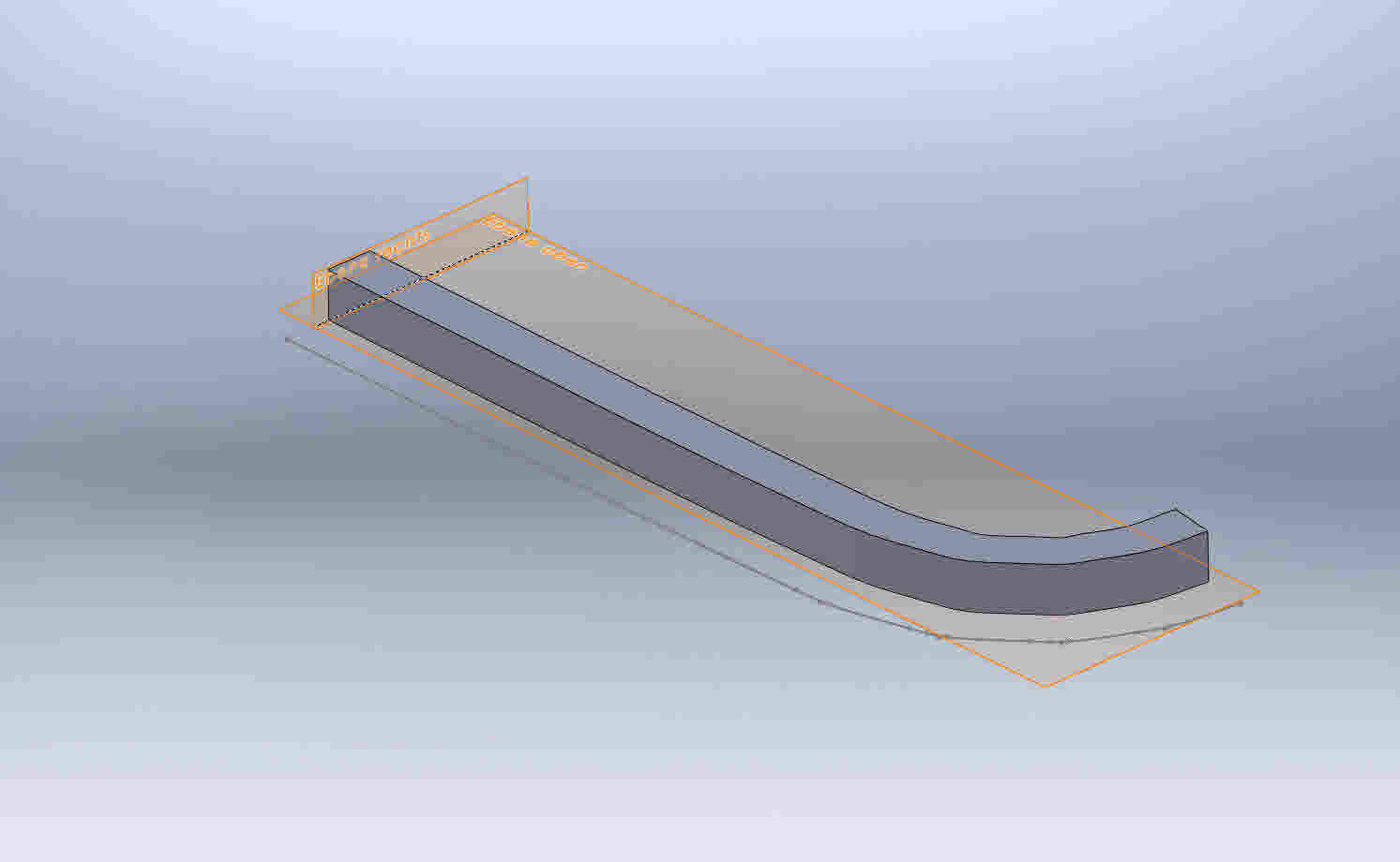

Hallo Forum,
ich habe eine Baugruppe erstellt. Diese wollte ich jetzt mit einer Kamerafahrt animieren. Die Kamera folgt einem Spline und zeigt mir meine Baugruppe.
Jetzt wollte ich gerne einen senkrechten Schnitt durch die Baugruppe legen. Diesen Schnitt wollte ich auch entlang des Splines laufen lassen, so das bei einer Kamerafahrt der Eindruck entsteht, das die Baugruppe "wächst", bzw. umgekehrt.
Ich habe mal gehört, das man das über Abzugskörper hinbekommt, aber irgendwie habe ich keinen richtigen Ansatz gefunden das umzusetzen.
Wer könnte mir an Hand meines vereinfachten Körpers zeigen, wie man an die Sache heran geht.
Gruß Thomas

anbei ist ein kleines bsp. Wie du das hinbekommst.
das schnittvolumen kann nicht bewegt werden. drum lässt du einfach das teil / baugruppe durch das schnittvolumen fahren.

vielen Dank für die schnelle Hilfe. Sag mal in deiner Animation hast du aber jetzt nur eine Kamerafahrt an dem Teil entlang gemacht ODER?
Meinst du ich sollte die Kamera fest positionieren und das Teil/ Baugruppe an der Kamera vorbei bewegen.

es kann sein das du das ding mal neu rechnen lassen must.
Was ich gemacht habe:
- Schnittvolumen in der Baugruppe über das teil gelegt.
-Teil verknüpft mit 2 mal deckungsgleich und einer abstandsverknüpfung
-Spline für cam erstellt und cam drauf gelegt. Zielposition ist fest
-dann animator gestartet und die cam fahrt definiert
-als nächstes die abstandsverknüpfung definiert, sie fährt von 0 mm auf 15 mm aus dem schnittvolumen herraus.
kleines Video kommt per mail
