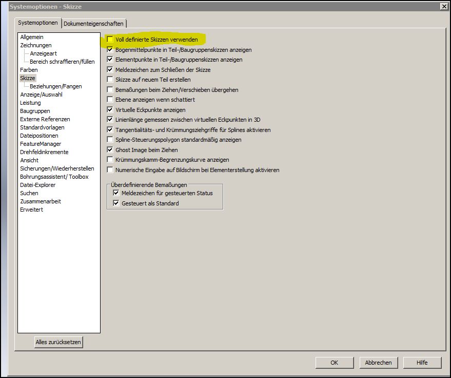

danke für Tipps, inzwischen bekomme ich eine Skizze auf die verschobene Ebene. Allerdings kann ich nicht mehr zurück in den Modelliermodus, weil es heißt, dass die Operation eine voll definierte Skizze benötigt. Ich kann noch nicht einmal mehr normale Körper in einer neuen Datei erstellen. Was ist da passiert?
Ich habe mich übrigens bei der Version vertan; es ist SW2009, nicht 2008. Es ist die Studentenversion zum runterladen von der SW-HP.

RMT auf die Skizze, Skizzierebene bearbeiten und einfach die neue Ebene angeben.
Statt die Ebene zu verschieben kannst du in vielen Fällen auch das Ergebnis dadurch anpassen, dass du ganz oben statt "von Skizzierebene" einen Offset einstellst.

erstellt am: 02. Apr. 2010 21:50    Editieren oder löschen Sie diesen Beitrag!  <-- editieren / zitieren -->   Antwort mit Zitat in Fett Antwort mit kursivem Zitat    Unities abgeben: 1 Unity (wenig hilfreich, aber dennoch)2 Unities3 Unities4 Unities5 Unities6 Unities7 Unities8 Unities9 Unities10 Unities Nur für bendix 10 Unities + Antwort hilfreich
geh mal auf Extras Optionen und kontrolliere mal die Einstellung
Voll definierte Skizzen verwenden!
(Der Haken darf nicht gesetzt sein)
Andreas

Hallo Leute,
vielen Dank. Jetzt klappt alles!
