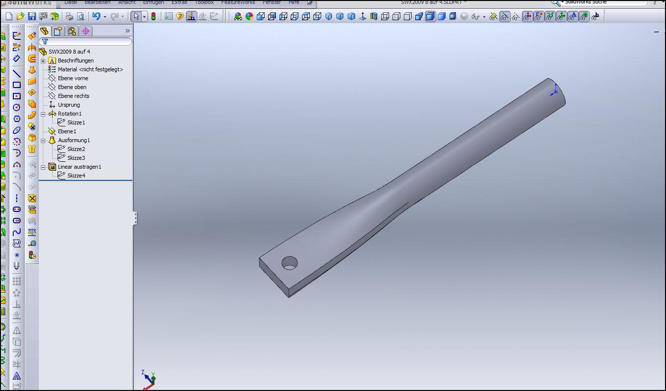

wer hat eine Idee wie ich die Enden eines Rundstahls D=8mm ausformen bzw. ausschmieden könnte? Auf eine Länge von 40mm zu einer Dicke von 4mm am Ende.Dort sollen dann Befestigungsbohrungen eingebracht werden.
Danke für Eure Tips.

SWX200990G+gerundet.zip
so vielleicht

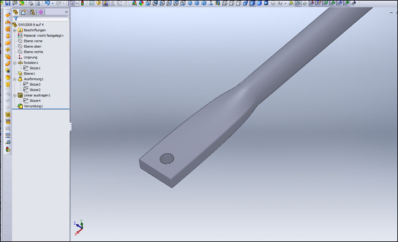

SWX20098auf4_2.zip
Hallo Thomas
hast mich erwischt
So besser?

Hi Andreas,
schon besser aber ich würde die "Wände" mit einem dickeren Radius modelieren (ohne Gerade, am Anfang hat das Stück ja schon einen Radius). Sind aber Nuancen... Ich bin ja nicht so pingelig ( außer was den Querschnitt angeht - das muß stimmen).
G.   thomas

Hallo Thomas
der stimmt jetzt
(annähernd zumindest)
War aber auch nur geschätzt nahe dran

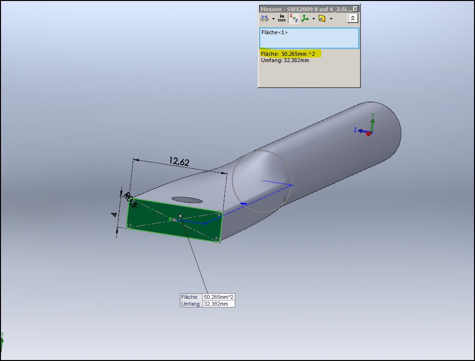

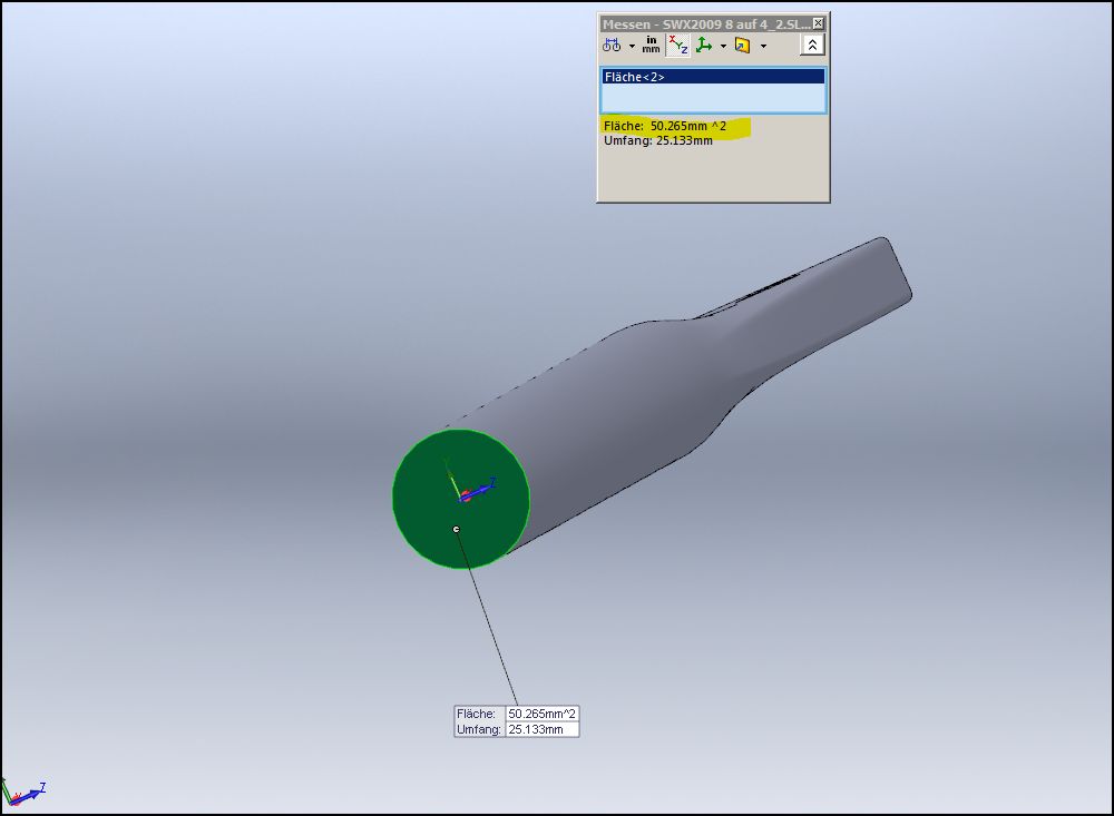

vielen Dank für Eure Rückmeldungen.
Das Ende wird nach dem Hämmern leicht rund hat also keine gerade Kante. Hab ich mit einem Schnitt erledigt.Krümmel wie hast Du denn die beiden Flächen gleci gesetzt?
Krümmel
Beiträge: 6243
Registriert: 14.09.2008
Was mit SWX so alles geht ;-)
erstellt am: 03. Apr. 2010 22:56    Editieren oder löschen Sie diesen Beitrag!  <-- editieren / zitieren -->   Antwort mit Zitat in Fett Antwort mit kursivem Zitat    Unities abgeben: 1 Unity (wenig hilfreich, aber dennoch)2 Unities3 Unities4 Unities5 Unities6 Unities7 Unities8 Unities9 Unities10 Unities Nur für JFK 10 Unities + Antwort hilfreich
ich hab gerechnet
R hoch 2*pi = Fläche
Höhe * Breite = Fläche
Bin also ziemlich konventionell mit dem Problem umgegangen
