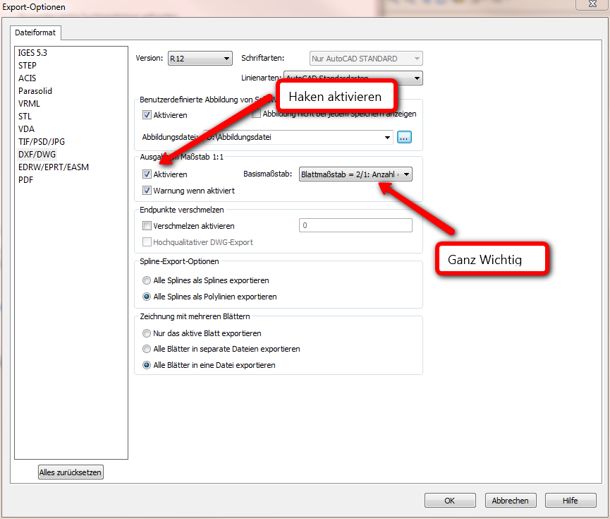

Bin gerade erschrocken da ich einige Teile von unserem Plasmaschneider bekommen habe.
Grund: Einige Teile sind zu klein, also nicht so wie auf der Zeichnung.
Habe bei der dxf Ausgabe nichts am Maßstab geändert, da bin ich mir sicher.
Meine Vorgehensweise(SW 2009 Sp 4.1): Zeichnung von Teil erstellen und als .dxf abspeichern. Dieses .dxf bekommt dann der Fertigungsbetrieb der es natürlich ohne es mit der Zeichnung zu vergleichen auf seiner Anlage einliest. Das merkwürdige ist dass manche Teile ja passen und die Anderen nicht?
Könnt ihr mir bitte weiterhelfen.
das aleine deutet auf Maßstab-Problem - prüfe die Zeichnungen ob überall 1:1 steht. Und zwar nicht auf dem Blattformat, sondern in der Ansicht - draufklicken und links gucken.

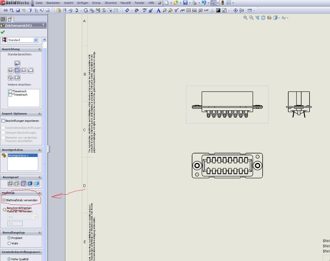

Achtung, Das DXF richtet sich nach dem Blattmaßstab alle Ansichten die im Blattmaßstab sind werden beim übertragen auch 1:1 sein, bedeutet Blattmaßstab 1:10 die Ansichten stehen auf Blattmaßstab, sind die Ansichten im DXF auch 1:1 (dabei wird der Zeichnungsrahmen dann größer).
Ansichten die nicht im Blattmaßstab werden entsprechen zu diesem übertragen z.B. Blattmaßstab 1:10, Ansichtsmaßstab 1:5 bedeutet daß diese Ansicht im DXF natürlich halb so groß wie in der Realität ist.
Es ist wichtig die Hauptansichten immer auf Blattmaßstab stehen zu haben, da dieser den Maßstab auch wirklich vorgibt. Übrigens müsstest Du die Meldung "manche Ansichten sind anders als das Blatt skaliert" beim erstellen des DXFs erhalten haben.
Wobei hier der Fehler ganz klar beim Fertigungsbetrieb liegt, er hätte schon merken müssen daß die Teilegröße nicht der Zeichnung entspricht und die DXF entsprechend skalieren.
Bei mir hat so etwas bisher immer geklappt, dabei habe ich des Bemaßte Blechteil immer im Blattmaßstab gezeichnet aber die Abwicklung war des öfteren in einem anderen Maßstab(der stand natürlich dabei) und ich habe nie falsche Teile erhalten.
Wenn es dieser Fehler ist, so müsstest Du das ja gleich sehen sind ja dann Maßstäblich in der Größe anders.
Es könnte natürlich auch noch ein anderer Fehler sein falls es sich um Biegeteile handelt der hätte dann im Bereich Biegeverlängerung/Verkürzung K-Faktor sein Zuhause.

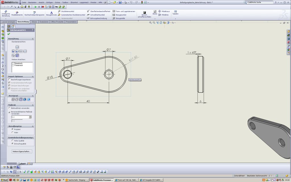

Könnt ihr in SWXSolidWorks das ausgegebene dxf auch einlesen? Und wenn ja, könnt ihr es vermessen? Wenn ich ein dxf hergebe (oder selbst was damit mache) lese ich es im ACAD ein und überprüfe 3 Maße. Das ist die Länge die Breite und irgendein ein Durchmesser. Wenn die mit dem Modellmaß übereinstimmen kann nichts schief gehen. Ist auch noch nie passiert, außer eben wenn die Maße nicht geprüft wurden.

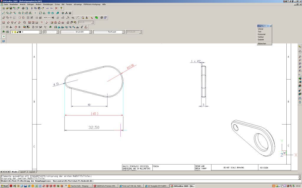

ja das können wir, wobei das einlesen in SWX selbst unter umständen wieder dazu führen kann daß es flasch ist, man muß ja sagen obs millimeter oder Zoll sind.
Was zur Kontrolle am besten ist finde ich den DWG Editor, den gibts zu jedem SWX dazu, muß halt installiert sein.
DXFs niemals aus Zeichnungen generieren!!!
Dies führt, wie man sieht, meist zu schlechten Ergebnissen.
SolidWorks hat zur Erstellung von DXF-Dateien ein ideales Werkzeug bereitgestellt. Damit werden DXFs aus dem Modell generiert.
Vorgehensweise:
1. Modell erstellen
2. In Blech konvertieren (Einfügen/Blech/In Blech konvertieren...)
3. Im FeatureManager mit der rechten Maustaste auf Abwicklung, dann "Abwicklung in DXF/DWG
    exportieren".
4. Im aufgehenden Fenster den gewünschten Sicherungspfad wählen/bestätigen, Haken bei
    "Biegelinien entfernen" rein/raus, ggf. Optionen einstellen.
Fertig.
Nach anfänglichen stichprobenartigen Kontrollbemaßungen (Ergebnis: 100%ige Übereinstimmung mit dem Modell, selbst in der 3. Nachkommastelle)  hat sich für uns mittlerweile eine Überprüfung der DXFs erübrigt.
Es gab noch nie Probleme/Maßabweichungen mit den Fertigern, die übrigens alle DXFs wollen.
Der Form halber werden noch Zeichnungen (PDF; GIF, TIF usw.) zur Verfügung gestellt.

.... Das merkwürdige ist dass manche Teile ja passen und die Anderen nicht?
mal einen ganz andere Frage:
hast du bei der Ausrichtung der Ansichten aufgepasst???
was passiert, wenn da etwas schief liegt (könnte vielleicht nach Änderungen passieren)
und die Bemaßung steht auf projiziert -
dann würde das Teil so sein, wie gezeichnet, aber nicht wie das Modell ...
Dann hätte der Fertiger keine Chance ....

Da habe ich ganz unbewusst eine kleinere Diskussion losgetreten. :-)
Bin auch der Meinung dass unser Betrieb fürs Plasmaschneiden nicht alles dxf mit der dazugehörigen Zeichnung vergleichen kann. Da bin ich schon selber verantwortlich.
Habe aber das Problem immer noch nicht gefunden.
Blattmassstab ist 1:1 siehe Anhang im DWG Editor nachgemessen ist das Teil genau halb so groß und so habe ich es auch bekommen:-(
An was könnte es noch liegen?

Wie ich schon geschrieben habe. Öffne die Datei, messe nach und vermasse, wie auch schon Steffen geschrieben hat, das Teil.
So solltest du die Sache eigentlich in den Griff bekommen.

Was für einen Masstab siehst du bei den Blatteigenschaften ist dort auch 1:1? RMT auf Blatt im Featurebaum nachher Eigenschaften.
Sonti
Press play on tape
Konstrukteur und sonst nix!
Beiträge: 1945
Registriert: 30.04.2007
erstellt am: 06. Apr. 2010 13:32    Editieren oder löschen Sie diesen Beitrag!  <-- editieren / zitieren -->   Antwort mit Zitat in Fett Antwort mit kursivem Zitat    Unities abgeben: 1 Unity (wenig hilfreich, aber dennoch)2 Unities3 Unities4 Unities5 Unities6 Unities7 Unities8 Unities9 Unities10 Unities Nur für liftlar83 10 Unities + Antwort hilfreich
lese doch nochmal die ersten beiden Beiträge von Myca und mir. Dein Blattmaßstab ist sicher 1:1 aber deine Zeichenansicht steht nicht auf Blatt Maßstab! Du kannst den Blattmaßstab durchaus skalieren(um die Ansicht kleiner zu bekommen, aber auf keinen Fall den Ansichtsmaßstab(wenn Du direkt von dieser übertragen willst).
EDIT: Du hast die Ansicht ja nur auf 1:1 aber dein Blatt steht vermutlich auf 2:1(soeine Vermutung, da das Teil ja halb so groß ist)

ich lese aus Deinem Jpg das Du einen Benutzerdefinierten Maßstab
für die Ansicht gewählt hast!
Blatt und Ansichtsmaßstab müssen aber auf 1:1 stehen.

Bingo das war es!
Blattmaßstab war 2:1!
Danke für alle Anregungen und die Geduld mit mir.

sorry, dass ich mich erst jetzt melde, hab den Beitrag erst jetzt gelesen.
@liftlar83: Dein Problem kenne ich. Sowohl aus meiner konstruktionspraxis, als auch aus der Support Sicht (99-2007 Konstruktion seitdem Support und Schulungen)
Wie Du ja schon gemerkt hast war Dein Problem der Unterschied zwischen blatttmassstab und Ansichtsmassstab.
Da in meiner früheren Firma so etwas auch schon schiefgegangen ist gabe es bei uns eindeutige Anweisungen, die ich auch in JEDER Schulung, in der ich mit DXF Export zu tun habe erwähne, und auch zeige:
"Normale" Ansichten, wie Vorderansicht seitenasicht usw. MÜSSEN zwingen immer im Blattmasstab erstellt werden. Nur bei Isometrieen, Detailansichten und Schnittansichten "erlaube" ich Ansichtsmasstab.
Du hast ja selbst schon gemerkt, dass bei unterschieden zwischen Blatt und Ansichtsmasstab die DXF Falsch rüberkommt. Das Problem ist in den DXF Exportoptionen zu finden. Dies siehst Du auch in meinem Screenshot. In den Pulldown Feld "Basismasstab" ist meinst Balttmassstab eingestellt, und nicht Ansichtsmassstab. Das wäre ansich kein Problem, aber wenn du auf der Zeichnung noch verschiedene andere Ansichten, wie Details in verschiedenen Massstäben hast, auf welche der z.B. fünf Ansichten willst Du Dich beziehen?
Fazit:
Wenn Du beherzigst, immer Blattmassstab einzustellen und in den DXF Optionen meine Einstellungen übernimmst, sollte bei nichts mehr schiefgehen.
Bye
Thomas
