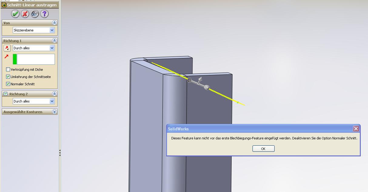

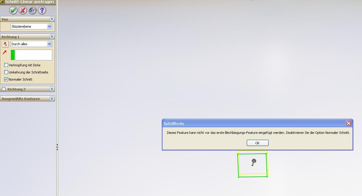

ich bekomme hier dauernd Fehlermeldungen beim Schneiden von Blechteilen:
Sobald ich versuche "Normaler Schnitt" zu aktivieren, meldet "ES" Fehler.
Zunächst dachte ich, es läge daran, dass der Schnitt durch eine Biegung geht, aber das kommt auch beim Schneiden eines Lochs in eine gerade Fläche.
Siehe Bildlein in Anlage.
Was kann denn das schon wieder sein?
Andi

Nimm mal vor den Schnittfeatures das Feature entfalten-->dann schnibbeln-->dann wieder falten, dann sollte es gehen!

Normaler Schnitt will senkrecht zur Blechdicke schneiden und das geht auf dem ersten Bild zumindest nicht. Wickel es lieber ab und schneide in der Abwicklung oder schneide ohne diese Option.

Hallo Olaf,
hier gibt' s jetzt ein langgezogenes jaaaa - aaaaber:
Ich will ja schneiden wenn es gebogen ist - anders hilft's nicht viel ?
Ist das ein bekannter Fehler (bei meiner Altversion)?
Übrigens: nachdem ich eine andere (nicht genutzte) Skizze gelöscht hatte, ging es grade eben plötzlich. (Die Skizze war meilenweit vom Feature entfernt, keine Referenzen oder ähnliches)
Das Problem allerdings hatte ich schon öfter.
Die Variante vorher zu entfalten und wieder einzuklappen half dabei dann auch nichts.
Trotzdem Danke - und wenn jemand noch eine Idee hat, wo da der Knoten sein könnte .. ?

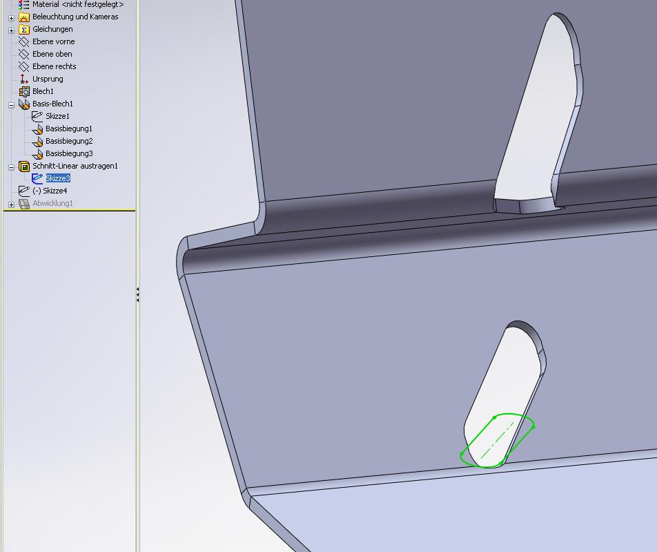

Was meinst Du mit Praxis?
In der Fertigung geht das Teil zum Lasern und wird dann gekantet. (Damit letzteres funktioniert füge ich entsprechend unserer Werkzeuge noch Einschnitte in das Laserteil ein - zB wenn Verzug zu erwarten ist wie bei schrägem Überschneiden Blechkante-Kantlinie)
Ich möchte eben schräg durch das Blech schneiden um eine lasertaugliche Kontur zu erhalten - und das wäre dann der normale Schnitt (sonst habe ich den Sinn der Funktion wohl falsch verstanden)
Außerdem kann man das Teil ja nicht mehr abwickeln wenn der Schnitt schräg zum Blech (nicht Normal) gesetzt wird.
Beiliegend Bilder wie eben versucht - dabei macht SWXSolidWorks allerdings teilweise wirklich lustige Konturen (lustig solange man keine größeren Stückzahlen bestellt hat  )

Normaler Schnitt macht es gerade so, wie Du es nicht willst: Da, wo es Dein Blech trifft, fällt es das Lot zur Oberfläche und schneidet normal zur Blechoberfläche - nicht schräg. Deshalb die Konturverfälschung.
