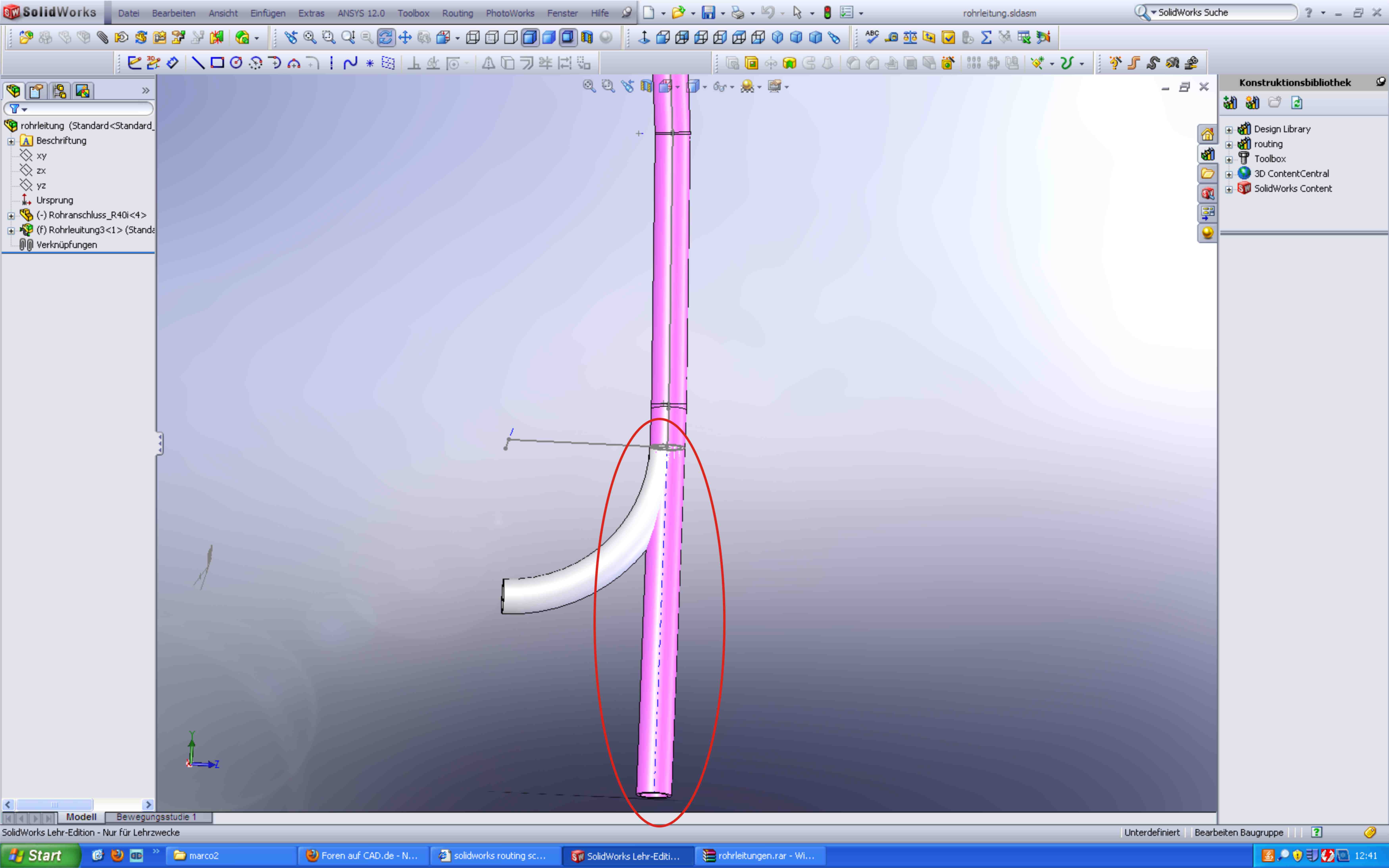

ich beschäftige mich werst seit kurzem mit Solidworks Routing und habe weder Erfahrung mit diesem Tool noch konnte ich brauchbare Informationen
im Netz finden.
Nun zu meinem Problem :
ich möchte eine Schlauchleitung erstellen, die an einem Zylindrischen teil ansetzt.
Dazu habe ich einen Anschlusspunkt definiert und eine eigene Konfiguration meines Schlauches erstellt.
das klappt soweit auch ganz gut, nur wenn ich die Leitungs-Skizze schließe, wird der Schlauch quasi durch den Anschluss hindurch gezeichnet.(im Anhang rot markiert )
Wie kann ich die Schlauchleitung so verändern, dass der rot markierte Teil am besten nicht mehr existiert oder wenigstens nicht mehr sichtbar ist?

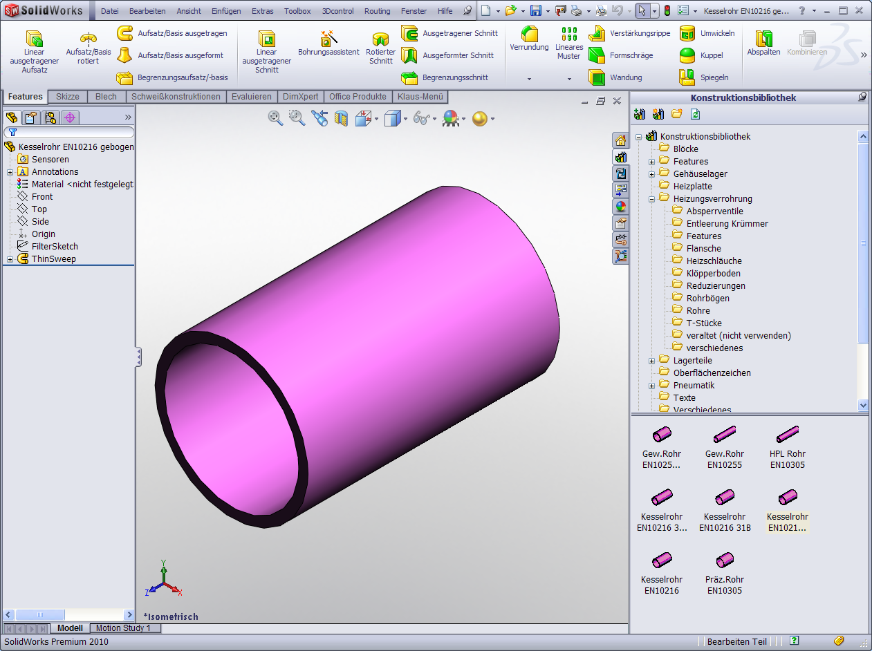

Hast Du den Schlauch in Deiner Bibliothek als Aufsatz/Basis ausgetragen definiert?
Die Krux bei uns ist manchmal, das ich ein und den gleichen Artikel mal biege und mal lasse ich Bögen dazwischen schweißen, weshalb ich Rohre und Flansche zweimal anlegen muss, damit ich die gewünschte Fertigungsmethode erreiche.

kann es sein das dein vorhandenes Rohr (dunkel rosa) in der selben Rohrleitung sein muss, wie dein neues Rohrstück (helles rosa), damit SWXSolidWorks da einen "Übergang" erzeugen kann?
Sorry für den Konjunktiv, meine Routing-Schulung ist erst nächsten Monat.

rohrleitung.zip
ich habe mal die Baugruppe hinzugefügt.
also nur das rosa Teil ist ein Schlauch (und auch wirklich nur eine schlauchleitung), das graue teil ist einfach eine ausgetragene skizze.
den schlauch habe ich erstellt, indem ich bei dem Standardschlauchteil von Routing eine neue konfiguration hinzugefügt habe. (dabei habe ich nur den Außen- und Innendurchmesser verändert)
mein problem ist, bevor ich die Skizze schließe, sieht die Rohrleitung gut aus.
Wenn ich allerdings die Skizze schließe, wird der rotmarkierte Teil unten hinzugefügt.
Marco

Es fehlt die Baugruppe routeAssey irgendwas. Aber das ist egal. Beim Rohranschluss_R40i fehlt der Leitungsführungspunkt. Einfach mal den Assistenten benutzen. Weiterhin sollte dieser Bestandteil der Rohrbaugruppe sein, dass bedeutet, dass Du in der übergeordneten Baugruppe, wo Dein Rohr eingebaut wird, diesen via drag'n'drop einfügst.
