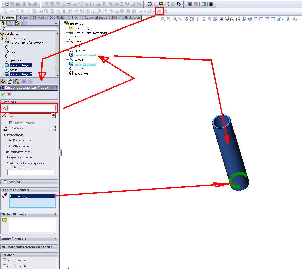

Hi hier...
würde gerne genau diese beiden Funktionen vereinen.
Stellt euch ein Rohr vor. Eine Bohrung .. diese kann ich mit Lineares Muster nach oben spiegeln.
Nun will ich aber auch, wie beim Kreismuster, das ich diese "Bohrungen" spiralförmig nach oben oder unten
spiegeln kann .. wie geht das... oder..geht das überhaupt ?!

ja das geht. Mach ein Kreismuster. Nun nimmst Du den Befehl "Fläche verschieben" und verschiebst die 2. Bohrung um den entsprechenden Betrag in Achsrichtung ( temporäre Achse einschalten und nutzen als Beispiel). Dann die dritte Bohrung u.s.w. je nach Bedarf. Nun da Du eine Umdrehung fertigt hast diese in Achsrichtung linear Mustern.

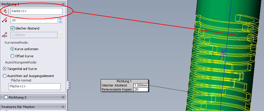

Stef.x
Sehen Sie sich das Profil von Stef.x an!   Senden Sie eine Private Message an Stef.x  Schreiben Sie einen Gästebucheintrag für Stef.x
Beiträge: 39
Registriert: 10.02.2009
erstellt am: 31. Mrz. 2010 16:59    Editieren oder löschen Sie diesen Beitrag!  <-- editieren / zitieren -->   Antwort mit Zitat in Fett Antwort mit kursivem Zitat    Unities abgeben: 1 Unity (wenig hilfreich, aber dennoch)2 Unities3 Unities4 Unities5 Unities6 Unities7 Unities8 Unities9 Unities10 Unities
...bei mir sieht das immer so aus ?!
Was mach ich nur falsch ???
myca
Beiträge: 4383
Registriert: 15.06.2007
SW 2007
SW 2018
erstellt am: 31. Mrz. 2010 17:05    Editieren oder löschen Sie diesen Beitrag!  <-- editieren / zitieren -->   Antwort mit Zitat in Fett Antwort mit kursivem Zitat    Unities abgeben: 1 Unity (wenig hilfreich, aber dennoch)2 Unities3 Unities4 Unities5 Unities6 Unities7 Unities8 Unities9 Unities10 Unities Nur für Stef.x 10 Unities + Antwort hilfreich
kein SWX zur Hand, also quasi ein Blindflug - da gibt es eine Option beim Mustern - Tangential und als Richtung den Mantel anklicken (denke ich).

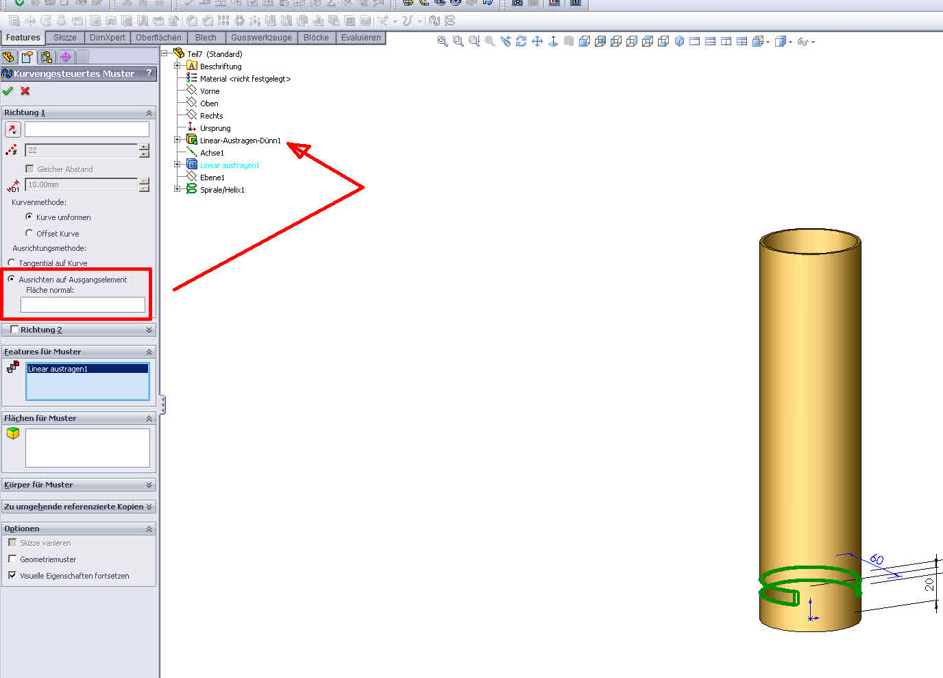

Stef.x
Beiträge: 39
erstellt am: 31. Mrz. 2010 17:40    Editieren oder löschen Sie diesen Beitrag!  <-- editieren / zitieren -->   Antwort mit Zitat in Fett Antwort mit kursivem Zitat    Unities abgeben: 1 Unity (wenig hilfreich, aber dennoch)2 Unities3 Unities4 Unities5 Unities6 Unities7 Unities8 Unities9 Unities10 Unities
PLS HELP ME... bin noch am verzweifeln..was zum Henker mach ich nur falsch... der läst mich einfach ned den Mantel selektieren....

myca
Beiträge: 4383
SW 2007
SW 2018
erstellt am: 31. Mrz. 2010 17:49    Editieren oder löschen Sie diesen Beitrag!  <-- editieren / zitieren -->   Antwort mit Zitat in Fett Antwort mit kursivem Zitat    Unities abgeben: 1 Unity (wenig hilfreich, aber dennoch)2 Unities3 Unities4 Unities5 Unities6 Unities7 Unities8 Unities9 Unities10 Unities Nur für Stef.x 10 Unities + Antwort hilfreich
danke für das Bild - Richtung nicht im Feld OBEN sondern UNTEN Ausrichten auf Ausgangselement.

Krümmel
Beiträge: 6243
Registriert: 14.09.2008
Was mit SWX so alles geht ;-)
erstellt am: 31. Mrz. 2010 22:46    Editieren oder löschen Sie diesen Beitrag!  <-- editieren / zitieren -->   Antwort mit Zitat in Fett Antwort mit kursivem Zitat    Unities abgeben: 1 Unity (wenig hilfreich, aber dennoch)2 Unities3 Unities4 Unities5 Unities6 Unities7 Unities8 Unities9 Unities10 Unities Nur für Stef.x 10 Unities + Antwort hilfreich
kein kurvengesteuertes Muster ohne Kurve!
Du hast die Helix übersehen!
Füg eine Dir passende in das Bauteil ein und schon siehts aus wie bei Pille!

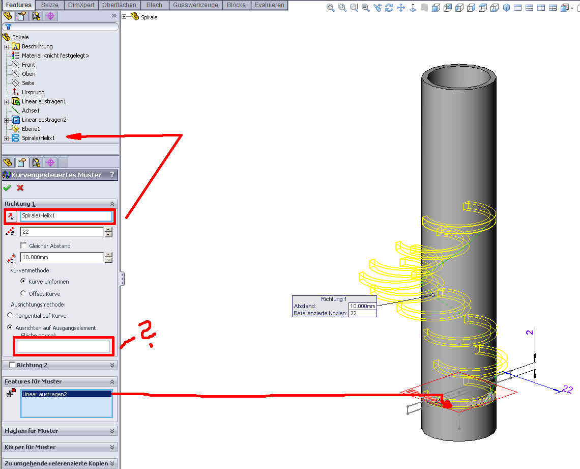

Stef.x
Beiträge: 39
erstellt am: 01. Apr. 2010 07:42    Editieren oder löschen Sie diesen Beitrag!  <-- editieren / zitieren -->   Antwort mit Zitat in Fett Antwort mit kursivem Zitat    Unities abgeben: 1 Unity (wenig hilfreich, aber dennoch)2 Unities3 Unities4 Unities5 Unities6 Unities7 Unities8 Unities9 Unities10 Unities
Hello Again...
und täglich grüßt das Murmeltier :-)
folgendes.... hab mal das Teil Spirale vin PI Design geladen.
Hier ist ja alles soweit okay... lösch ich nun das Kurvengesteuerte Muster und versuche es erneut zu erzeugen funktioniert es nicht.
Bitte seht Euch mal meinen Screenshot an. Da wo das ? ist, kann ich nicht mal rein klicken oder irgendetwas selektieren. Oben bei Richtung 1 steht bei Ihm Kante <1> ---> welche ?? Ich kann keine auswählen... verflixte sch... ich werd noch verrückt...
goofy_ac
Produktentwickler
Beiträge: 1144
Registriert: 20.06.2006
Dell Precision 7740; i7/9850@2,6GHz
Quadro RTX5000; 32GB; Win10x64 prof.
SWX2022 SP5; dbWorks R20
erstellt am: 01. Apr. 2010 08:32    Editieren oder löschen Sie diesen Beitrag!  <-- editieren / zitieren -->   Antwort mit Zitat in Fett Antwort mit kursivem Zitat    Unities abgeben: 1 Unity (wenig hilfreich, aber dennoch)2 Unities3 Unities4 Unities5 Unities6 Unities7 Unities8 Unities9 Unities10 Unities Nur für Stef.x 10 Unities + Antwort hilfreich
Hi Stef
ich glaube, Du hast irgendwo bei der Helix was falsch angeclickt
- Kurvengesteuertes Muster aufrufen
- Richtung1 -> Startpunkt der Helix unten markieren (grauer Pfeil erscheint)
- Richtung1 -> Anzahl / Abstand eintragen (auf Richtung achten)
- Richtung1 -> "Kurve umformen" / "Tangential auf Kurve" markieren
- Richtung1 -> Mantelfläche des Zylinders markieren
- Features -> Linearer Schnitt austragen
dann sollte es laufen

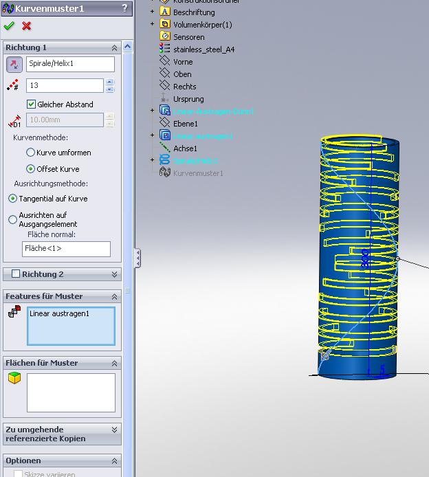

erstellt am: 01. Apr. 2010 08:42    Editieren oder löschen Sie diesen Beitrag!  <-- editieren / zitieren -->   Antwort mit Zitat in Fett Antwort mit kursivem Zitat    Unities abgeben: 1 Unity (wenig hilfreich, aber dennoch)2 Unities3 Unities4 Unities5 Unities6 Unities7 Unities8 Unities9 Unities10 Unities Nur für Stef.x 10 Unities + Antwort hilfreich
Ich hab noch mal nen screenshot mit denEinstellungen gemacht.
pi-design
Design Engineer
Beiträge: 950
Registriert: 09.08.2002
WIN 10 / 64bit
SWX 2018 SP5 64 Bit
MS Office 2013
HP Z420
Intel Xeon E5-1620 3,66GHz
16 GB RAM
2x HP LA2405wg (24")
NVIDIA Quadro 2000
Space Explorer
erstellt am: 01. Apr. 2010 09:55    Editieren oder löschen Sie diesen Beitrag!  <-- editieren / zitieren -->   Antwort mit Zitat in Fett Antwort mit kursivem Zitat    Unities abgeben: 1 Unity (wenig hilfreich, aber dennoch)2 Unities3 Unities4 Unities5 Unities6 Unities7 Unities8 Unities9 Unities10 Unities Nur für Stef.x 10 Unities + Antwort hilfreich
Hallo Stef,
ich habe als Skizze direkt die Heli-Linie (grün) genommen
