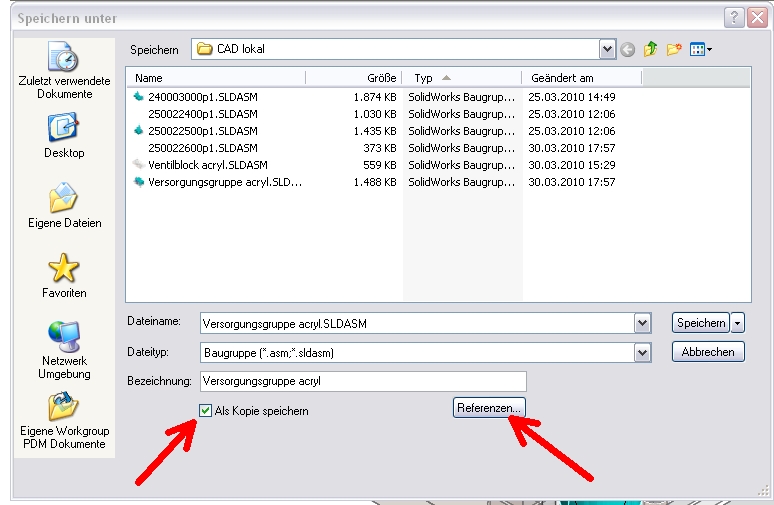

Guten Morgen!
Wie erstelle ich von einer Baugruppe(1) eine Kopie (2) um diese dann weiter zu bearbeiten ohne dass
sich die Teile der Ausgangsbaugruppe(1) ändern.
Blick da nicht durch. Hat vielleicht jemand einen Forenlink da ich nicht weiß nach was ich genau suchen soll.
Gruß Sascha

ui ui.. ein Thema mit vielen Fallstricken.
SWXSolidWorks akzeptiert nicht, dass im Speicher mehrere Teile mit gleichem Namen existieren. Das heißt, wenn du vermeiden möchtest, dass Änderungen auf deine erste Baugruppe durchschlagen, dann musst du alle relevanten Teile umbenennen.
Einfacher Weg: du kopierst mit "pack and go" deine BG in ein neues Verzeichnis UND gibst deinen Teilen einen Präfix oder Postfix mit (Einen zusätzlichen Anhang am Namen entweder vor oder hinter dem alten Namen.. das Datum und gegebenenfalls die Uhrzeit ist da sehr praktisch   )
Zweiter Weg: du speicherst deine BG mit "Speichern unter" unter einem neuen Namen ab (Häkchen als Kopie speichern nicht vergessen) UND gibst den verbauten Teilen unter Referenzen neue Namen.
VORSICHT: du bleibst bei beiden Methoden in deiner Ursprungsbaugruppe! Wenn du die neu generierte benutzen willst, musst du sie extra laden!. Da verhält sich SWXSolidWorks anders, als die üblichen Windows-Applikationen.. weshalb auch immer.. Sie werden sich dabei was gedacht haben.
Wenn du zwei Teile mit gleichen Namen auf der Platte hast, gewinnt das Teil, das als erstes geladen wurde und ersetzt das andere in all deinen Baugruppen, auch wenn die vielleicht sogar im selben Verzeichnis wie die Baugruppe stehen.
Grüße Günter

Hallo Günther,
reicht doch theoretisch aus wenn ich Baugruppe mit den Einzelteilen (Baugruppen) über Pack and Go in einen neuen Ordner speichere. Es muss doch kein zusätzlicher Anhang am Namen vergeben werden. Nur aufpassen welche Baugruppe aus welchem Ordner bearbeitet wird. Prinzipiell ist es natürlich übersichtlicher die Dateien mit z.B. Datum oder Revisionen als Anhang zu speichern.

Wenn man bei der Methode 2 (Speichern unter) den Haken bei "Als Kopie speichern" nicht setzt, bleibt man bei der neuen Baugruppe wie in allen anderen Windows-Programmen. Insofern also nicht verwirrend, wenn man weiß, was man tut und darauf achtet, was auch noch zusätzlich gerade geöffnet ist und evtl. betroffen ist...
Gibt es aber tieferliegende Referenzen (eingebettete oder unterdrückte Teile), so ändert SolidWorks diese leider trotzdem nicht mit (im Normalfall ist ja nicht nochmal alles im Hintergrund ebenfalls geöffnet). In solchen Fällen heißt es also aufpassen und diese gezielt aktivieren und mitnehmen, falls man sie braucht.
Und der Vollständigkeit halber noch Methode 3: Senden an...

ich wiederspreche Dir ja nur ungern, aber Du kannst Deinen zweiten Weg auch ohne Häkchen "Als Kopie speichern". Danach alle enthaltenen ET's oder auch Unter-BG's so abspeichern und schon hast Du eine neue BG mit neuen enthaltenen Komponenten auch direkt geöffnet. Nur beim ersten Abspeichern unter einen neuen Namen muß man halt beachten was so im Hintergrund noch geöffnet ist (wo diese BG halt enthalten ist) und danach entscheiden, ob das Häkchen notwendig ist oder nicht bzw. oder ich die übergeordnete BG halt vorher schließe.
Die Dateinamen sollten allerdings grundsäzlich absolut eindeutig sein (nicht unebedingte Platee, Winkel, Flansch),damit es zu keinem Problem kommen kann.

ich weiß zwar nicht was Du mit "eingebettet" meinst, aber unterdrückte Teile kann ich mit neuem Namen abspeichern und auch wenn es in meiner geöffneten BG nur unterdrückt aktiv ist wird es ausgetauscht. Ich muß zwar immer Strg+Q drückenbis er es auch im Feature-Baum aktualisiert, aber er tauscht. Ich hoffe ich hatte Dich da nicht mißverstanden.
MFG Robert Hess.
P.S: Das ganze Verhalten kann schon an der ein oder anderen Stelle abweichen, weil es bei jedem ja auch ein wenig darauf ankommt, wie er seine Systemoptionen gesetzt hat.

Mit einbetten meine ich Teil in ein Teil einfügen. Hat das eingefügte Teil nun aber auch Referenzen (z.B. auch eine Einbettung oder Spiegelung), so werden diese beim Speichern unter nicht mitkopiert bzw. geändert. Kommst Du nun auf die Idee, auch diese Referenz später mal bearbeiten zu wollen, so besteht die Gefahr, daß Du sie nicht dabei hast oder daß Du eine Datei änderst, die nicht geändert werden sollte (so sie erreichbar ist).
Ähnliche Problemfälle sind auch Vereinigte Teile, die in Schweißbaugruppen vereinigt wurden...

ich hab die Ausgangsfrage irgendwie anders verstanden    Dahingehend daß in Baugruppe zwei ja dieselben Teile sein sollen wie in eins (eine echte Kopie) genügt doch ein einfaches speichern unter anderem Namen natürlich (den Button als Kopie speichern lassen wir hier mal weg).
Ergebnis eine Kopie der Baugruppe mit exakt demselben Inhalt wie das Original. Ich vermute Du wolltest dann von der Baugruppe ausgehend eine varianten Konstruktion machen oder? Das ganze zielt natürlich nun darauf ab Gleichteile zu verwenden.
Solltest Du natürlich alle Teile ebenfalls als Kopie haben wollen sind die oben angesprochenen Probleme und Fallen zu beachten. Aber für den Anfänger bzw. eher Unerfahrenen und für kleinere Baugruppen würde ich empfehlen zuerst die Baugruppe speichern unter (ohne Haken bei Kopie) dann die Baugruppe geöffnet lassen und das Erste der Einzeleile öffnen auch die Zeichnung, dann das Teil speichern unter, danach die Zeichnung speichern unter(die hat schon die neue Referenz des Teils, da sie geöffnet war, Achtung bei nur speichern ist die Referenz des Originals kaputt) und anschließend nochmals die Baugruppe speichern(nicht speichern unter) in dieser ist nämlich die Referenz des Teils auch geändert.
Für einen ungeübten Benutzer ist dies meiner Meinung nach die Beste Methode, damit fängt man dann auch an zu verstehen, was da vor sich geht. (Das war auch schon 2001 Bestandteil meiner 4-tägigen Grundchulung in SWX, es ist nämlich wichtig das zu verstehen)

Baugruppe(2) soll eine 1 zu 1 Kopie von Baugruppe(1) sein, um diese (2) dann weiter bearbeiten zu können ohne dass sich aber Baugruppe(1) ändert.
Hintergrund: Bin im Sondermaschinenbau tätig (Kommissionierroboter für die Entertainment Branche z.B. Koch Media; Weltbild Verlag usw.)
Für eine Neuentwicklung (Greifer) bin ich gerade beim Erstellen eines Konzeptes genauer gesagt eben 3 verschiedenen. Der Grundaufbau aller Greifer ist ähnlich aber eben nicht gleich und das alles mit Konfigurationen zu lösen finde ich sehr umständlich. Also wollte ich mir die fertige Konzeptbaugruppe(1) nehmen, kopieren um diese dann abzuendern (ohne dass sich die Konzeptbaugruppe(1) ändert) und als Konzeptbaugruppe (2) speichern. Die dritte Variante, wieder eine Kopie von (1) wird wieder abgeändert(ohne dass sich die Konzeptbaugruppe(1) ändert) und als Konzeptbaugruppe (3) gespeichert.
Wie löst ihr das Problem?

...... in Baugruppe zwei ja dieselben Teile sein sollen wie in eins (eine echte Kopie) genügt doch ein einfaches speichern unter anderem Namen natürlich (den Button als Kopie speichern lassen wir hier mal weg).
So löse ich das, immer wenn sich dann ein Teil ändert (nicht rausfliegt), dann gehe ich her öffne dieses Teil mit Zeichnung (wenn vorhanden) mache speichern unter (nicht als Kopie) und der neue Name und Referenz(Bezug der Baugruppe auf das Teil) ist in der Baugruppe vorhanden diese speichern fertig. Nicht vergessen die Baugruppe (die neue) muß dabei geöffnet sein.
Das ganze kannst ja mal ausprobieren mit einer mini Baugruppe (drei oder vier einfache Klötze), dann siehst genau was da passiert. Nicht vergessen die Baugruppe hat den Bezug zu der neuen Referenz nur im Speicher solange diese nicht gespeichert ist!
