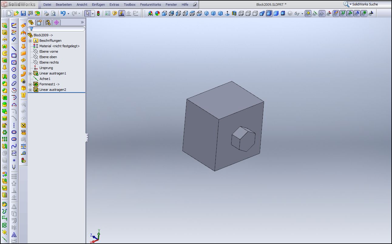

hallo
ich möchte gern von dem inneren ausgetragenen Sechskant ein Abdruck machen (Negativ).Hab hier schon diverse andere Beiträge durchgelesen die das Feature Formnest oder Einbuchtung behandeln aber ich werd da nicht so richtig schlau draus.Die meisten beziehen sich doch darauf,wenn ich von einem vorhandenen Teil einen Abdruck machen möchte aber bei mir ist es ja die Vertiefung des Sechskant die ich gern als Abdruck hätte.Gibt es in der Vorgehensweise bei dem was ich gern möchte noch mal Unterschiede oder ist es die selbe wie von denen die hier schon beschrieben wurden?
schon mal danke

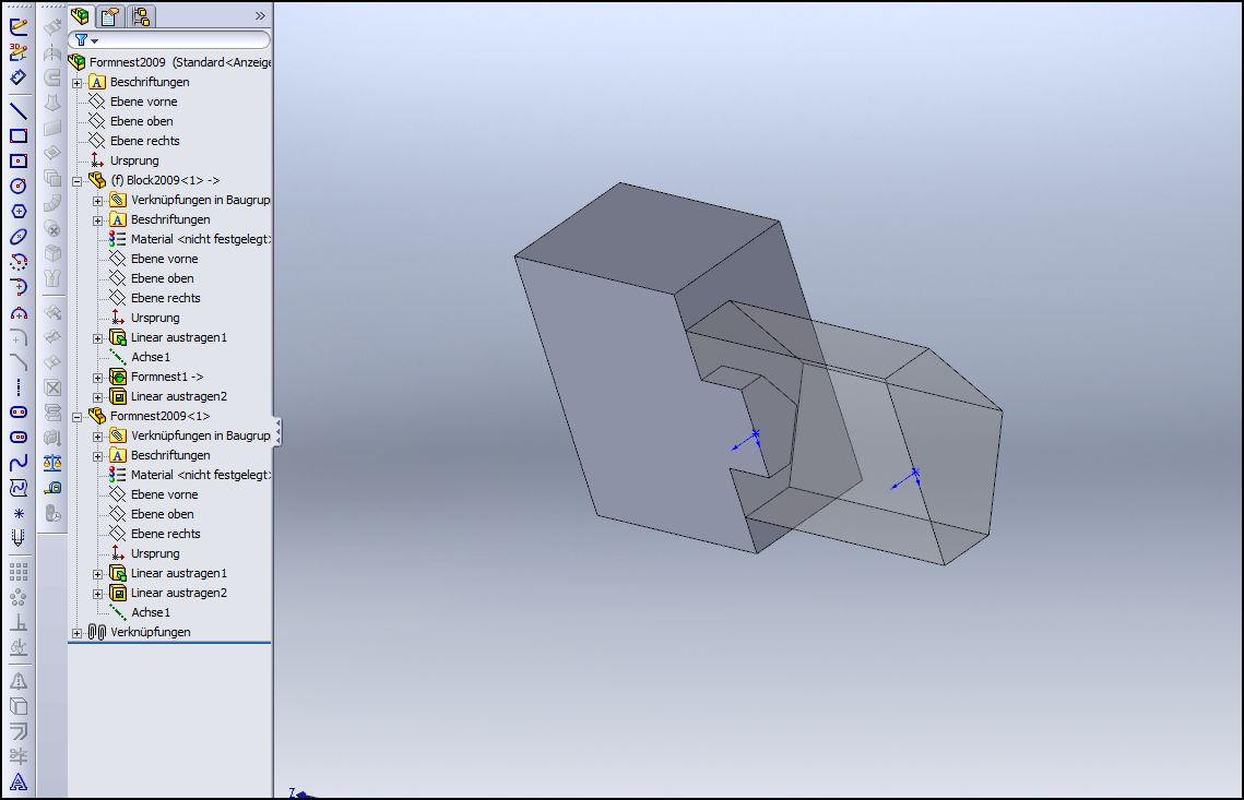

versuch das mit dem Formnest mal so!

oder so:
1. Das Original in neues Teil einfügen, Skizze auf die Fläche, Kanten übernehmen, bis Eckpunkt (verschmelzen deaktiviert - 2 KÖRPER) austragen, Körper (Original) löschen.
2. Das Original in neues Teil einfügen und aus Flächen (Offset Oberfläche =0) zusammenferkeln.
Andi's  Lösung ist jedoch auch mein Favorit.

einfach eine Skizze auf der Stirnseite erstellen, dann "Linear austragen" bis "Nächste" und den Haken bei "Ergebnis verschmelzen" entfernen. Nun hast Du 2 Körper und kannst dann den Einen mit "Körper löschen" löschen.

Eine weitere Möglichkeit ohne Formnest und ohne Skizzen.
Man fügt im Teil (Platte) ein Teil (Stempel) ein und positionert es.
Dann kombiniert man die Teile, in diesem Fall zieht man den Stempel von der Platte als Volumen ab.
