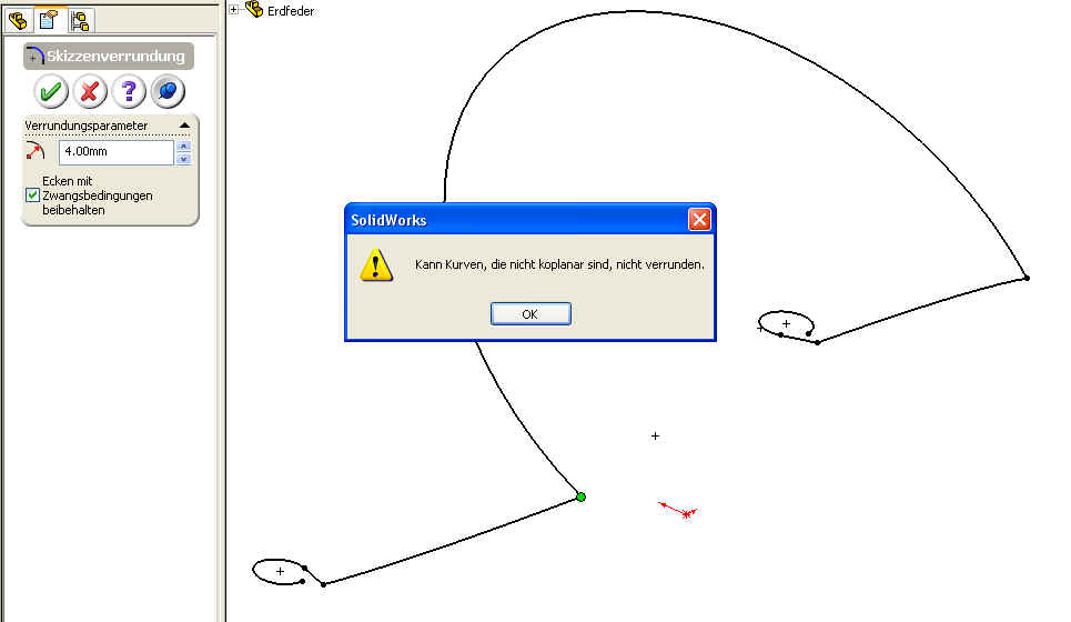

Hallo WBF,

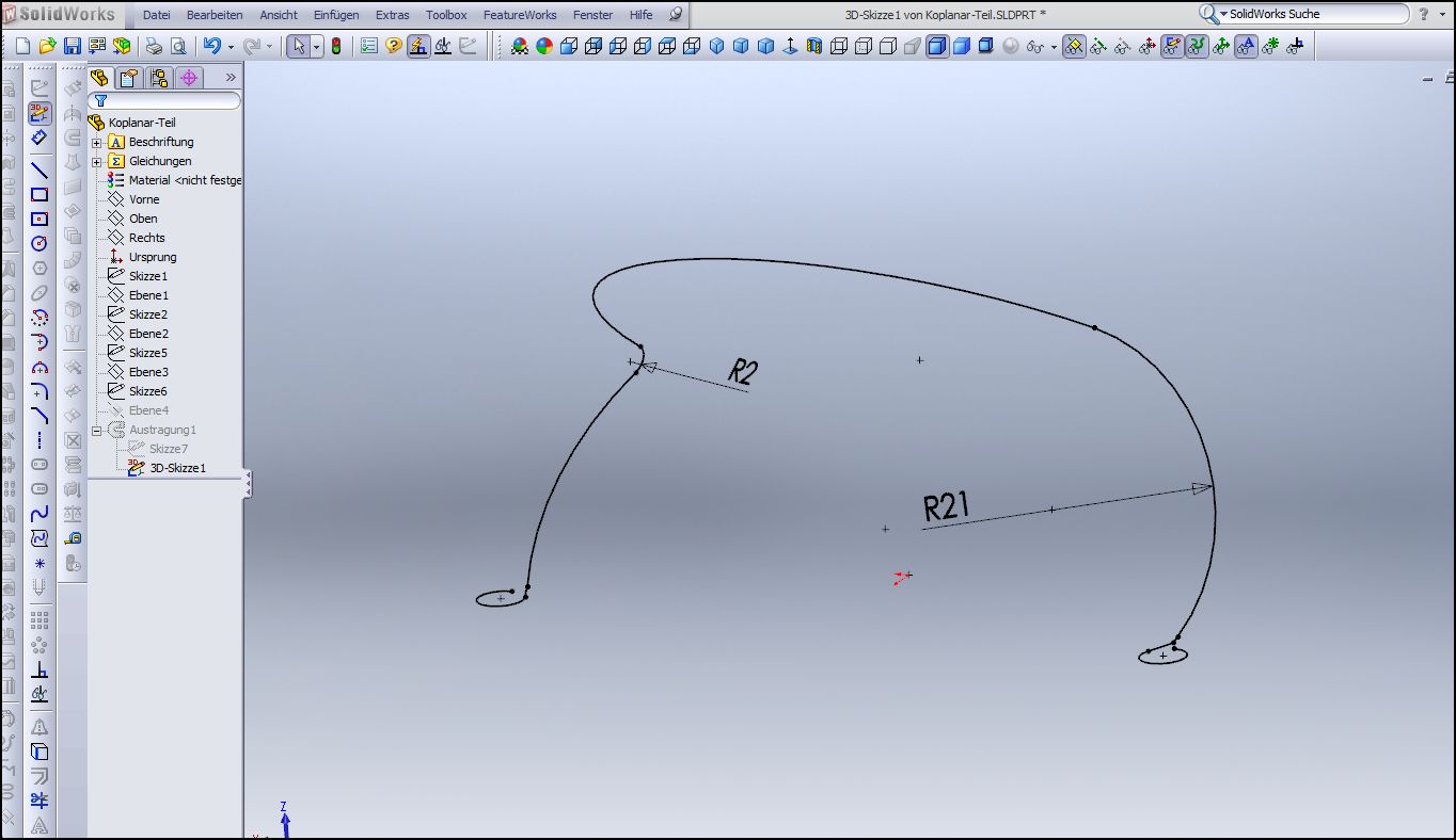

aktuell versuche ich ein Drahtbiegeteil aus Radien aufzubauen. Zwei Kreissegmente schneiden sich, liegen aber auf unterschiedllichen Ebenen im Raum. Nun möchte ich die entstehende 3D-Skizze verrunden, aber SolidWorks (SWX2005) meldet "Kann Kurven, die nicht koplanar sind nicht verrunden". Beim Autocad Forum habe ich die gleiche Fehlermeldung gefunden, allerdings auf 2D bezogen.
Liegt das an der alten SolidWorks Version? Geht das evtl. mit SWX2010 problemlos? Ich habe (beim Kunden) leider keines zur Hand.
Oder unterliege ich einem Denkfehler und die Kreissegmente können gar nicht mit einem Radius verrundet werden?
Alternativen, mit Splines verrunden oder den ganzen Kurvenzug als Spline gestalten wäre zwar einfach, möchte ich aber vorerst vermeiden.

habs mit deiner Datei probiert und bekomme in 2010 die gleiche Fehlermeldung. Tja...

es sind zwei nicht koplanare radien, meiner bescheidenen Meinung kann man die nicht verrunden, es ergibt keinen radius. Hier wäre das Feature verkurven ganz gut. Also Denkfehler. Einmal versuchen in zwei Ebenen gedanklich mit einem radius(liegt auf einer eigenen Ebene) tangential zu verbinden.

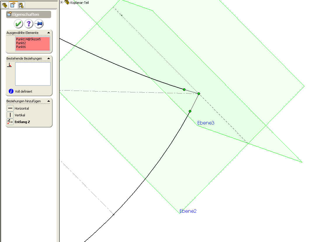

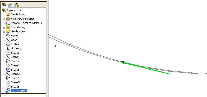

Gesetzt der Fall ich würde die Radiusendpunkte kennen (die Kurven sind gerade willkürlich gekürzt) dann ergibt sich die Ebene doch ganz einfach über drei Punkte (Anfang-Schnittpunkt-Ende). Und in dieser Ebene müsste es ein Kreissegment geben, das tangential zu jeder der beiden anderen Kurven ist, also eine Verrundung.
Oder ist das dann ein Knick zum jeder der Kurven? Ich muss das ganze mal extremer zeichnen. Vielleicht verstehe ich dann ob es geht oder nicht.

Ja zeichne das mal extremer, bei zwei geraden geht es. Diese könnte man nämlich auch auf eine Ebene legen, aber finde mal bei zwei radien eine gemeinsame Ebene?
Du kannst ja auch mal einen Radius selbst einzeichnen, gehen tut das aber tangential bekommst Du den nicht, da ist immer ein Knick.

hab gerade erst dein bild betrachtet, wenn Du eine Ebene auf die drei Punkte legst, wirst Du feststellen, daß da ein Knick ist, die Kurve muß sich nämlich in diese Richtung auch noch krümmen, genau deshalb ists auch kein Radius. Abgesehen davon, nimm doch diese eingezeichneten geraden (wie im Bild) die kannst verrunden

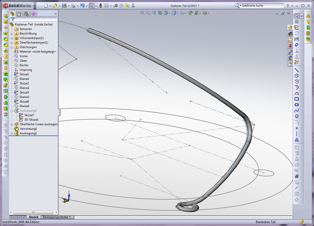

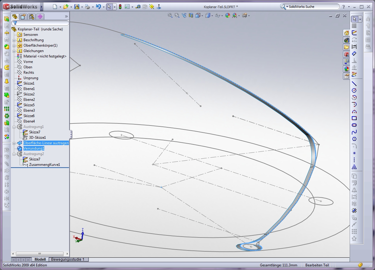

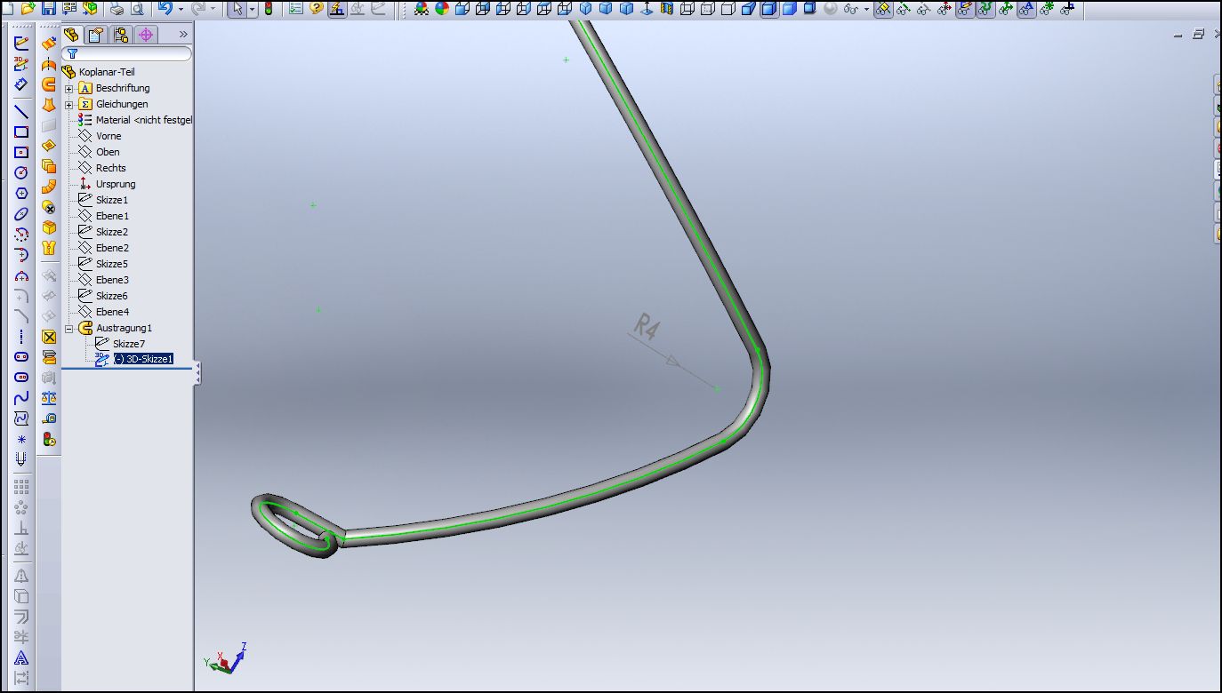

Was haltet Ihr denn von der Idee, erstmal mit einer 3D-Skizze eine Oberfläche linear auszutragen und die Flächen zu verrunden und dann die dabei entstandenen Kanten als Austragungsbahn zu nutzen?! Ich hab mal 2 Bilder gemacht. Micha, ich habe hier leider keine SW2005 parat, mein alter Rechner ist vor 3 Wochen abgeraucht (da gabs noch eins)...

hey das Bild ist gut, dasieht man die Krümmung die ich meine   das ist natürlich eine sehr gute Möglichkeit die Krümmung zu erzeugen Klasse.

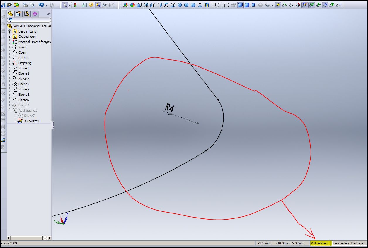

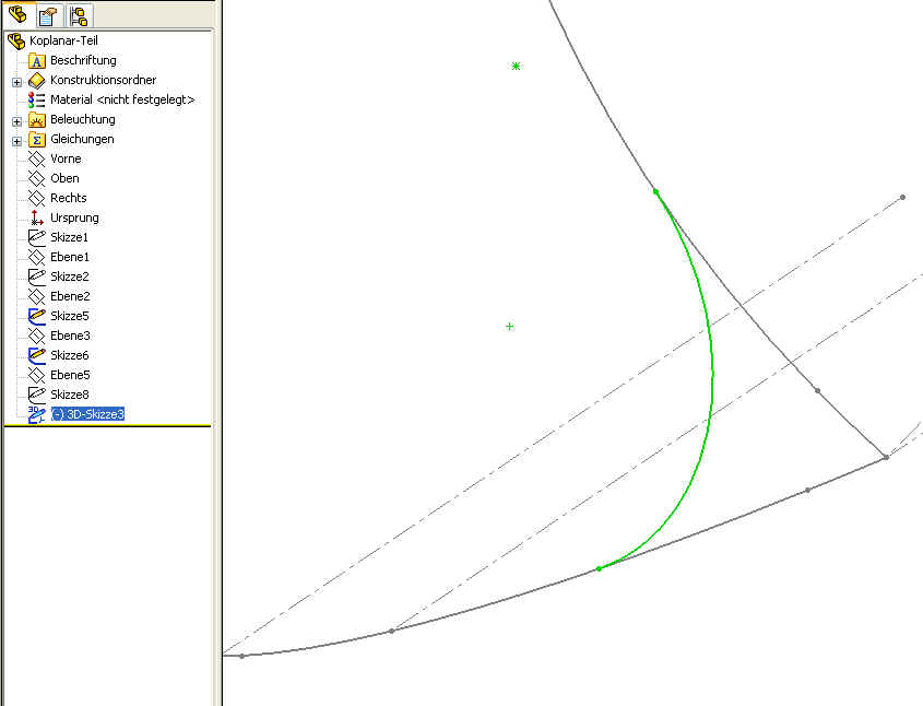

Du hast recht, der Schnittpunkt liegt nicht auf der Ebene. Die eingezeichneten Geraden sind keine Geraden sondern nur abgepaltene Kurvensegmente, die mir SWXSolidWorks mit der obigen Fehlermeldung nicht verrunden möchte. Warum ist mir allerdings schleierhaft, den es gibt tatächlich eine eindeutige, ebene Lösung mit tangentialer Verrundung.
Für 2005: Es gibt in der 3D-Skizze keine Kreiselemente. Also fix zwei Linien gezogen, verrundet, Linien gelöscht und Kreissegment behalten (könnte ein Bestandteil der CSWA Certified SolidWorks WorkAround Prüfung sein). Dieses Kreissegment hinschieben und mit den Skizzen tangential verknüpfen, fertig. Jetzt muss ich nur noch alle Kurvensegmente zusammenstückeln und die Bahn austragen.

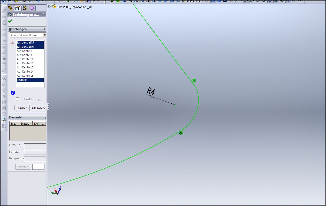

SWX2009_Koplanar-Teil_AK.zip
einen Kreis in die Nähe der zu verundenten Kreisbögen legen
und tangential zu beiden verknüpfen.
Überdefinierte Skizze ignorieren_eingesetzten Kreis im Radius bemaßen und Kreismittelpunkt fixen.
(überflüssige Elemente natürlich wegtrimmen)
Danach tangentiale Verknüpfung wieder löschen.
Aufs Häkchen drücken und sich freuen

Das mit den Oberflächen ist auch eine gute Möglichkeit, aber meine ist einfacher. Ich war nur fast am verzweifeln, da es meiner Meinung nach mit reinen Radien gehen müsste. Ich wusste nur nicht, hab ich den Knopf im Hirn, oder SolidWorks im Parasolid.

jetzt hast mich auch kurz verknotet gehabt, Du hast die Geschichte jetzt ja definiert, SWXSolidWorks kann man da keinen Vorwurf machen denn es wollte die Krümmung ja beibehalten (Schnittpunkt). Aber ja Du hast tatsächlich recht wenn Du den Schnittpunkt außer acht läst geht die Verrundung (was auch passieren mag wenn es keine zwei gleichen radien sind).
Also ich finde ja Lutz Lösung wesentlich schöner und richtiger

was mich mal wirklich interessieren würde
Woher kommt das seltsame Verhalten von SWXSolidWorks die gewünschte Operation zwar auszuführen
aber gleichzeitig als Fehler zu melden der im nachhinein keiner ist?
Gleiches gilt für Schnitte wo die Vorschau zwar angezeigt wird, bei Bestätigung aber zur ungültigen Darstellung führt.
(OK , bei Schnitten lass ich die dicke Null als Argument zu)
Zumal man nach dem editieren des R4 eine voll definierte Skizze erhält mit tangentialer Beziehung
(Fixierung Kreismittelpunkt aufgehoben)
(nochmal edit    selbst großzügige Maßänderungen sind möglich)
