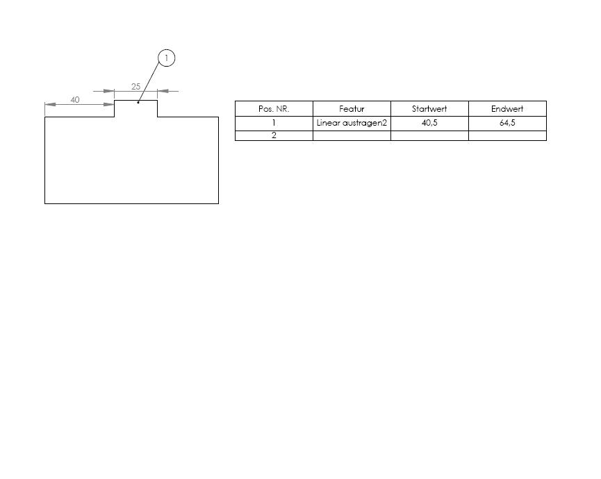

Guten Morgen Robert,
sorry wenn ich mich etwas unverständlich ausgedrückt hab. Ich versuch jetzt mal etwas weiter aus zu holen.
Ich hab jetzt auch mal ein Bild gemacht wie das später aus sehen soll.
Das Bild befindet sich im Anhang.
Die Idee sieht wie folgt aus:
Als erstes wird ein 3D Modell generiert z.B. ein Blech wie in dem Bild zu sehen. Die Verbindungstellen, an denen später die angeschlossenen Bauteil angeschweißt werden soll werden anschließend separat generiert. Auf dem Bild sind diese Nasen mit den Ballons gekennzeichnet. Die Abmessungen der Verbindungsstellen werden anhand von vorgegebene Algorithmen festgelegt. Die dabei errechneten Werte werden als globale Variable in dem 3D Modell hinterlegt. Diese automatische Erstellung ist bereits in den Konstruktionsprozess integriert.
Auf der Zeichnung sollen nun die Werte aus dem 3D Modell in einer Tabelle aufgelistet werden. Auch das ist schon automatisiert mit dem Tabellen CODE: $PRPSHEET:"Name der globalen Variable". Das Problem ist jetzt das es für die später eingabe der Werte in die Schweißanlage keine zuordnung der Werte zu einer bestimmten Kante gibt. Sprich der Herr der die Sart und Endwerte so wie den ******strom und den Vorschub in die Anlage eingibt kann nicht erkennen welche Werte aus der Tabelle zu welcher Kante gehören. Bei der Zeichnungserstellung weis die technische Zeichnerin ebenfalls nicht welcher Wert zu welcher Kante gehört und kann somit auch keine Ballons händisch vergeben.
Bei der Erstellung einer automatischen Stückliste in einer Baugruppe besteht ja die Möglichkeit Ballons automatisch vergeben. Jetzt war meine Idee das diese Verknüpfung vielleicht auch in einer Bauteilzeichnung möglich ist und die vergebene Pos. Nr. die einzelnen verwendeten Features mit automatischen Ballos kennzeichnet.
Das hört sich alles stark nach CAD/CAM an aber erstens ist der Invest zu groß für unserer und zweitens versteht die Schweißanlage mit der Streckensteuerung keinen NC-Code.
Vielleicht gibt es auch noch eine andere Möglichkeit bei der man Auf der Zeichnung erkenne kann Welche Nase zu welchem Wert gehört ohne alles aus zu messen.
Ich hoffe das man nun die Problematik versteht.
Mfg
Jojo

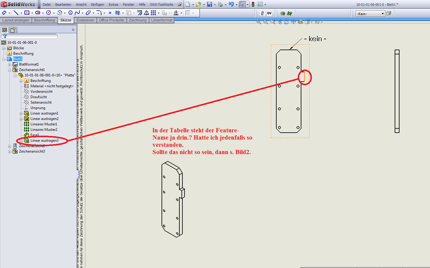

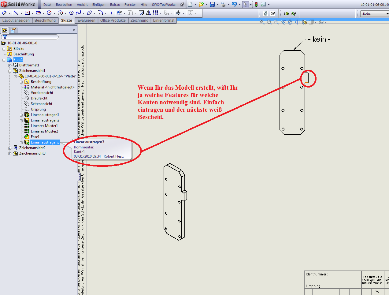

Also bedeutet Deine Erläuterung, daß Ihr nur die Kanten kenntlich machen wollt wo Pos.1 sich befindet.
Da die Tabelle ja schon vorhanden ist und dort auch der Feature-Name enthalten ist kann man sich das doch in der Zeichnung anschauen welches Feature es ist.

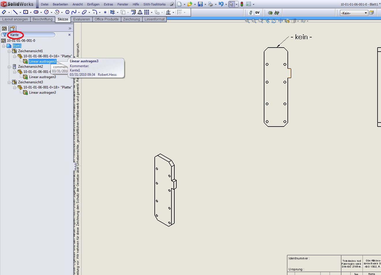

Falls dies nicht so ist, könnt Ihr doch bei der Modellerstellung die Info hinterlegen als Kommentar und schon weiß jeder darüber Bescheid.
MFG Robert Hess.
P.S: Ich hoffe ich habe jetzt alles kapiert.
Man kann auch nach diesen Kommentaren über den Filter im Featurebaum suchen. s. Bild3 Darüber dies zu integrieren sollte/könnte man nachdenken für einige Dinge. Obwohl es noch eine weitere Möglichkeit über Etiketten gibt.

Vielleicht noch eine kleine Anmerkung die Tabelle die auf dem Bild zu sehen ist. ist händisch ausgefüllt. Dies soll nur zur Veranschaulichung dienen wie es automatisiert aussehen könnte. Nur die Werte welche in der Spalte Sartwert und Endwert stehen sind mit den Gleichungen des 3D Modells verknüpft und werden automatisch aktualisiert. Jetzt fehlt aber die Zuordnung der Werte zu den jeweiligen Kanten. Das heißt das man später auf der Zeichung den Wert nich mehr zu einer bestimmten Kante zuordnen kann.
