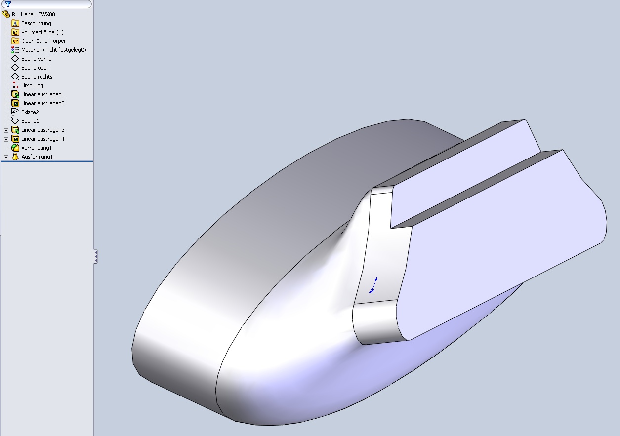

Hallo.
Ich habe ein Problem mit dem Teil im Anhang.
Ich habe die zwei Features mit Oberflächen Ausformen verbunden. Das hat schon mal ganz gut funktioniert. Jedoch gefällt mir der Übergang noch nicht so gut und ich bräuchte die 2mm Wandung.
Wie kann ich die Form des Übergangs noch beeinflussen ? Oder liege ich in diesem Fall mit dem Ausformen völlig falsch ?
Vielen Dank für eure Hilfe vorab.

ohne das Teil öffnen zu können tippe ich mal auf folgendes, die Kontur hinten sechs Griffpunkte (die blauen Böppel, die während der Featurebearbeitung angezeigt werden), die Ellipse 4 Griffpunkte, deshalb wird sich die ausgeformte Fläche auch werfen. Abhilfe können zusätzliche Punkte auf der Ellipse schaffen -> Befehl teilen oder aber zusätzliche Leitlinien.
Gruß HaPe
/Edith sagt: noch ein Bild/
[Diese Nachricht wurde von HaPe am 30. Mrz. 2010 editiert.]

RL_Halter_SWX08.zip
Hallo geschwilch,
habe Dir noch ein Modell (SWX21008) angehängt, hoffe es hilft Dir weiter
Gruß HaPe

Hallo.
Danke für die schnelle Hilfe ! Und ja die Systeminfo war veraltet SW 2010 SP 2.1.
Schaut super aus ! Ich weiß zwar immer noch nicht genau wie das funktioniert, aber ich kann mit diesem Modell auf jeden Fall weiterarbeiten.
