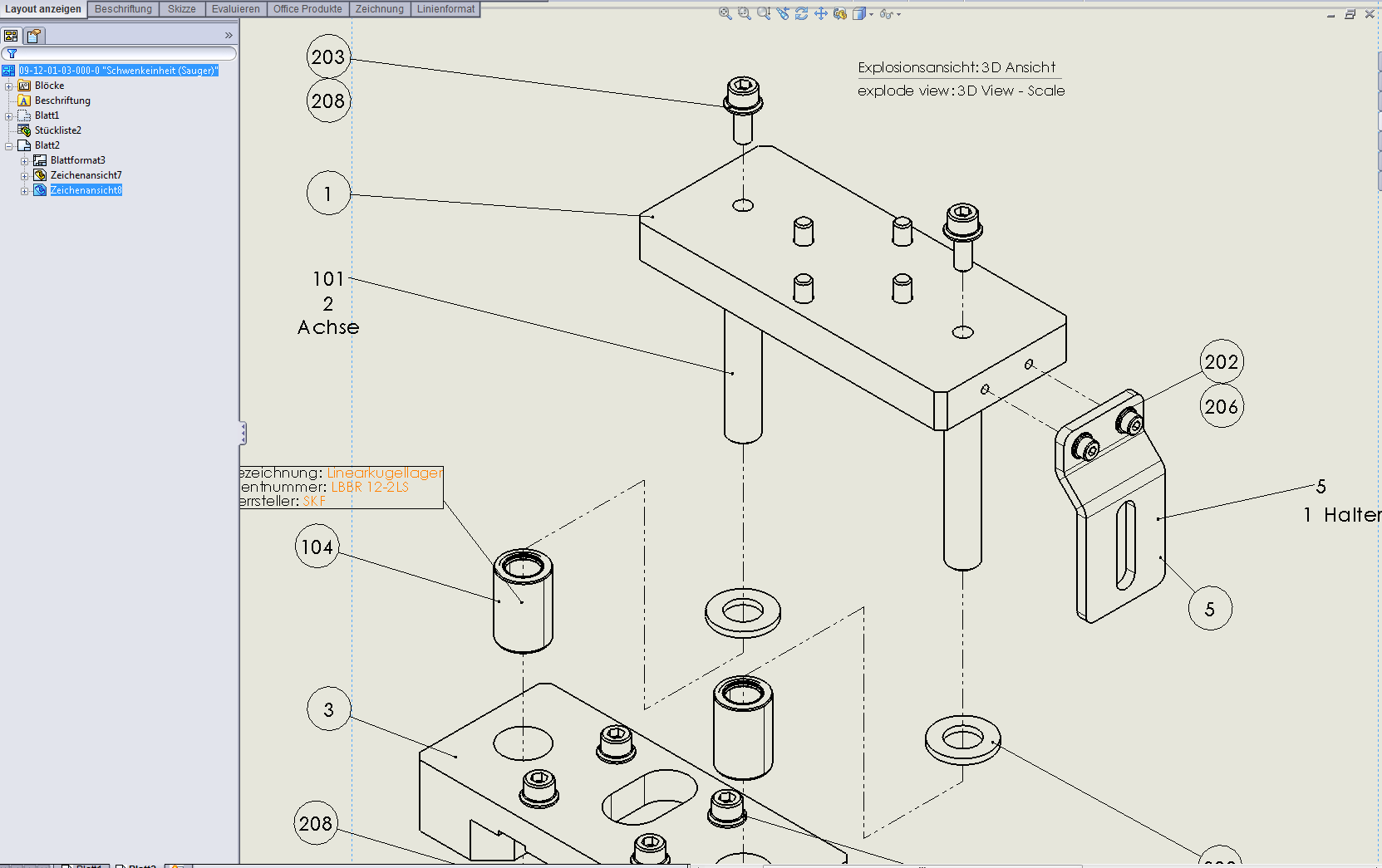

Hallo Kollegen.
Ich habe ein Problem (mit unserem Kunden  ).
Und zwar will er ein zweizeiliges Stücklistensymbol !OHNE! Kreis.
Ich finde aber in SWXSolidWorks nur eines mit Kreis. Alle anderen sind nur einzeilig. Er will aber unbedingt ein zweizeiliges ohne Kreis/Dreieck/Quadrat/whatever.
Als Alternative habe ich auch schon an einen Bezugshinweis gedacht. Allerdings schaffe ich es nicht in einen Bezugshinweis die Menge und/oder die Positionsnummer zu verknüpfen.
Drinstehen sollte nach Möglichkeit die Menge und/oder Pos. Nummer und eine Benutzerdefinierte Eigenschaft.
Hat von euch einer eine Idee wie man das lösen kann oder muss ich ihm klar machen das dass in SWXSolidWorks nicht möglich ist?!
Danke schonmal im Voraus für eure Mühen!

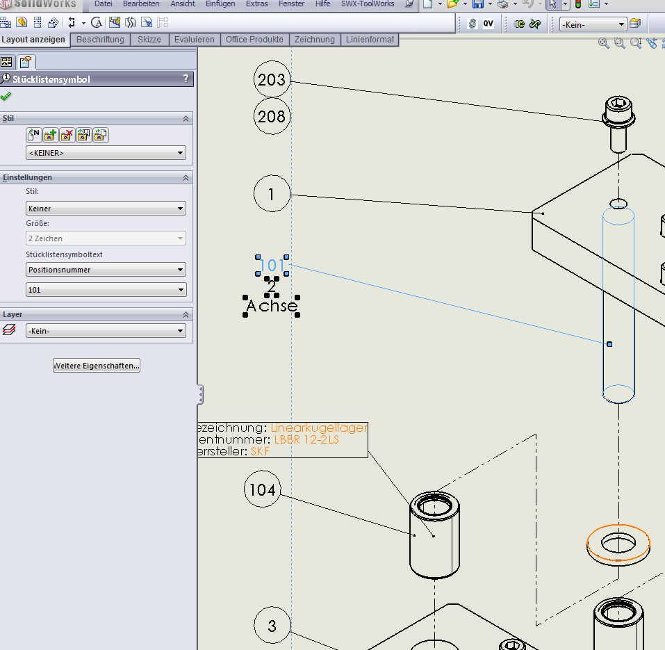

hat euer Kunde SWXSolidWorks? Wenn ja weis er vielleicht wie Sie es machen. Zum zweiten bleibt doch immer der Weg das ganze händisch zu machen, dem kunden zuliebe. Eine kleine Idee von mir, mache doch normale Stücklisten Positionen, die gehen ohne Kreis und alles, die Menge kann man ebenfalls an dieser Pos einschalten, bleibt die Benutzerdefinierte Eigenschaft. Die benutzerdefinierte Eigenschaft holst Dir ebenfalls wieder über die Pos. Nummer und sagst bei Hinweislinie "keine". Wenn das gemacht hast beides zueinander richtig hinschieben und RMT Gruppe. Somit wäre alles assoziativ, jede Pos. muß aber zweimal angezogen werden.
Ein zweiter Weg wäre alles händisch zu machen, den weg über Bezugshinweise habe ich nicht getestet wie ich dei Benutzerdef. von teilen innerhalb der Baugruppe herbekomme weis ich nicht, ebenso die Pos.
gruß Heiko
EDIT: Die Menge kann ich in SWX2010 auf zweizeilig stellen ohne Kreis, aber obs in 2009 schon geht weis ich nicht.

Hallo Heiko.
Danke für deien Antwort.
Also im 2009er geht das was du als Bild verlinkt hast leider nicht. Das wäre perfekt gewesen.
Alles per Hand einzutragen und zu verknüpfen is zu aufwendig, kostet zu viel Zeit und die Gefahr beim Überarbeiten darüber zu stolpern ist zu groß. Denn die Sachen werden nachdem sie fertig sind vom Kunden gefertigt (als Prototyp), dann müssen wir sie wieder überarbeiten (und zwar komplett, alle Dichtungen tauschen usw.) und dann beginnt das Spiel von vorne.
Unser Kunde hat schon SWXSolidWorks, weis aber selber nicht wie er es machen soll. Er gibt uns einfach vor das wir es so machen müssen/sollen. Chaotenhaufen.

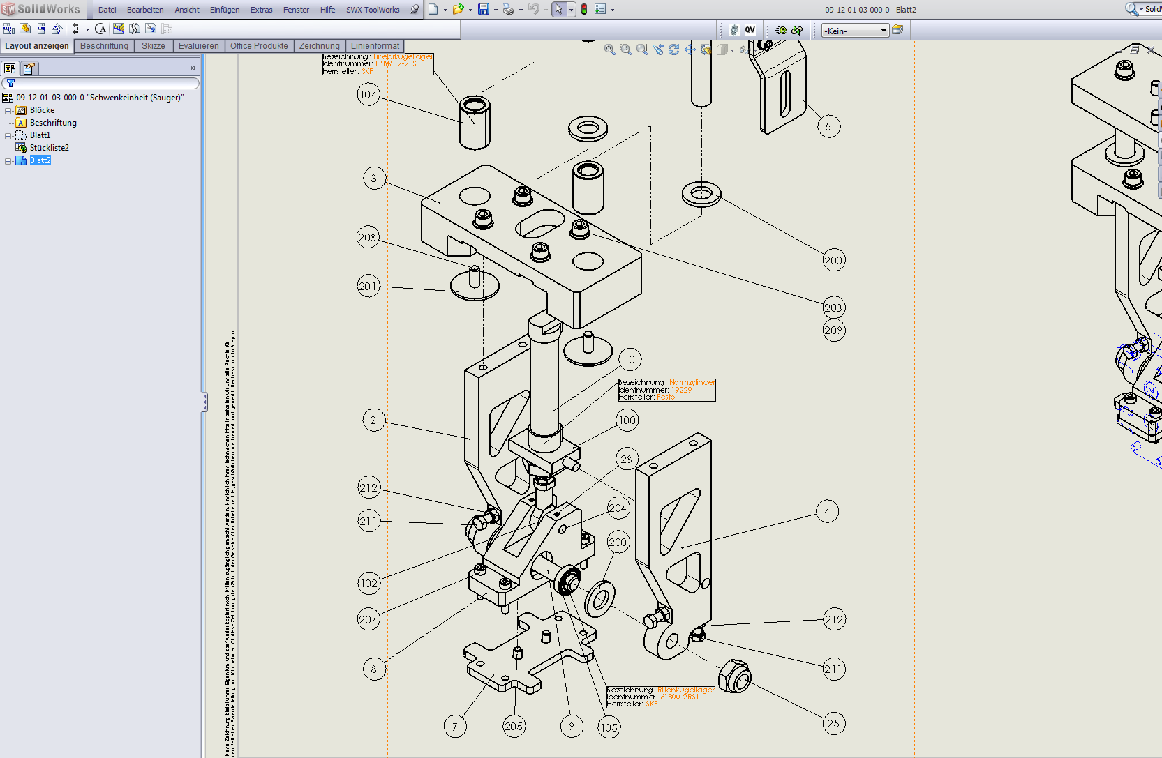

geht schon auch in SW2009. s. Bild. Vorgehen ähnlich der von Heiko genannten. Links im Bild ist es dreizeilig, Rechts zweizeilig.
Jeweils die Benennung als Dateieigenschaft gewählt.
MFG Robert Hess.

erstellt am: 29. Mrz. 2010 16:58    Editieren oder löschen Sie diesen Beitrag!  <-- editieren / zitieren -->   Antwort mit Zitat in Fett Antwort mit kursivem Zitat    Unities abgeben: 1 Unity (wenig hilfreich, aber dennoch)2 Unities3 Unities4 Unities5 Unities6 Unities7 Unities8 Unities9 Unities10 Unities Nur für Hammerlein 10 Unities + Antwort hilfreich
Hallo Michael,
drei mal die Pos. mit zweimal ausgeblendeter Hinweislinie hast Du doch auch?
MFG Robert Hess.

Hallo Robert.
Achso. Ja das geht natürlich schon. Nur ist das leider nicht das was ich gesucht habe.
Es sollte so funktionieren wie das Symbol "Kreisförmige Trennlinie" nur eben ohne Kreis.
Hmm...muss ich ihm eben klarmachen das es nicht geht oder er die zusätzliche Arbeit löhnen muss.

Hi Robert,
wie hast denn das mit der Pos. 104 auf deinem Bild gemacht? Ist das ein Block mit frei eingebbarem Text oder holt der sich das irgendwo?
gruß Heiko

Hallo Heiko,
ist automatisch und wird aus dem Modelleigenschaften des entsprechendem Teil's oder BG ausgelesen. Orange wird bei uns alles gemacht was automatisch geschieht. Blau alles was manuell und damit "dumm" ist. Habe ich hier schon irgendwo genau beschrieben. Ist eigentlich ganz einach. SolidWorks eben.
