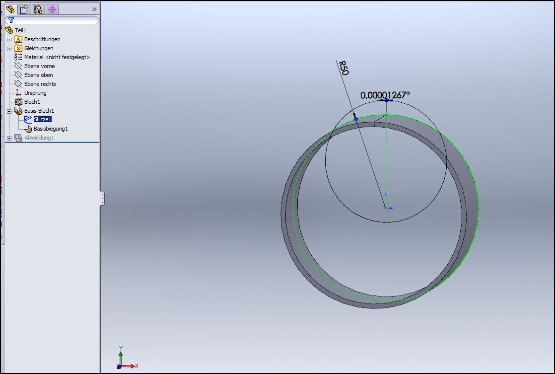

mal ganz ganz ganz genau für R50
Das kleinste darstellbare Spaltmaß ist ein wenig von Blechstärke und Radius abhängig
(Also nicht wundern wenns bei kleineren Radien nicht funtzt)
Bei einem rundgebogenem Blech würde ich immer den Spaltwinkel bemaßen

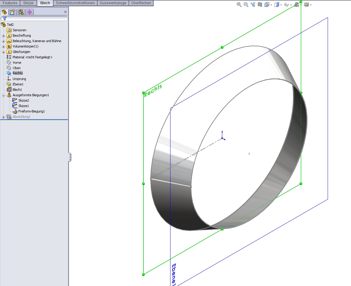

Hallo, hat vielleicht einer ne Idee wie man das als Blech konstruieren kann? Danke!
GWS
Beiträge: 2415
Registriert: 23.07.2001
SWX 24 SP3, PDM Prof.
erstellt am: 30. Mrz. 2010 14:16    Editieren oder löschen Sie diesen Beitrag!  <-- editieren / zitieren -->   Antwort mit Zitat in Fett Antwort mit kursivem Zitat    Unities abgeben: 1 Unity (wenig hilfreich, aber dennoch)2 Unities3 Unities4 Unities5 Unities6 Unities7 Unities8 Unities9 Unities10 Unities Nur für daimon 10 Unities + Antwort hilfreich

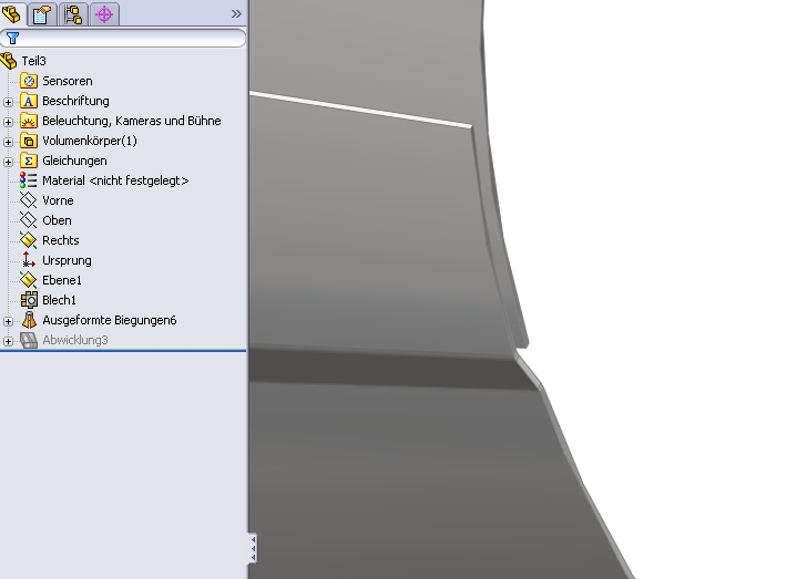

019875Ringblech.zip
Bitte sehr:
in SWXSolidWorks 2009 als ausgeformte Biegung.
Grüße Günter
GWS
Beiträge: 2415
erstellt am: 30. Mrz. 2010 14:29    Editieren oder löschen Sie diesen Beitrag!  <-- editieren / zitieren -->   Antwort mit Zitat in Fett Antwort mit kursivem Zitat    Unities abgeben: 1 Unity (wenig hilfreich, aber dennoch)2 Unities3 Unities4 Unities5 Unities6 Unities7 Unities8 Unities9 Unities10 Unities Nur für daimon 10 Unities + Antwort hilfreich
019875Ringblech2.zip
man kann natürlich auch mehr Aufwand treiben....
(hab ich jetzt nicht.. sollte nur als Beispiel dienen..)
Grüße Günter
