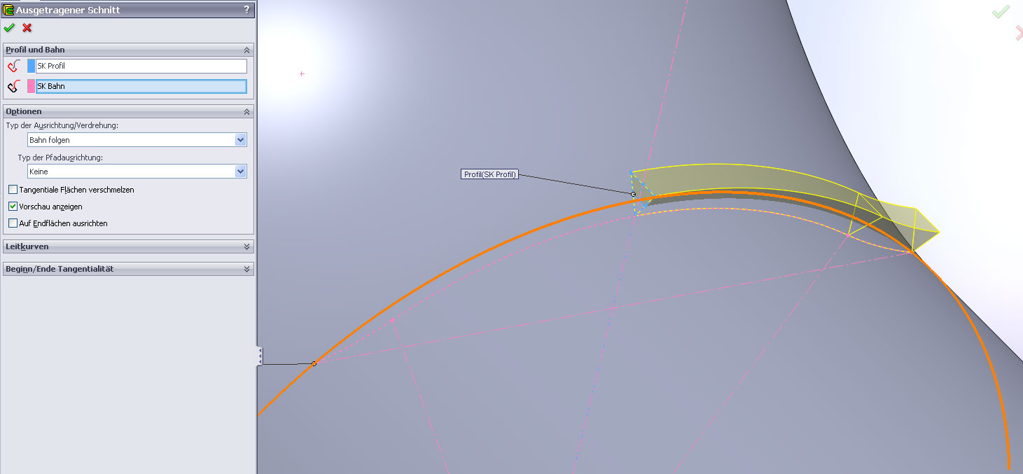

Hallo zusammen
Ist das eigentlich zufällig in welche Richtung das Profil ausgetragen wird? - ich möchte das Profil nicht an den Anfang der Bahn stellen (wegen der Ebene) sondern in die Mitte der Bahn setzen. SW trägt dann auf eine Seite das Profil aus, welche Richtung (nach dem Stand der Sonne oder gegen Norden ;-) - eigentlich wäre hier eine zweite Richtung wünschenswert, ähnlich wie beim normalen Austragen.
Grüsse
Roger

Hallo rokn
geh mal auf Einfügen-->Referenzgeometrie-->Ebene-->normal auf Kurve.
Dort wählst du den Anfangs- oder Endpunkt aus und dann stellt sich diese Frage garnicht, die Ebene ist genau dort, wo du sie brauchst!
Dann brauchst du auch blos eine Richtung für die Austragung!

Ich habe das mal nachvollzogen.
Du hast recht. Versuchs mal mit einer 3-D Skizze.
Die Elemente aus der 3-D Skizze ließen sich bei mir, so wie dir das vorschwebt, verknüpfen!

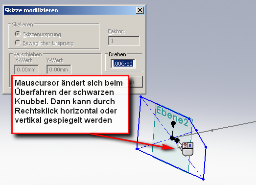

noch eine Kuriosität:
eine Ebene hat offenbar zwei Seiten. Wenn sich die Ebene einer Skizze ändert, kann es sein das dann die Skizze spiegelbildlich verkehrt ist. Kann man das irgedwie verhindern oder wie kann man eine spiegelverkehrte Skizze wieder zurückbringen - also um 180 Grad drehen?
Grüsse
Roger
StefanBerlitz
Guter-Geist-Moderator
IT Admin (CAx)
Beiträge: 8756
Registriert: 02.03.2000
SunZu sagt:
Analysiere die Vorteile, die
Dann gliedere deine Kräfte
entsprechend und mache dir
erstellt am: 31. Mrz. 2010 08:17    Editieren oder löschen Sie diesen Beitrag!  <-- editieren / zitieren -->   Antwort mit Zitat in Fett Antwort mit kursivem Zitat    Unities abgeben: 1 Unity (wenig hilfreich, aber dennoch)2 Unities3 Unities4 Unities5 Unities6 Unities7 Unities8 Unities9 Unities10 Unities Nur für rokn 10 Unities + Antwort hilfreich
Hallo Roger,
Original erstellt von rokn:
Die meisten Dinge haben zwei Seiten ;)
Im Ernst, alle Flächen und Ebenen haben zwei Seiten, du kannst die Vor- und Rückseite von Ebenen sogar unterschiedlich einfärben. Ich habe zwar selbst noch keine Anwendung dafür gehabt, aber wenn du möchtest kannst du das in den Dokumentoptionen einstellen (und dann am Besten ind er Vorlage speichern). Zumindest kann man dann die beiden Seiten besser unterscheiden ;)
Ja, aber dann muss du schon ziemlich deutlich an der Definition der Ebene drehen, beispielsweise von Abstand zu Normal auf Kurve.
Nein, ich wüsste keinen Weg den Normalenvektor der Ebene zu beeinflussen, außer du benutzt die Definition "Normal auf Kurve", dann kannst du ja ggf. durch eine selbst erzeugte Linie selbst entscheiden, in welche Richtung der Normalverktor und damit die Ausrichtung der Ebene weist. Ist aber in meinen Augen viel zu umständlich.
Der einfachere Weg ist es die ganze Skizze zu spiegeln. Dazu die Skizze bearbeiten, im Menu Extras/Skizzieren/Skizze modifizieren wählen, dann mit dem Mauscursor über die schwarzen Knubbel fahren und darauf zum Spiegeln (horizontal oder vertikal) rechtsklicken. Eh voila.
