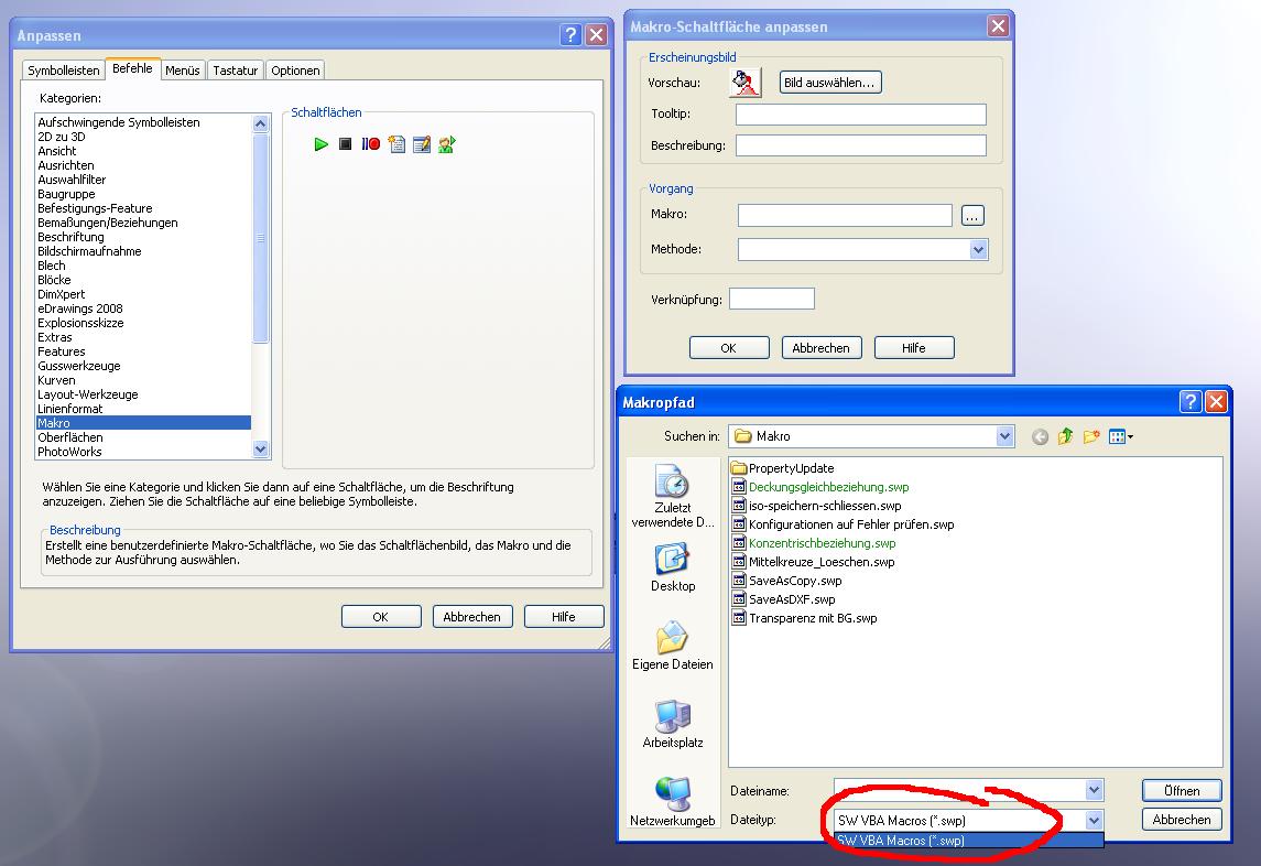

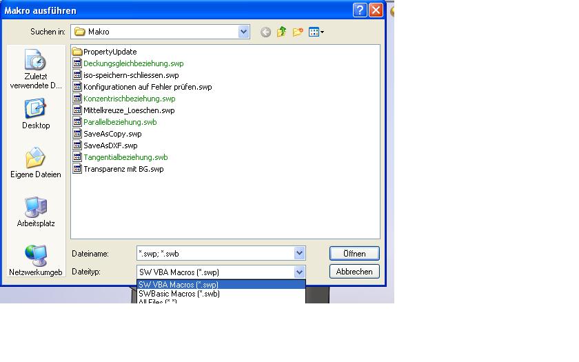

Hallo SW Gemeinde,
ich möchte mir mehrere Makros als ausführbares Icon aus SW heraus anlegen- insgesmat 4 Stück, 2 sind *.swp, 2 sind *.swb.
Für VBA Makros (*.swp) ist das ja kein Problem, aber warum kann ich keine *.swb Dateien auswählen? Wenn ich auf "Makro ausführen" gehe, kann ich doch auch zwischen swp und swb auswählen, somit sind swb´s doch generell ausführbar, oder?
Danke für Hilfe,
Mfg
Brödlahans
Edit: Da meine Suche jetzt wieder geht (hatte sich vorhin aufgehängt) bin ich auf http://ww3.cad.de/cgi-bin/ubb/postings.cgi?action=editpost&forum=SolidWorks&number=2&topic=019860.cgi&ReplyNum=000000&TopicSubject=|STA|.swb+als+Icon+Befehl  gestoßen, da wurde das auch schon mal angesprochen, aber keine leztendliche Lösung Preis gegeben...

Habe leider gerade keine .swb zur Hand... aber ich dachte, wenn Du das Makro bearbeitest und speicherst, wird es automatisch zu einem .swp?!
Sonst, beim Auswählen des Makros (Bild: Schaltflaeche.JPG) bei Dateiname *.swb eingeben und dann Dein Makro auswählen. Geht vielleicht sogar!

Du kannst auch einfach bei "Dateiname" von Hand *.swb reinschreiben, dann werden die SWBs aufgelistet und sollten auch  verwendet werden können (aus der Erinnerung  ich seh die nächsten 3 Wochen kein SolidWorks).
