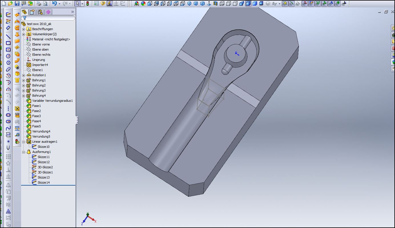

ich möchte gern die schon gelb markierten Kanten verrunden aber leider ist die Verrundung immer verkehrt herum und ich komm einfach nicht dahinter wieso   vielleicht kann mir jemand helfen,verzweifel bald!

das kann eigentlich nur davon kommen, daß die Körper nicht miteinenander verbunden sind. Ich weis nicht wie Du es erzeugt hast, aber diese zwei Körper must Du noch miteienander verbinden.

ich hab jetzt daneben noch mal ein Volumen ausgetragen was ich direkt auf der Fläche(da wo die Verrundung dran soll) erstellt aber wieder das gleiche Problem.Hab vorher an einer anderen Stelle Flächen gelöscht und ersetzt vielleicht hat es damit zu tun.

Wieviele Volumenkörper hast du im Featurebaum stehen ?
Wenn es mehr wie einer ist, bitte deine Volumen miteinander verschmelzen.

erst Oberflächen zusammenfügen ,dann verrunden.
(Und besser keinen wilden Mix aus Volumen und Flächen aufbauen)

@ Andreas,das hab ich auch schon probiert eventuell hab ich was falsch gemacht.Ich klick auf Oberflächen zusammenfügen dann die jeweiligen Flächen aber es will nicht klappen,sorry arbeite noch nicht lange mit SWXSolidWorks.

beim austragen des Volumens, gibts eine Option die ERGEBNIS VERSCHMELZEN heißt, dort den Haken setzen, dann sollte es klappen! (SWXSolidWorks merkt sich die Einstellung, einmal weggeklickst bleibts weg usw.)

die Funktion kenne ich auch,ich hab jetzt noch mal geschaut aber sie wird beim austragen nicht angezeigt

Hallo Heiko,
gehe stark von einem Mix aus !
Kanns leider nicht öffnen

Ich kann die rar leider auch nicht öffnen   aber dieser Beschreibung nach ist das darunterliegende eine Fläche und kein Volumen. also sollte diese Auftragung auch ein Flächenmodell werden. Ist es jetzt ein Flächenmodell und warum?

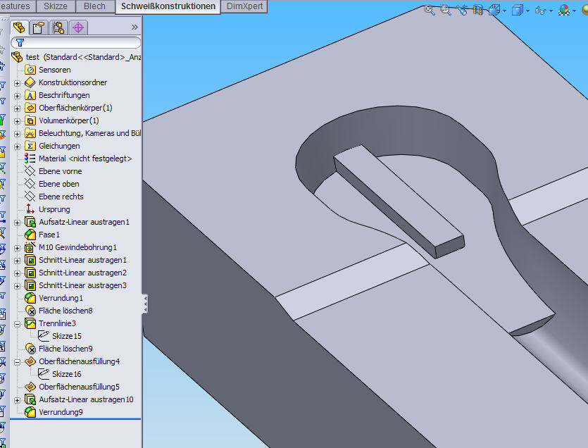

Hallo Frapid,
dein Fehler beginnt mit dem Feature Fläche löschen.
Ab diesem Moment hast du aus einem Körperteil ein gemischtes Teil gemacht.
Deshalb wird dir hier auch nicht Körper verschmelzen angeboten.
Ziehe mal die Featureleiste (Einfügemodus) über dieses Löschen, dann siehst du oben wie aus einem Volumenkörper ein Oberflächenkörper wird.
Wie oben beschrieben, solltest du möglichst bei Körperfeatures bleiben um solche Probleme erst gar nicht aufkommen zu lassen.

ist es jetzt ein Flächen Volumen Mix oder nicht?
(eine Antwort auf die Frage erleichtert die Diagnose erheblich!)

Hallo Andi   also doch ein Mix wie vermutet Danke

das dacht ich mir auch schon,mir fehlt noch das Wissen um ein Volumenkörper besser bearbeiten zu können also sprich an einer Stelle die Wand dicker oder dünner machen oder an einer anderen Stelle Material vom Volumen entfernen oder hinzuzufügen.Ich bin jetzt meist immer über das Fläche löschen Tool gegangen und hab dann die neuen Flächen mit Zwangskurven so gelegt wie ich sie brauchte aber ich merk eben das dass nicht immer funktioniert oder sogar der falsche Ansatz beim bearbeiten eines Volumens ist!?

@Krümmel,sorry hat ich nicht gleich gelesen.Ja wird dann wohl ein Mix sein,ich dacht wenn ich die Flächen wieder komplett ersetze egal in welcher Form wird daraus automatisch wieder ein Volumen?

das Ziel ist in den allermeisten Fällen ein Volumen zu erzeugen!
Wenn man das möchte fängt man mit Volumen an und bleibt auch dabei.
Es gibt sehr wenige spezielle Anwendungen wo der Weg über Volumen nicht mehr zum Ziel führt!
Flächenmodelle ,wo Flächenmodelle Sinn machen,bis zum Ende nur aus Flächen erstellen
und dann Feature Oberflächen zusammenfügen mit Versuch Volumenkörper zu erstellen.
SWXSolidWorks bietet Dir zwar auch den Mix aus Volumen und Flächen an
dann solltest Du aber auch genau Wissen was Du machst und was es im Kontext zu anderen Features bedeutet!
Für den Anfang  bleib lieber nur bei Volumen
und eigne Dir das Wissen um die Flächen so nach und nach zusätzlich an

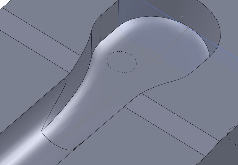

OK,vielleicht kann mir da mal jemand ein Tip geben wie ich da besser ran gehen kann.
Ich möchte gern das die mit dem roten X markierte Fläche bis an die blaue Linie geht und dabei die mit gelb markierte Fläche komplett verschwindet oder besser gesagt verdeckt wird.Zwischen dem grünen und blauen Strich sollte auch eine Fläche entstehen so das am Ende die Fläche mit dem rotem X bis an die blaue Kante geht und dann in den grünen Radius läuft.Ich hätte jetzt halt erst mal die Flächen getrennt die ich löschen will und dann einfach durch die neuen ersetzt aber das Resultat ist ja das ich Probleme mit weiteren Optionen bekomme!?

klick mal Deinen kleinen Halbmond an ,
der unterhalb Deiner X markierten Fläche ist.
Dann Skizze _ Elemente übernehmen_ linear austragen (entweder Blind wenn Du das Maß kennst)_oder bis Eckpunkt

damit du das was Andreas dir rät machen kannst, musst du vorher deinen Schnitt-Linear austragen 3 ändern. Und zwar von Bis Oberfläche in z.B. Blind 113 mm.
Erst dann erhälst du eine gerade Fläche, auf der du eine neue Skizze eröffnen kannst.
Dann wie oben beschrieben.

ok,was kann ich nun am besten machen wenn ich das Volumen im gelb markierten bereich entfernen will so das aber der blau markierte Radius erhalten bleibt?

kennst Du ausgeformten Schnitt mit Leitlinie?
(Oder den gelb markierten Bereich mit linear ausgetragenem Schnitt mit Endbedingung bis Oberfläche wegschneiden)

Wie soll der Boden im gelb markierten Bereich aussehen? gleichmässiger Radius? bis wohin soll der blaue Radius gehen?

das gelb markierte stück (bis zum Boden da wo der blaue Radius ist) soll entfernt werden die genaue länge spielt da mal keine Rolle da es mir nur um das bessere Verständnis der Schritte geht.
der blaue Radius soll bis zu der zweiten gelben Linie gehen wobei der Radius bedingt durch die angrenzenden Oberflächen ja nicht mehr genau der gleiche ist.

tu mir bitte den Gefallen und stell Deinen letzten Stand mal als Neutralformat ein (x_t x_b Step oä.)
Das hilft mir deutlich weiter eine Aussage bezüglich Feature und benötigter Skizze zu treffen.
Andreas

testSWX2010vorschlag.rar
hallo
Das wäre so mein Vorschlag ohne deine Datei gross zu verändern.
Falls dich fragst warum ich zuerst eine Fläche erstellt habe und sie dann wegschneide... ich halte Flächen gerade in Werkzeugbau für nachhaltiger und Korrekturresistent. Geht aber auch direkt mit Solid Schnitt.
Gruss Marques

testswx2010_ak.zip
Hallo.
stellst Du Dir das so vor?
(hab mal Featureworks genutzt und weitergemacht)
Andreas

erstellt am: 26. Mrz. 2010 20:58    Editieren oder löschen Sie diesen Beitrag!  <-- editieren / zitieren -->   Antwort mit Zitat in Fett Antwort mit kursivem Zitat    Unities abgeben: 1 Unity (wenig hilfreich, aber dennoch)2 Unities3 Unities4 Unities5 Unities6 Unities7 Unities8 Unities9 Unities10 Unities
@Andreas
das kommt dem was ich meine schon sehr na auch danke an all die anderen für die Tips es lag eindeutig an meinem Volumen,Flächen mix!
