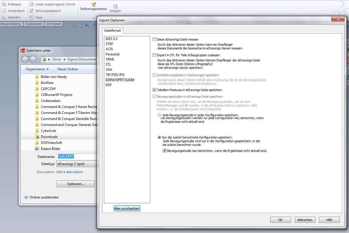

kurze Frage: Wie kann ich denn genau eine Datei so nach eDrawings veröffentlichen das ich die in eDrawings Messen kann?
IN der Hilfe steht:
Wählen Sie in eDrawings im Dialogfeld Speichern unter die Option Messen ermöglichen.
Klicken Sie in SolidWorks im Dialogfeld Speichern unter auf Optionen und wählen Sie Diese eDrawings Datei messen.
Es gibt aber leider keine Option "Messen ermöglichen" .
Also was genau muss ich machen damit das geht?

Servus Matthias,
wenn du im speichern unter Dialog Edrwanings ausgesucht hast erscheint ein Button mit Optionen, wenn du den anklickst müsste folgendes Fenster (s.h. Bild) aufgehen.
Der oberste Haken ist der gesuchte.

Hmm,
geht...danke.
Ich hatte immer Datei->eDrawings Datei veröffentlichen gemacht.
danke Dir!!

So ich bins nochmal,
nachdem du die Option einmal gesetzt hast funktioniert das Messen auch über E-Drwanings veröffentlichen. Der Haken muss eben nur einmal gesetzt worden sein ;-)

erstellt am: 25. Mrz. 2010 15:15    Editieren oder löschen Sie diesen Beitrag!  <-- editieren / zitieren -->   Antwort mit Zitat in Fett Antwort mit kursivem Zitat    Unities abgeben: 1 Unity (wenig hilfreich, aber dennoch)2 Unities3 Unities4 Unities5 Unities6 Unities7 Unities8 Unities9 Unities10 Unities Nur für STF-DIR 10 Unities + Antwort hilfreich
geht nur wenn Du auch eDrawing Professional hast. Meine das ist ab SolidWorks Professional dabei.

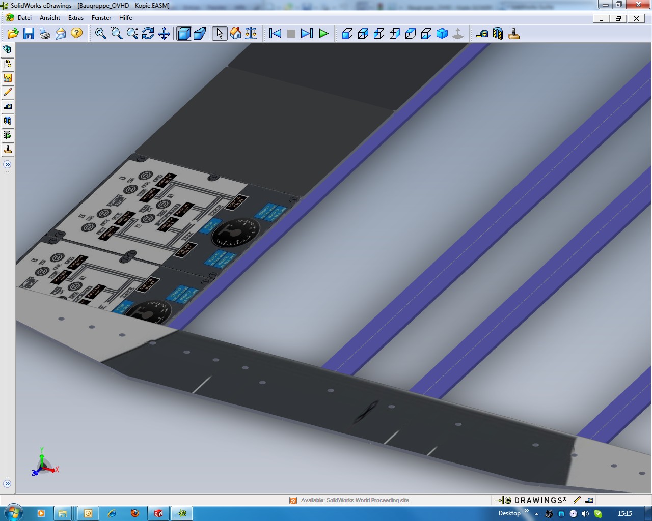

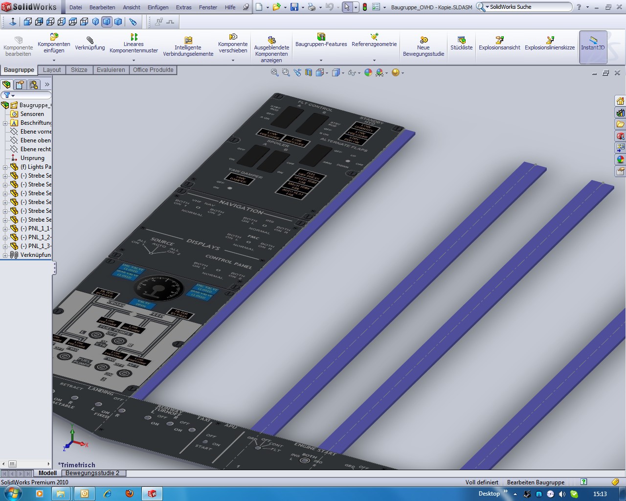

eine Frage vielleicht noch.
Das erste Bild zeigt die Baugruppe in Solidworks und das zweite in edrawings.
Woran könnte es liegen das in eDrawings die Texturen ( Erscheinungsbild ) nicht richtig angezeigt werden?

erstellt am: 25. Mrz. 2010 15:52    Editieren oder löschen Sie diesen Beitrag!  <-- editieren / zitieren -->   Antwort mit Zitat in Fett Antwort mit kursivem Zitat    Unities abgeben: 1 Unity (wenig hilfreich, aber dennoch)2 Unities3 Unities4 Unities5 Unities6 Unities7 Unities8 Unities9 Unities10 Unities Nur für STF-DIR 10 Unities + Antwort hilfreich
Du kannst mit einem vereinfachten Programm nicht auch noch den Mercedes haben
