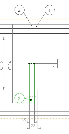

bei einer BG-Zeichnung mit Stücklistensymbolen wurden nachträglich Teile hinzugefügt, so das teilweise die Teile bei denen die Symbole angezogen sind verdeckt sind. SWXSolidWorks erkennt aber nicht das inzwischen eine andere Fläche sichtbar ist und hebt das Stücklistensymbol auch nicht farblich hervor. Wenn man das Symbol anwählt hebt es die vorherige Fläche hervor.
Gibt es eine Möglichkeit dies so zu ändern, das SWXSolidWorks die Stücklistensymbole hervorhebt?

Hallo Wuttke,
leider nein oder auch Gott sein dank. Je nach dem wie man es sieht.
Ich würde Dir empfehlen grundsätzlich erst zu Positionieren in der Zeichnung, wenn die BG auch fertig ist. Wenn Du den Stücklistenpunkt bewegst (ohne das er eine dahinterliegende Kante fängt, erkennst Du daran wenn es kein Punkt sondern eine Pfeil wird) erkennt er auch die neue vorne, liegende Fläche und vergibt eine andere Positionszahl.

Danke für die Antwort.
Natürlich vergebe ich erst am Ende die Stücklistensymbole.
Da ich aber viel mit Prototypen zu tun habe und diese sich bis zur Serienreife einfach einige male ändern muss ich auch die Zeichnung entsprechend oft ändern und da wäre es einfach hilfreich zumindestens einen Hinweis zu bekommen das die Symbole falsch sind. Vorallem wenn es entsprechend viele Teile in der BG sind.

Hallo Wuttke,
passier tmir auch oft.
Du könntest auch alle "Blubberblasen" (STL-Positionen)    löschen und automatisch neu erstellen lassen. Ist halt die Frage, ob es bei autom. auch deinen optischen Wünschen entspricht.
Ich mach das immer händisch.

Ich meine es gibt dafür irgendwie ein Makro, daß diesen Bezugspunkt von allen Positionen mal eben ein wenig verrückt oder so. Dann brauchts Du auch nix kontrollieren. Frag mich nicht wo oder wer. Ich meine es von SolidLine gehört zu haben. Könntes ja mal bei dem Support von denen Fragen, ob Sie das rausgeben.

Hallo Devastator,
das funktioniert zwar grundsätzlich. Aber ich hab mir ja bisher die Arbeit und schieb die STL-Positionen sauber hin. Vielleicht sollt ich das lassen. Nur dann werd ich bestimmt Probleme mit unserer Montage bekommen.
